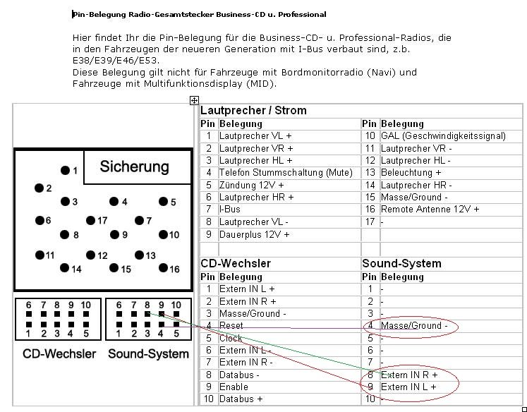

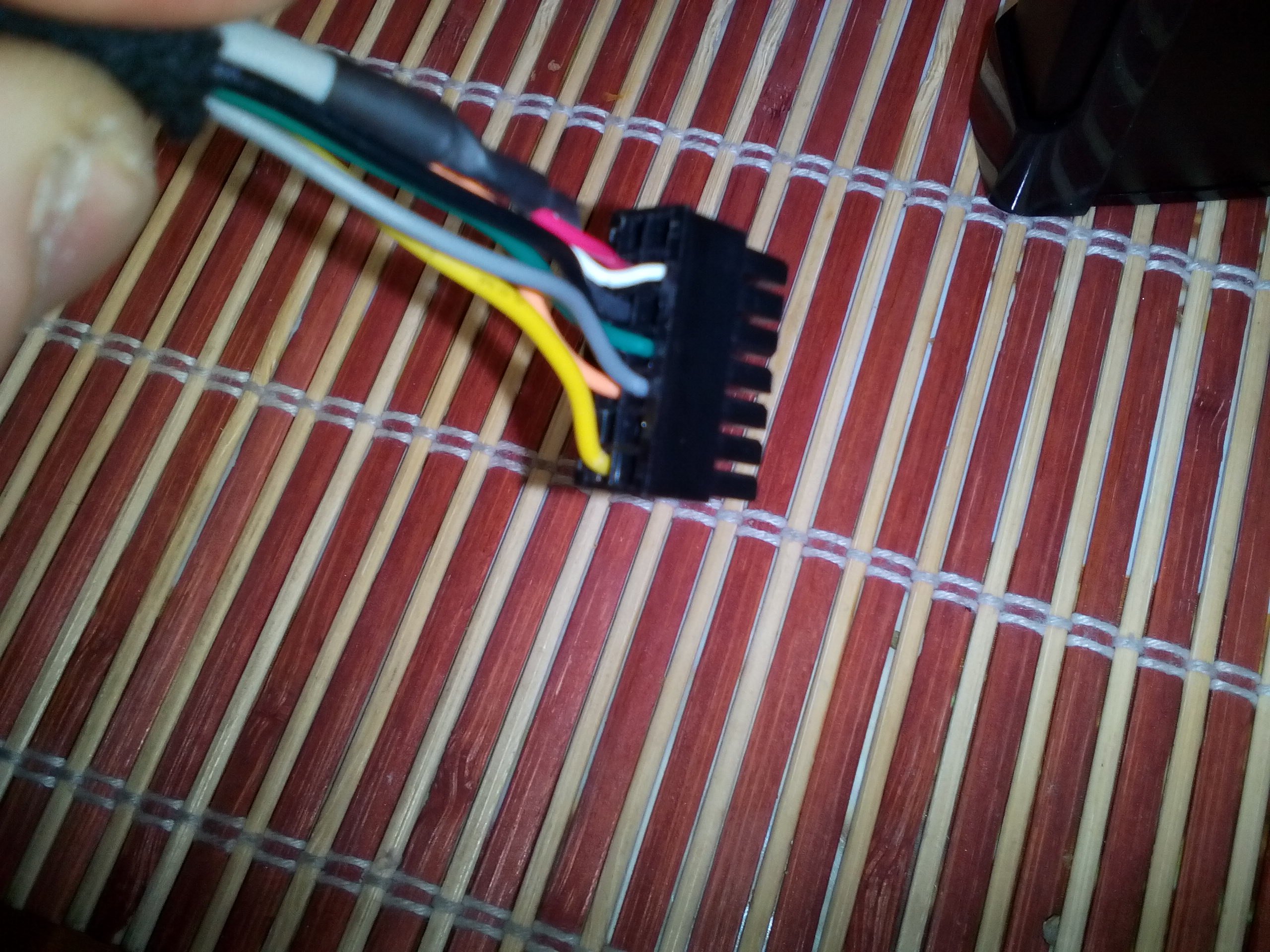

Прочитал на авто форуме БМВ. Там беда в том что цитирую
"адаптер подключается в том числе и к шине и именно по шине теракотит автомобиль не давая ему спать. в разрыв шины к адаптеру ставим реле которое будет замыкаться при включении зажигания"
Я так понял что нужно желтый провод разрывать релюхой. Или питание подавать на Ятор через замок. Чтоб при выключенном зажигании оно отрубалось. Но тогда он будет сбрасываться и постоянно будет начинать играть с первой песни.
Но так как он играет крайне тихо то все равно я слушаю радио в основном...
Espan А причем тут Эрта и Ятор? Эрта вроде делает Триому, конкурента прямого ятора :))) Не ну если они конечно поправят то ты отпишись...
