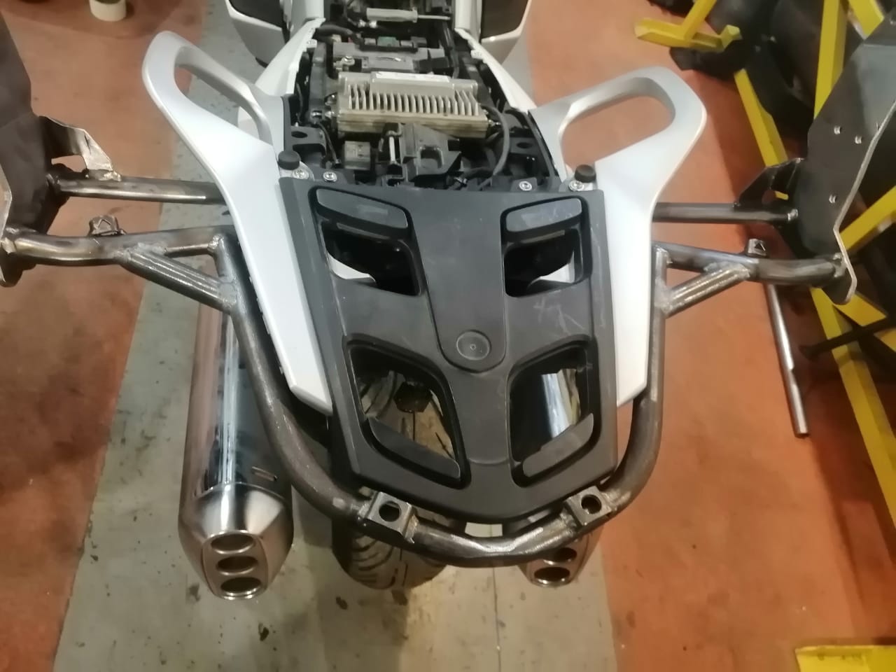

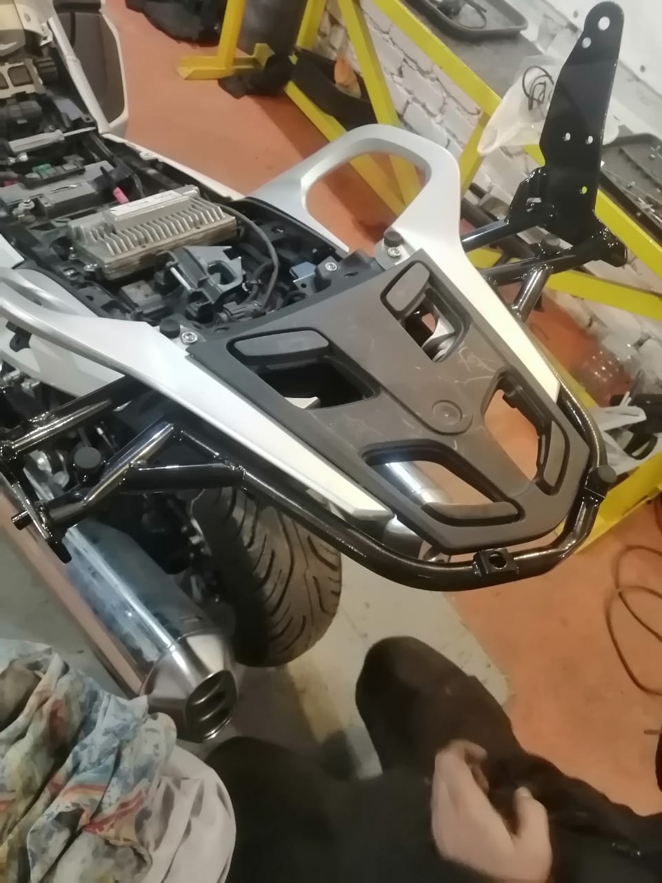

Наступило межсезонье и я наконец решил уделить время доработке крепления центрального кофра.
Основные предпосылки: во время совместных, с супругой, дальних поездок, когда все кофры забиты под завязку, я неоднократно слышал от нее жалобы на то, что центральный кофр на неровностях неприятно бьет по спине. Особенно это проявлялось когда на гриль центрального кофра крепится какой-либо груз. Да и мой приятель, голдовод, после проезда лежачих полицейских, бывало кричал мне в скалу, что мой кофр вот-вот отвалится :) При этом, содержимое кофра не превышало по весу 7-8 кг. тогда как заявленная разрешенная полезная нагрузка 10-12 кг.
Собственно результаты мода, который я подглядел на американском ресурсе, ниже:
После порошковой покраски это стало выглядеть вот так:
Теперь о результате, кофр стоит жестко, полностью ушли какие-либо колебания и теперь можно без боязни нагружать его до заявленных 10-12 кг нагрузки.

1. Мастер: - самое сложное было найти человека у которого есть трубогиб и аргонная сварка. После долгих поисков наткнулся на компанию rrka.ru, изготавливают дуги, рамы для станта и пр. Владелец и главный исполнитель Ринат тел. +7 926 4770738. Стоимость работы с материалом (с учетом крепления к подлокотникам), но без покраски - 2000 руб (ДА, ДВЕ ТЫСЯЧИ РУБЛЕЙ !) и около 3 часов времени, думаю на последующие у него займет меньше времени. Ему можно смело звонить. Ссылаться на меня. Единственное для проведения работ нужен мот, по месту все гнется и варится. Но все крайне аккуратно и дотошно. Вообщем ему можно поставить твердую 5 за работу.
2. Внешний диаметр трубы - 22мм. ХД бесшовка. Материал Рината.
3. Насчет подлокотников - поддержка кофра приваривается к штатным подлокотникам, но думаю если сделать заказ, то ничего сложного не будет сделать свое собственное крепление вместо подлокотников.
