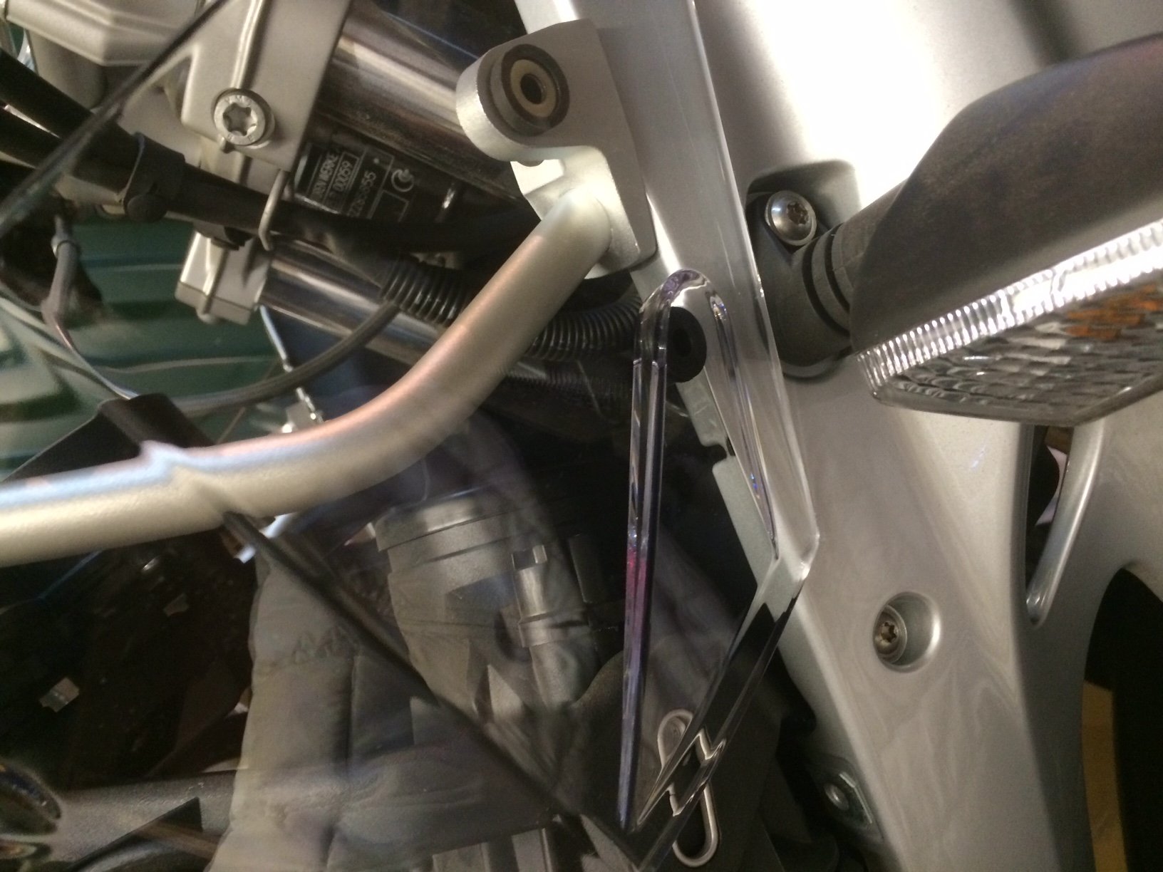

есть мысль создать тему по афтермаркетовым деталькам для 700gs - по ним инфы мало, что на наших, что на буржуйских сайтах
бОльшая часть афтермаркета по железкам подходит от 800gs, но как оказалось не все и не всегда, некоторые требует переделок
было бы неплохо если народ докидывал свои детальки что поставили - кейсы-кофры, ветровики, сидушки, доп свет и прочие улучшайзинги.
ветровики.
от 800gs подходят условно - присрать можно, но иногда сложно, требуют рукожопства
из тех что я встречал чисто для 700
Madstad
Givi Airflow (буржуи его очень хвалят, хотя выглядит весьма странно)
GIVI Heidi
Cee Bailey
BMW OEM Adventure (от 800gs, требует покупки кита для установки, помимо стекла от эдвенчера) целился изначально на него, даже нашел стекляшку но потом посмотрел сколько нужно заказать деталек у дилера и во что это встает и отказался
Wunderlich Ergo
Wunderlist Vario (тоже дофига позитива в отзывах)
PARABELLUM
Powerbronze
Touratech
Californian Science
AeroFlow (не гиви, другая контора)
PUIG
Kappa KAF5107 (копия гиви аирфлоу, дешевле баксов на 100)
Kappa 5107DT
фотки можно найти в гуглах по запросу или на ебеях.
собственно себе я поставил итальянский PUIG - не требует никаких дополнительных деталей, ставится в штатные места-дырки, стоил около 130 баксов. как результат до 100-120 легко катится с открытым визором.
если есть кому добавить фотки/производителей по ветровикам - всегда велкам

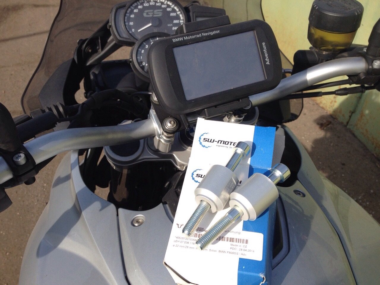

раз про руль, напишу и про ручки сцепления и тормоза.
поставил ручки the2wheels - они нафиг не уперлись на 700-ом, потому что там есть штатная регулировка хода ручек, но мне удобно регулировать *не отходя от касса* - особенно тормоз выставлять в положение короткого хода когда в стойке идешь. конкретно эти стоили долларов 60 ну и цвета можно выбирать в любых комбинациях при заказе. блаж ага.
их много кто делает, даже вроде тот же туратеч (хотя может и нет - лень в каталог залезать) - на любом сайте пяток производителей, на ебее от незамысловатого китая за 20 баксов до прогрессивных невиданных хреновин со складыванием в 3 положениях и регулировкой по 10 показателям.

про доп свет
собственно мне не очень нравился свет бмв - мне не хватало света для леса, что бы он давал широкий пучок на длину ближнего света (особенности местных лесов, ага)
собственно доп света на бмв выпускается всеми начиная от китайцев и заканчивая туратечами и прочими
я не очень разбирался в теме света, потому что требования у меня незатейливы - освещать обочину в зоне действия ближнего, и давать бОльше света. похрен на ослепление потому что включаю их только в лесу.
на прошлом моте у меня стояли туратеч фог хедлайтс, купленные долларов за 300 - они справлялись, но были проданы вместе с мотом
на этот я заказал Dzell 10w за 320$
внешне качество отлично, но когда их прислали один фонарь не работал и я их вернул взад и получил обратно денег
полез читать наши форумы и наткнулся на дешевые фары от omotor - от 30 до 100$ за пару, которые очень хвалят за качество, луч и цену.
за такие деньги грех не взять за пробу - за весь комплект вышло долларов 50, качество ничем не хуже аналогов по цене х2-3, светят в моих реалиях куда нужно и как нужно (посмотрим сколько проработают).
сначала думал поставить на вилку, но свет получается слишком низкий, поставил рядом с поворотниками
сейчас думаю еще пару прожекторов и поставить на вилку, заказал еще два прожектора на 6 диодов каждый
первоначальный вариант
кому нужно сцыкли
http://stores.ebay.com/omotor2013/L...9961018&_sid=1180405828&_trksid=p4634.c0.m322
http://www.ebay.com/itm/141250794784?_trksid=p2059210.m2749.l2649&ssPageName=STRK:MEBIDX:IT кронштейны на вилку
http://www.ebay.com/itm/131023076314?_trksid=p2059210.m2749.l2649&ssPageName=STRK:MEBIDX:IT проводка
ну и да, ставить дешевые прожекторы на бмвэ это кощунство, они спалят проводку, высосут мозг мотоцикла в ноль и убьют акб. на всякий случай.
но мне ездить а не шашечки
20,997
Отличная тема. Молодец))
Так можно пробегаться по всем моделям.)
Что касается защиты двигателя и рук. В моем списке на первом месте
Св мотек. Дуга выше чем у других защит и перекрывает крепление радиатора, которое отламывается при падении.
Защита рук. Австралийская Бакбастерс , которая делает свою продукция для многих тюнеров.
Отлично смотрится и работает на 100%
