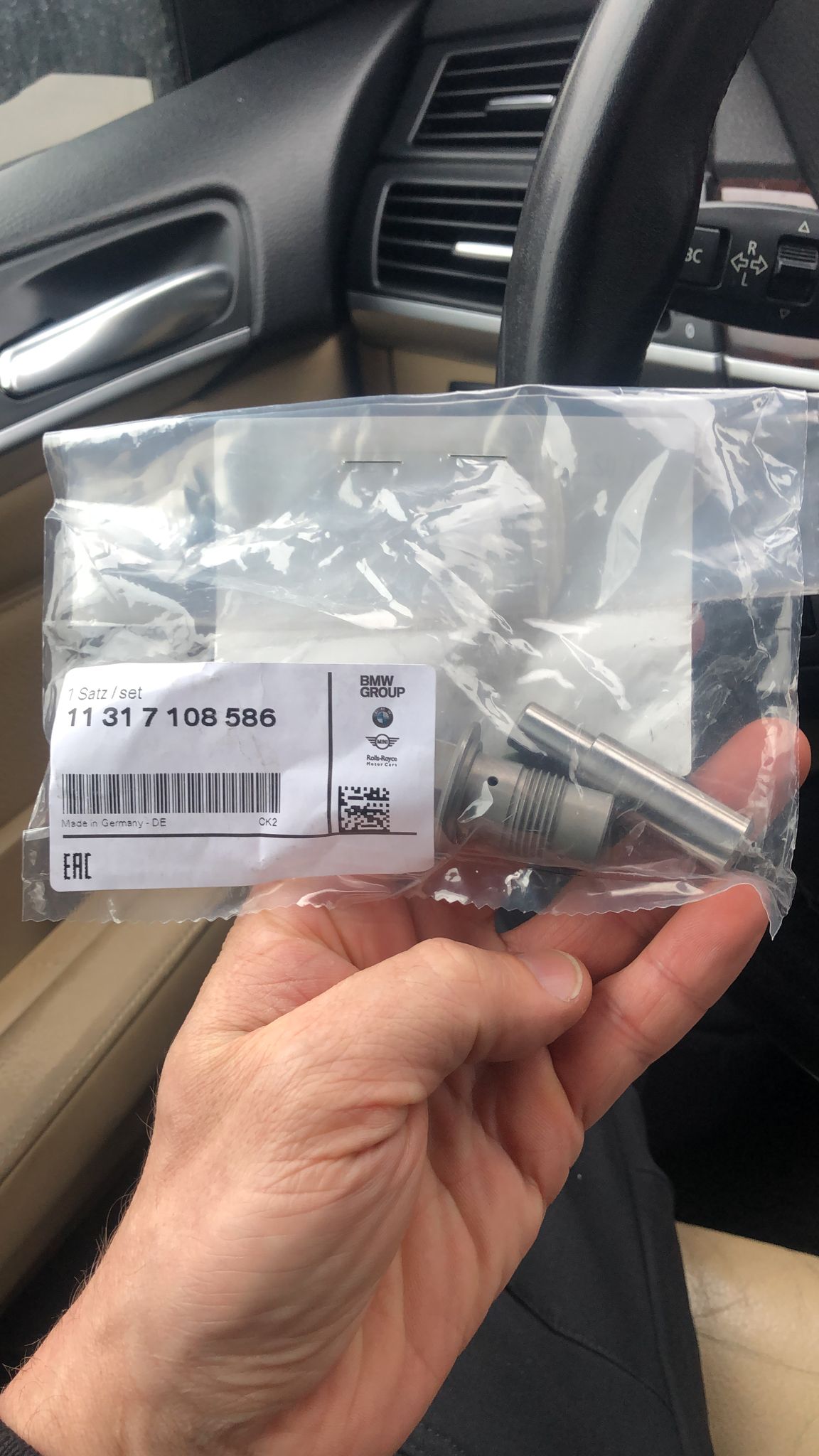

Появились уже установившие себе новый натяжитель? Что изменилось, если изменилось? Натяжители пришли, но пока нет симптомов для их замены))
Так вроде Андрей описал новые ощущения от нового натяжителя на левом цилиндре, теперь пробует "пильнуть" старый на правом...

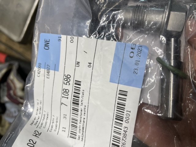

тоже заказал

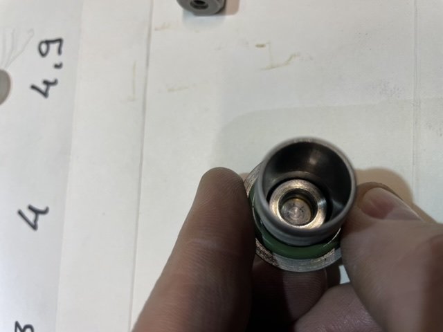

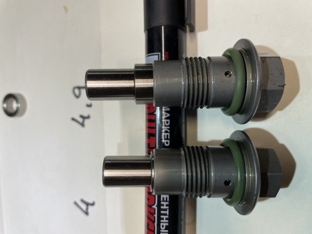

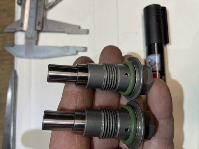

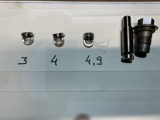

В продолжении темы. Сегодня поставил вставку, которые сделал. Результат отличный. Звука нет. Работает чисто. Поставил на правый цилиндр. Но, не понятно. Вроде цоканья нет. Но слышу клапана. Думаю нужно проверить. Вообщем. Все работает. на фото, втулки которые делал. Обязательно с допусками, обработка должна быть хорошая. Так же, фото до и после установки втулки, с новым натяжителем для примера. Так же, как она там встала.

Поставил именно 4,9 мм. Другие размеры сделал. Но решил не ставить. Если с завода идёт такая разность высоты. То ее и поставил.
