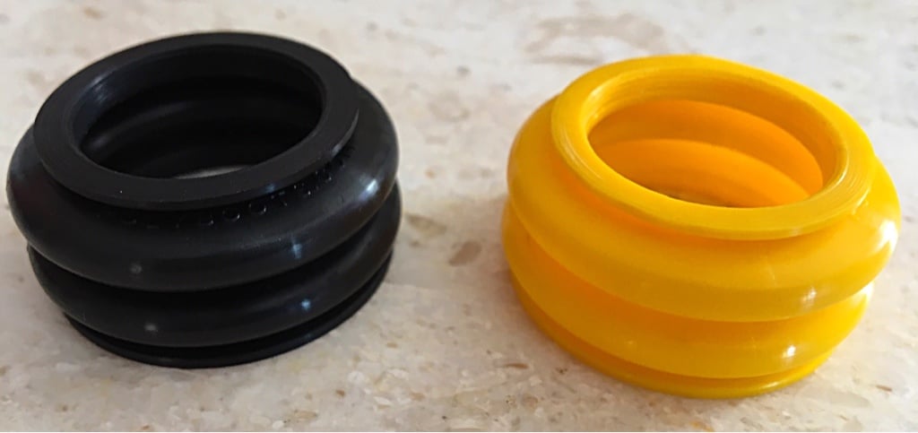

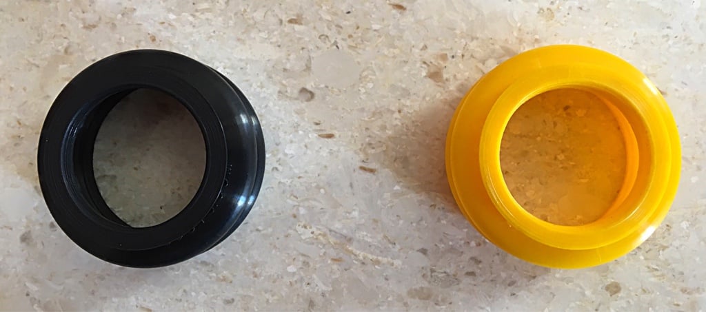

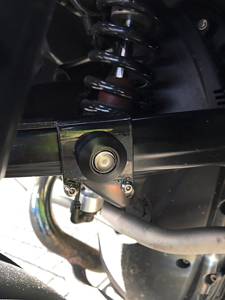

Доложусь по замене пыльника...
Желтый, действительно, жёстче чёрного. Поэтому решили поставить чёрный вариант. Кроме того, не хотелось разбивать концепцию triple black)))

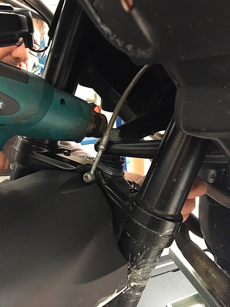

Нагрели.

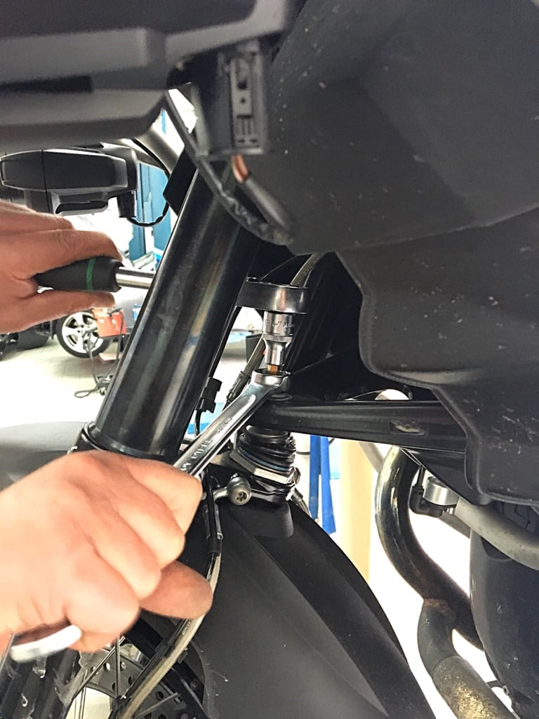

Открутили.

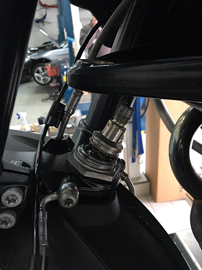

Пыльник в хлам.
Набили смазки. Поставили новую резинку. Самое геморройное нижнее стопочное кольцо. Но тоже справились. Ничего опасного)))
Как новенький)))
Палец шаровой немного, на мой взгляд, болтается, но вертикального люфта нет. Так что пока поездим. Ещё 8оооо км, ИМХО, не выдержит.

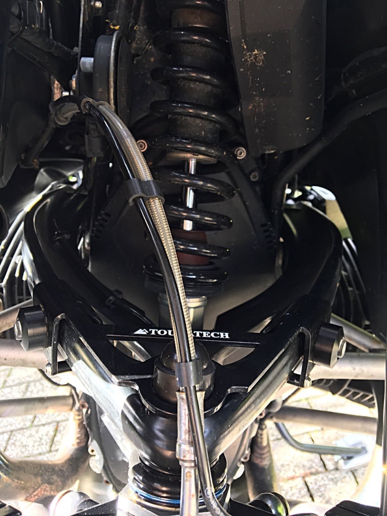

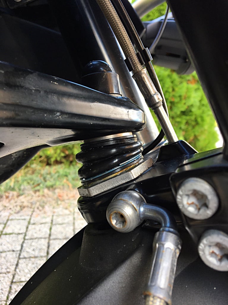

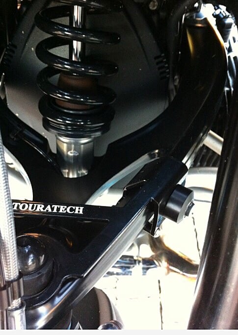

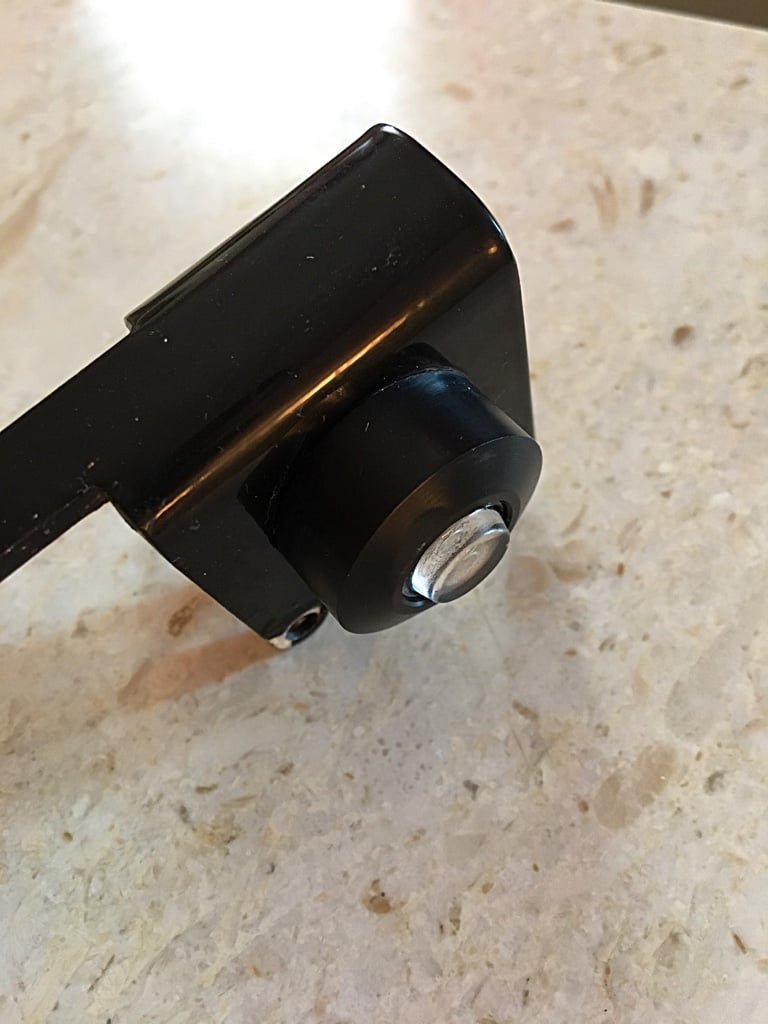

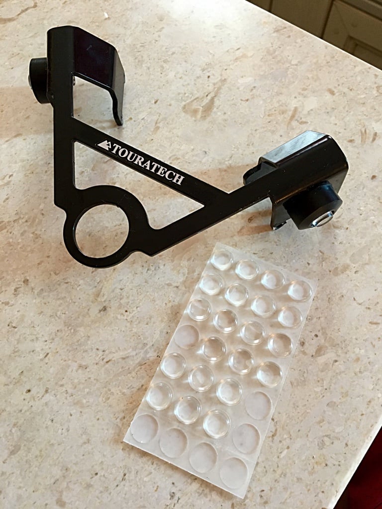

П.С. Для замены пыльника пришлось снять вот эту приблуду.
Так она выглядела на мопеде 8оооо км назад.
Оказалось что эластичные элементы в месте контакта с вилкой благополучно отвалились.
Вопрос решился очень просто.)))
См. фото...
Вид того же узла с пробегом 80750км

Если палец в шаровой опоре болтается, лучше ее заменить. Деталь копеечная, есть в наличии за 6500. Еще на 80.000 км. А вот если шар вырвет из опоры, то мало не покажется.
