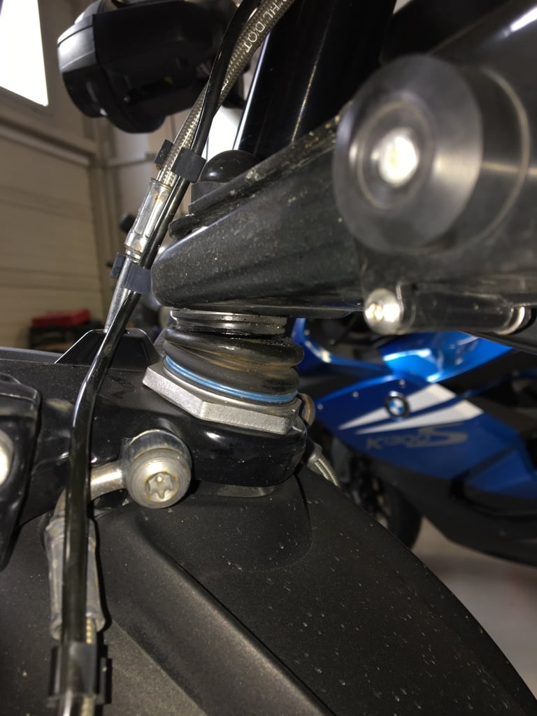

Специнструмент перечисленный сложный и ненужный для нашей задачи
Достаточного обычного накидного ключа (как второй, но без трещетки - она слабовата для нужных усилий).
Крутить удобно в пространстве отвернув в другую сторону "вилку".

Производители этих пыльников посоветовали мне брать черные, как более эластичные,и возможно более долговечные.
Делают их у нас,в г. Пловдив .
Я поставил клиентам штук 8 за этот год,все черные, ни один не порвался.

Рвется он по внутренней складке. Думаю не без этого, но и масло и изгибание влияет. Рвется от резкого поворота руля, когда верхняя кромка, уже без смазки, не успевает проскальзывать по по канавке.
В качестве профилактики полезно заглядывать туда и заменять/добавлять смазку.
Тогда и более 80-и проживет!

На сервисе 8оооо км обнаружил дыру...

Ну так-то да, в три раза дешевле пыльник поменять. Но у меня пробег 8оооо км почти... и шаровая целая. Если порвётся кондомчик поменяю узел в сборе и ещё на 8оооо км)))
