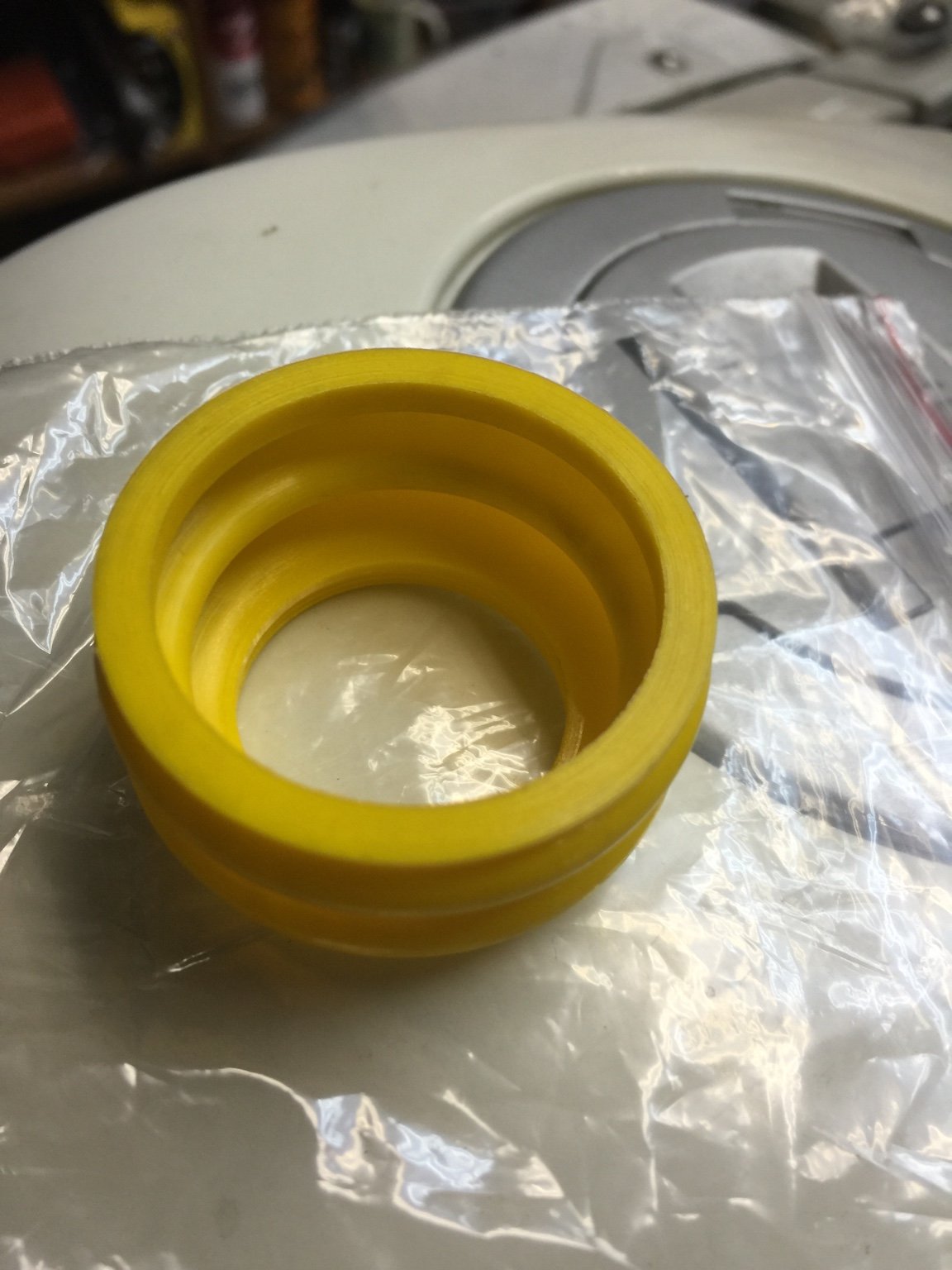

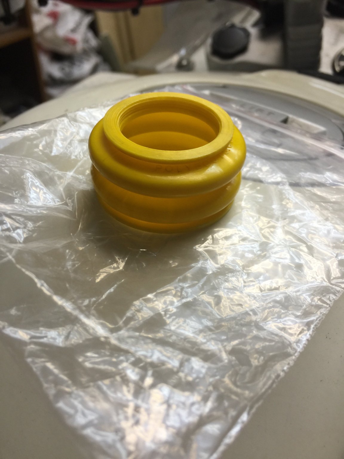

Приехал пыльник из Китая, попробую на днях поменять родной порванный.
Подскажите пожалуйста, а что там мазать под него, какую именно смазку?
Прочитал про фиксатор резьбы - синий достаточно или красный нужен?
нужен разборный фиксатор резбы обычной фиксации
Нужен синий

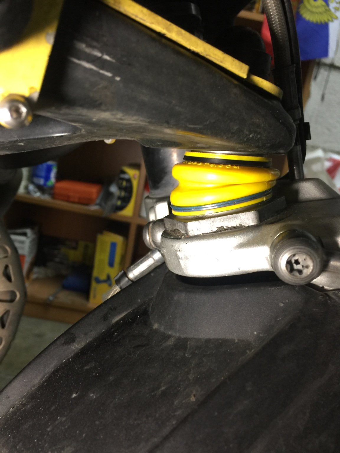

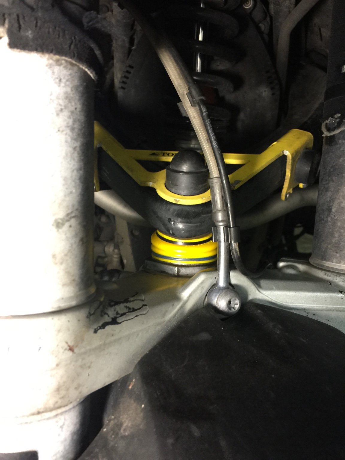

Поставил все на место, но использовать родную нижную "пружину" (фиксирующее кольцо), не получилось, в попытке его поставить разогнули слишком. Кто то использовал стяжки? Долго держатся? ps. Мои стяжки сломались в процессе их надевания, еще до затягивания :( То есть сейчас там только верхняя резинка фиксирует пыльник (но я еще никуда не успел поехать на мотоцикле после ремонта).

Не стоило растягивать пружину. Ее следует «навинчивать» виток за витком на нужное место предварительно смазав поверхность для скольжения.
Хомутами можно крепить. Но! Тонкими, по размеру канала и нижнюю губку затягивать плотно, а вот верхнюю чуть - она скользит по пальцу при повороте. Лучше конечно использовать штатные - снизу пружинное кольцо, сверху пластиковое.
