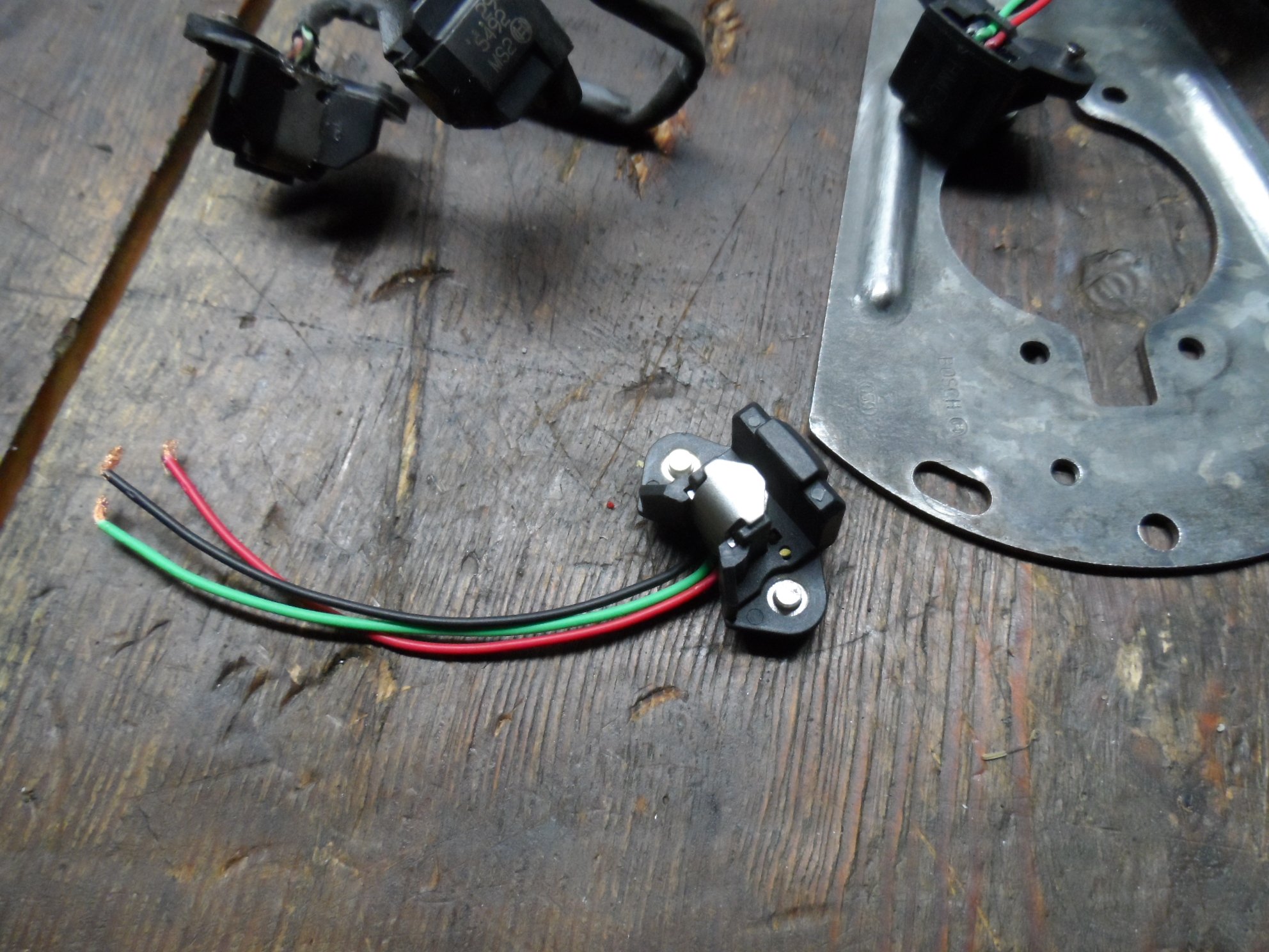

Буквально пару недель назад притащил к себе в гараж с трассы мототуриста из Польшы. Мотоцикл - Гусь 2001 г.в. У него такие-же симптомы были. Выяснилось, виной тому изношенное крепление распределителя зажигания. Подшаманили, дальше поехал. Отписался, что все гуд. Доехал нормально. Вот, снимок самого датчика.
у меня была такая же беда с датчиком. в сырую погоду глох и не заводился. в очередной раз после мойки отказался заводиться полностью. Хорошо, что это было в сервисе. это вообще болезнь у них - рассыпается оплетка и коротит проводку на датчике. лечится заменой шлейфа (мне ребята в сервисе перепаяли). ИМХО если крутит стартер, то АКБ и генератор ни при чем.

доброго вечера.Вскрыли, да, именно такой датчик накрылся. Где его можно заказать/получить побыстрее?
---------- Сообщение добавлено в 19:02 ---------- Предыдущее сообщение размещено в 18:32 ----------
Да,датчик распределитель зажигания накрылся. на этой странице wild wind фото разместил.

т.е. просто перепаять провода? В самом датчике ,как я понимаю, ломаться нечему ...Вот номер запчасти 12112306137 и 12117673277 -оно?

Меня на Ильменском сразу Сергей предупредил об этой болячке- по сухому можно долго ездить, однажды промокнешь сильно и больше не заведешься. Превентивно перпаяли жгут датчика холла,как я понял.

Доброго дня!) По теме : на ebay в строку поиска внесите " HALL PICK UP SENSOR UNIVERSAL HKZ101 HKZ101E HKZ101S HKZ121 " . Возможно ,нет разницы, какой ставить...Номер оригинальной детали (разьем А): BMW 12 11 7 673 277

Вот датчики авто ,элементы которых ,точно такие же как на r1150r.
Есть инструкция (очень подробная и мощная!))).
Вся инфа от pkozhaev@hotmail.com Pavel Kozhaev ,wild wind на форуме.
