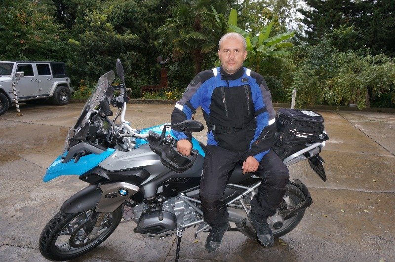

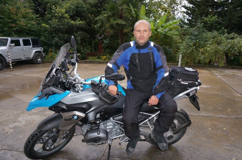

Вот мы с гусем...
    152.5 KB · Просмотры: 253
Laks
463
Сочи
Ааа. Ну, дуги мне должны прислать с боки-боки. В наличии нет. Но защиты фары, радиаторов, кардана, клапанных крышку и еще много чего - уже стоят. И даже гусиная лапа на подножке :)
