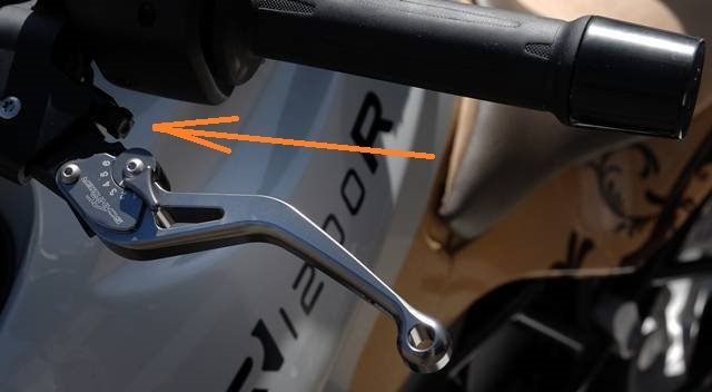

Прекрасный опыт! У меня рука отсыхает в пробках от сцепления на 1300ом, можно по подробнее про регулировочный винт в рычаге? Он же обычно регулирует положение рычага относительно ручки (ближе/дальше).

речь о другом винте - который нажимает на поршень машинки сцепления. чем больше его завинтить - тем больше ход малого поршня в машинке сцепления.
