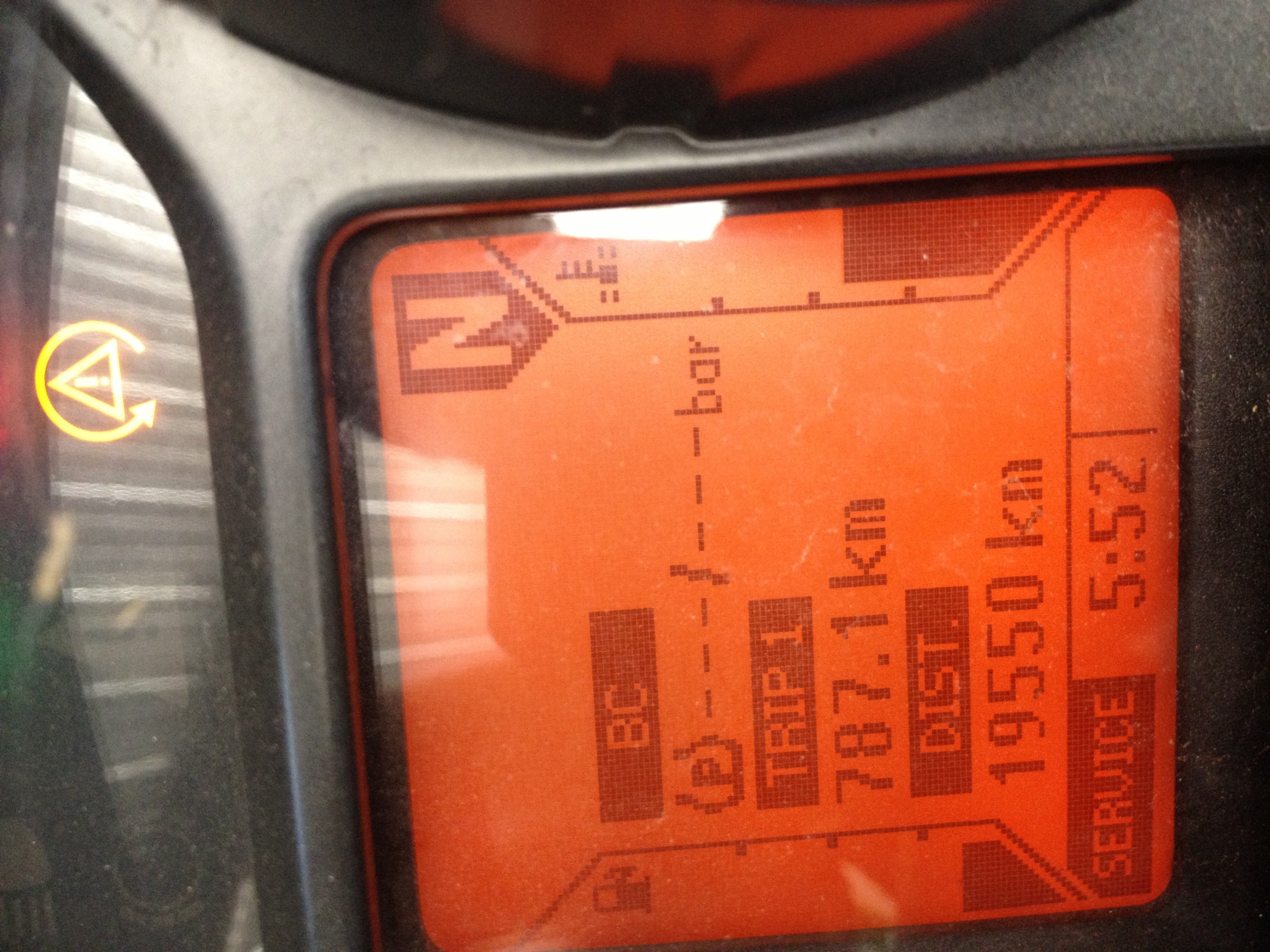

Добрый день БМВводы. Подскажите плиз .хочу купить к 1300жт в Италии ,выслали фото .На фото приборки горит надпись сервис .Ответили что мотоцикл не был заведен. Вопрос ,эта надпись исчезает после заводки или ему нужен сервис?

Первое то 1000 км. После этого у дилера обнуляют сервис и он в следующий раз загорится в районе 10000 км. И так дальше, после каждого сброса.
stray bullet
3,157
МО
Есть мнение, что сервис загорается после смотки спидометра кустарным способом. Советую проверить на правдивый пробег. Итальяшки любят баловаться
MOSMOTOTECH
MOTTORRAD Ильменский
1,128
Просто у него скоро ТО. Коррекция пробега здесь вообще не причем, да и проявляется оно совсем иначе.
Grigor
13,860
Мотик просится на очередное ТО, никакого криминала.
На КС еще и оставшийся пробег до ТО начинает отсчитывать с остатка в 1000 км

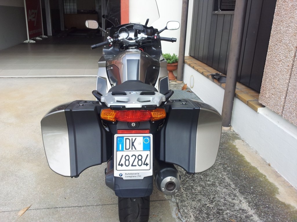

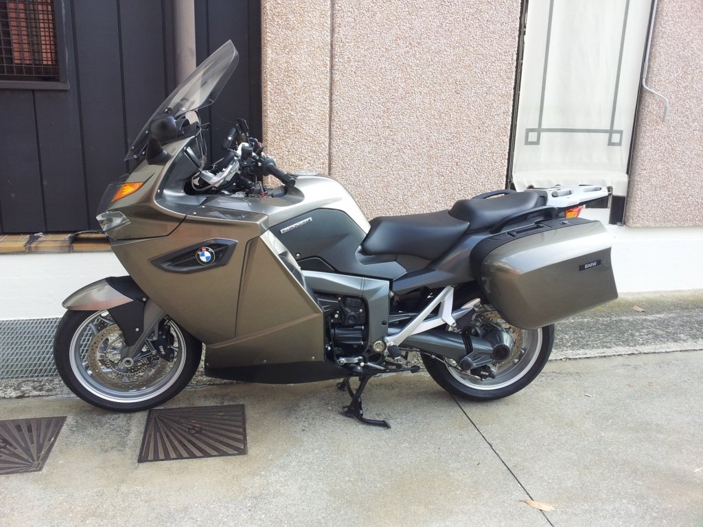

Принимайте BMW K1300GT 2009г.

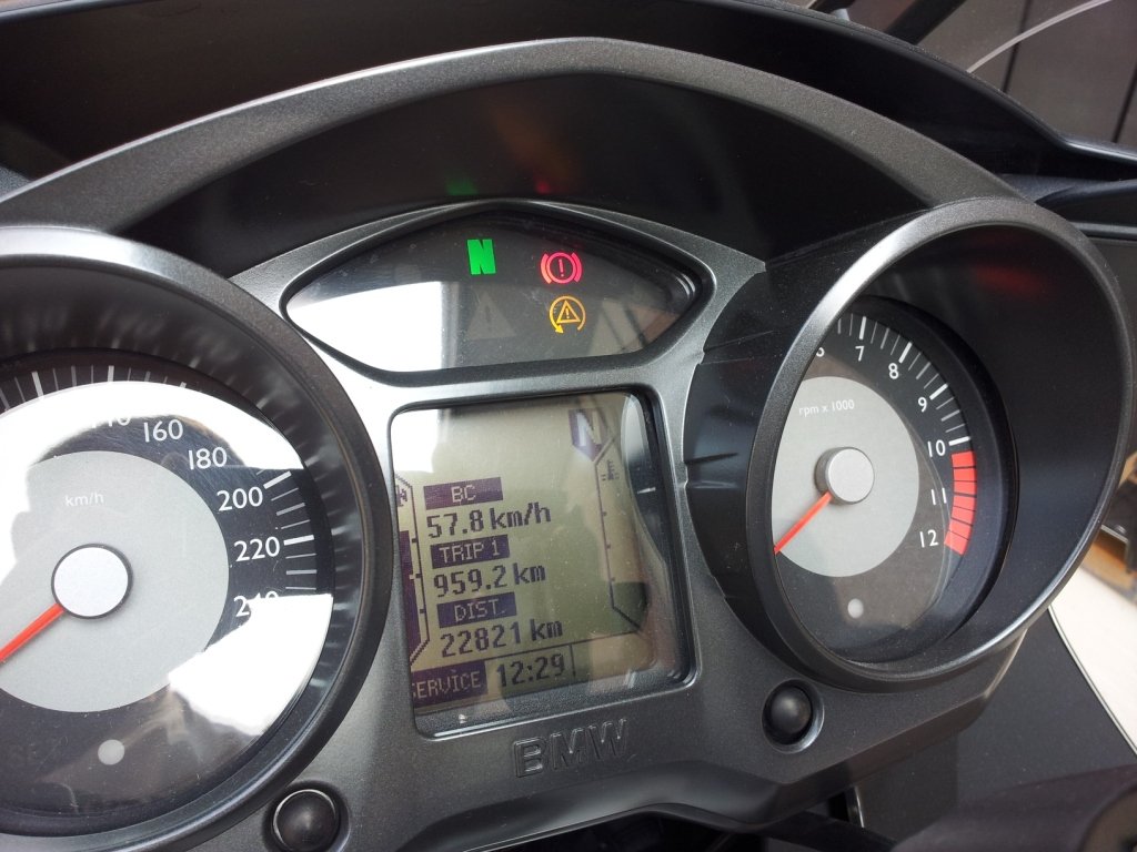

Всем привет. Вот и я пополняю ваши ряды BMWводов,принимайте. Вчера наконецто растаможили а сегодня поставил на учет. Прокатился 20 км(на улице +4) ,да по сравнению с фазером лимузин и ветрозащита класс. Мот 2009г. пробег 22тыс, резина новая METZELER. Видать надо менять аккум. заводиться тяжеловато, а после того как включил подогревы вообще перестал крутить, пришлось прикуривать от авто. Я даже не вловил момент как он завелся. Загорелся восклицательный зак в аренжевом треугольнике и высветились показание давления в шинах ,перед 2,0- зад 2,4. Инструкция на итальянском ,но какбы надо перед 2,5 а зад 2,9 или я нетуда посмотрел, подскажите плиз.:yahoo:

изначально выставь давление на шиномонтаже 2,5 / 2,9 и сравни с показаниями системы RDC - с этой погрешностью в дальнейшем и эксплуатируй. Единственное "НО", очень часто манометры врут - если после выезда, опять нарвёшься на предупреждение - не поленись - перепроверь в другом шиномонтаже. В любом случае, ничего страшного система не показала - в зависимости от режимов настройки подвески (при наличие ESA) - заложены различные допуски по падению давления в покрышках + низкая температура воздуха также внесла свою лепту, (хотя странно, что появилось после определённого пробега)
АКБ - извечная тема б/у мотоциклов с небольшим пробегом - если когда-то просел - придётся менять на новый. (состояние можно проверить - зарядив до полной и оставив без движения на пару недель - если будет крутить - ещё поживёт, если придётся прикуривать - сразу меняй перед сезоном) АКБ на эту модель с завода устанавливается гелевый - требует определённой схемы зарядки (в любом случае заряжать обычным автомобильным зарядником нельзя)
