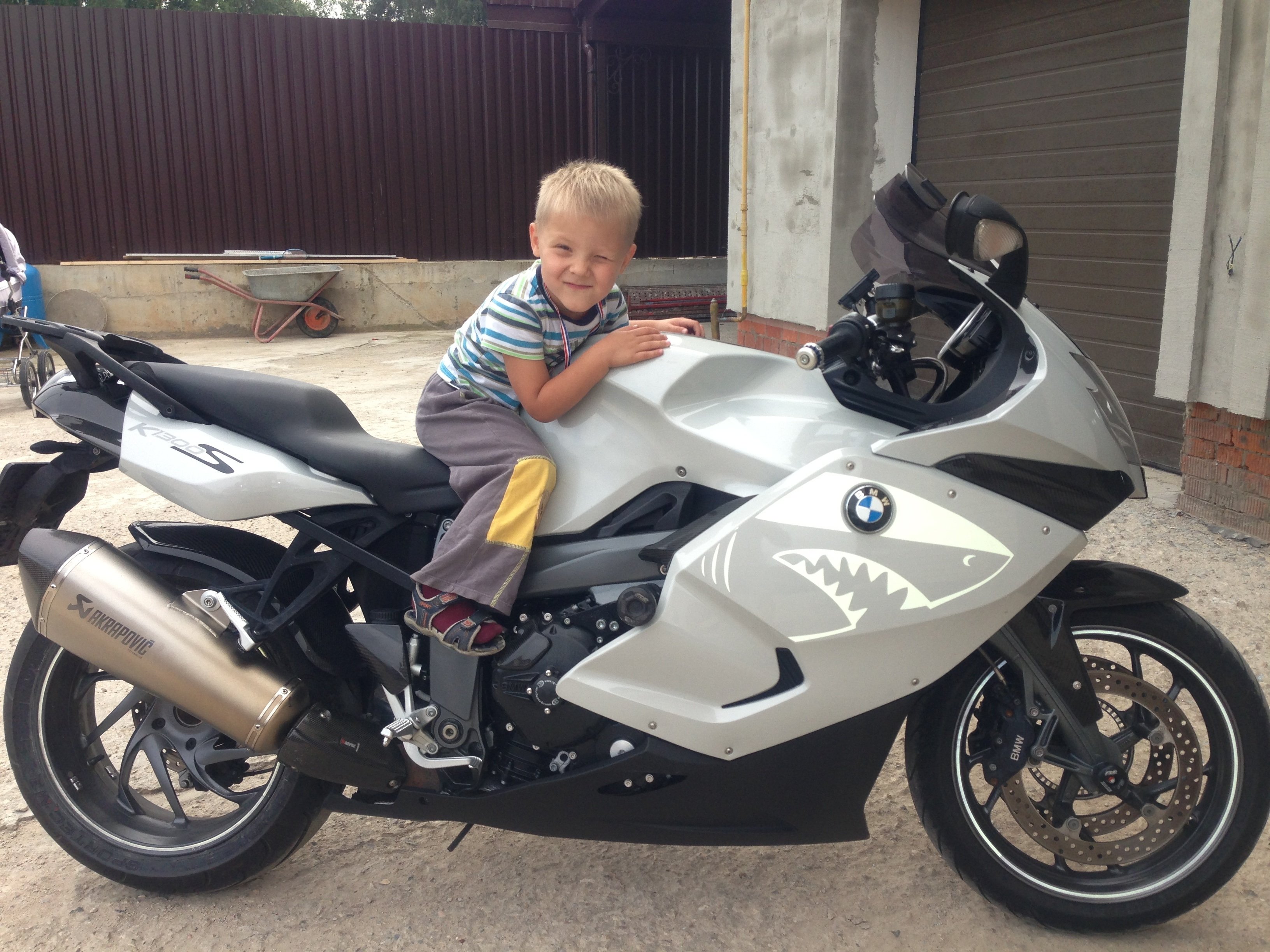

Так так, понял уже читаю на форуме, а кто скажет с какого года пластиковый на железный поменялся. Выложу фото наверное многие узнают...

Знакомый велик)))))))
