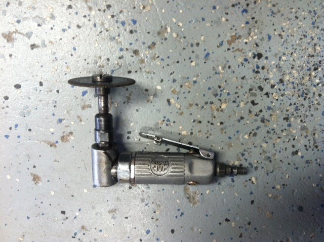

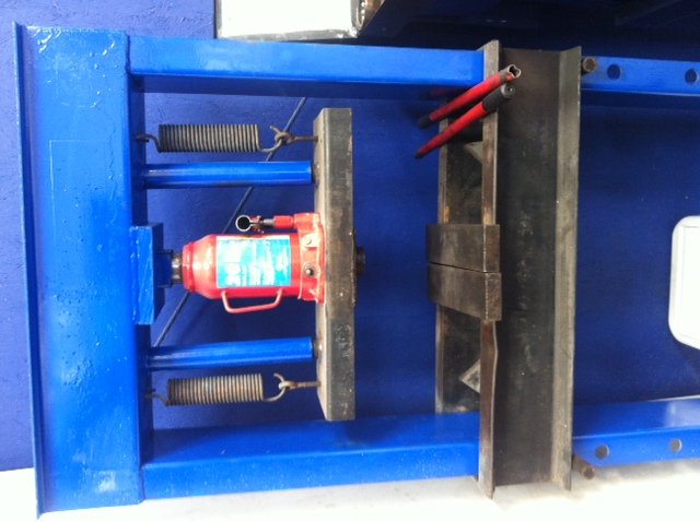

Привет! Покупал свой лт 02 года с маленьким люфтом в зад колесе с пробегом 92000 миль, проехав еще 9000 миль, заметил что мот стал при резком открытии газа и закрытии переваливаться с одной стороны на другую, выяснил , что люфт увеличился раза в два. При этом ни какого гула не слышно в редукторе. Слил масло из редуктора вместе со стружкой , разобрал редуктор, увидел износ конического подшипника.
Для замены потребуется новый подшипник ( 30205 Taper roller Wheel Bearing 25x52x16.25 Taper Bearings 7097 ) цена эбея 8 дол.
Из спец. оборудования пресс гидравлич. Отрезная машинка с диаметром круга не более 50мм. Потому как выбить старую обойму подшипн. я не смог не имея оригинального съемника. Распилил обойму , вынул ее по частям. Затем укладываем редуктор на пресс и устанавливаем новую обойму.
Внимание !правильная установка обоймы - после сборки можно легко руками провернуть редуктор , если этого не происходит , значит обойма установлена с перекосом или не до конца. Пока проехал 700 миль - полет нормальный.
