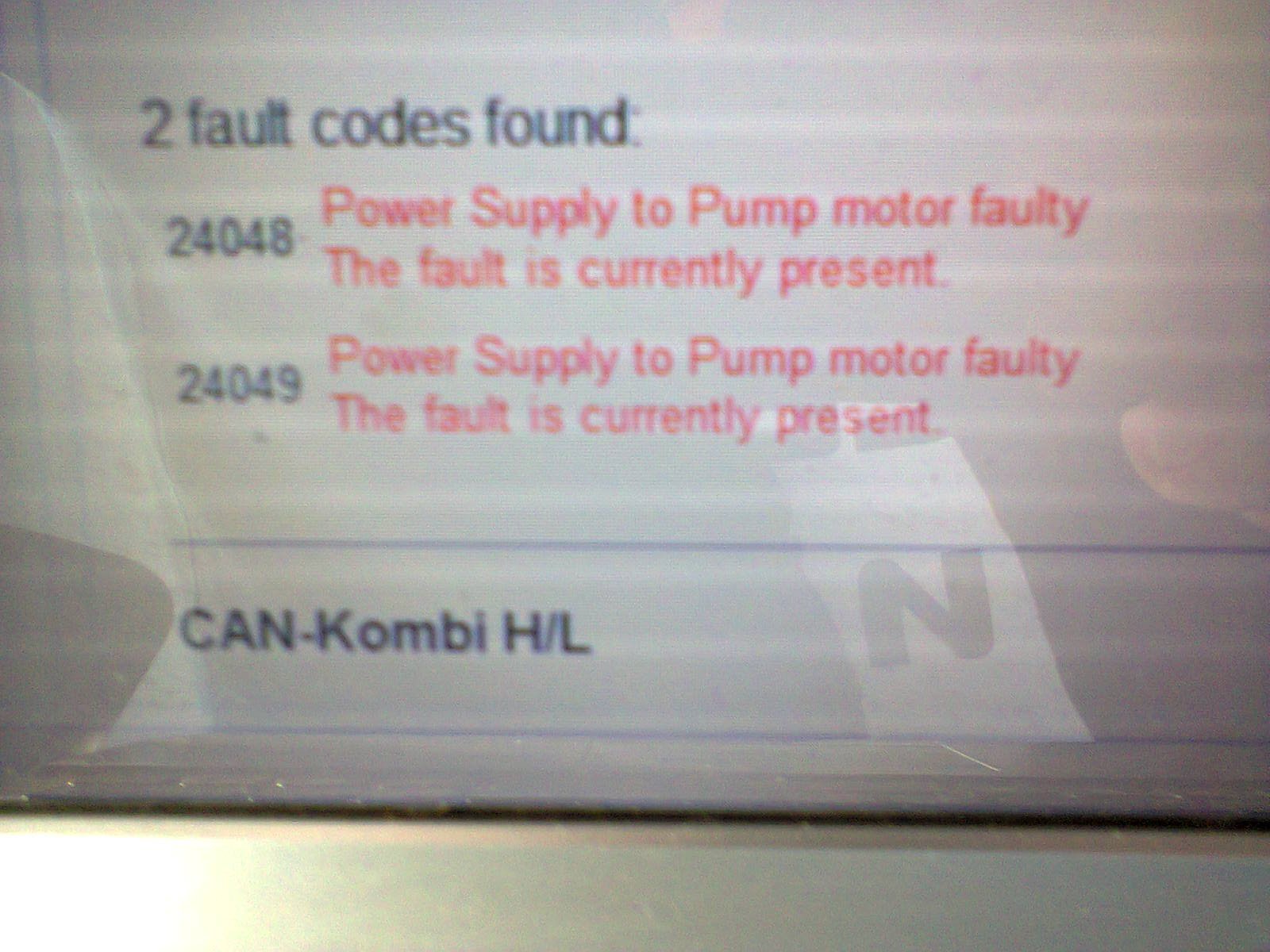

  1. Vespa
  1. BMW HP4
Помогите расшифровать
    203.7 KB · Просмотры: 1,029
morfeantyri
269
Екатеринбург
ну это как раз к неработающему моторчику... то есть нет питания на моторе... дальнейшие действия: проверить ручку тормоза как в посте №10, не помогло?! тогда подключится к ABS проверить все датчики, если подключится к блоку не удалось проверить провода. если датчики исправны то дальше разбирать блок и ремонтировать(я описывал как: тут) или менять :) ВСЕ делаете на свой страх и риск... я руководствовался мыслью что в случае чего один фиг блок менять, а значит понеслась :)
Прикол в том что я купил мот из первого сообщения (и ведь не сказали ничего редиски) вобщем поменял на новый (блок электроники только свой оставил чтобы к ОД не ездить)....так что тему мона закрывать
