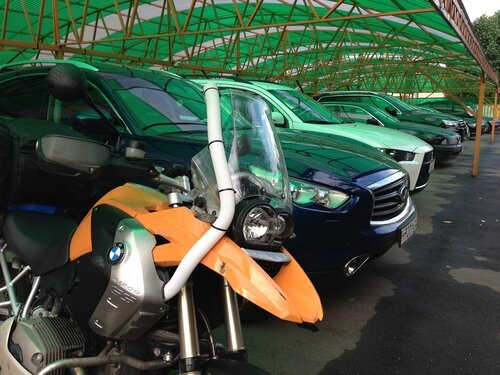

Все больше и больше задумываюсь про Исландию. На днях присматривался как сделать шноркель на гуся. :)
Петя - молодец!!!
Про шноркель...
Я делал так
http://fotki.yandex.ru/users/nakolesnikov-disk/view/728556/
Это гибкий шланг для организации слива воды из раковины, купленный в Леруа.
Место стыка с впускным патрубком мотоцикла по традиции гидроизолировано армированным скотчем.
В стекле просверлил аккуратные отверстия, сам патрубок крепил пластиковыми стяжками.
Сейчас все снял, видок норм, отверстия в глаза не бросаются.
Если возникнут интересные мысли про шноркель, буду рад выслушать. ))

Что-то это совсем по сантехнически. :)
В том году Егор (на форуме ксть его отчет по Исландии) делал шноркель из шланга от пылесоса. Но он его так высоко не задирал.
