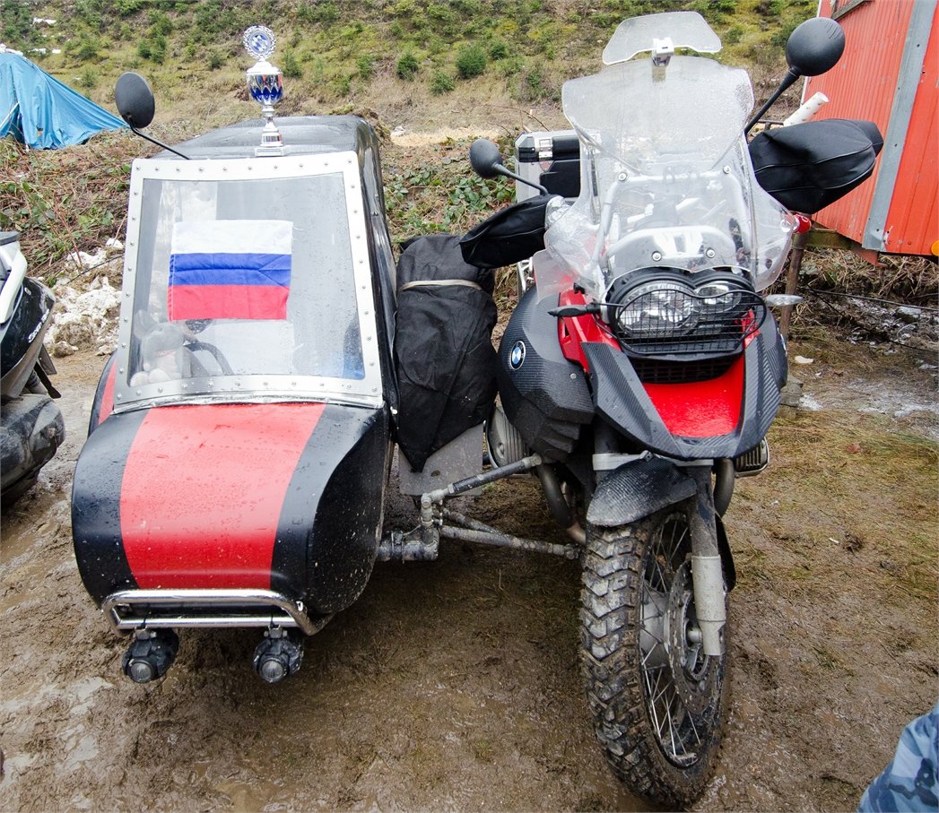

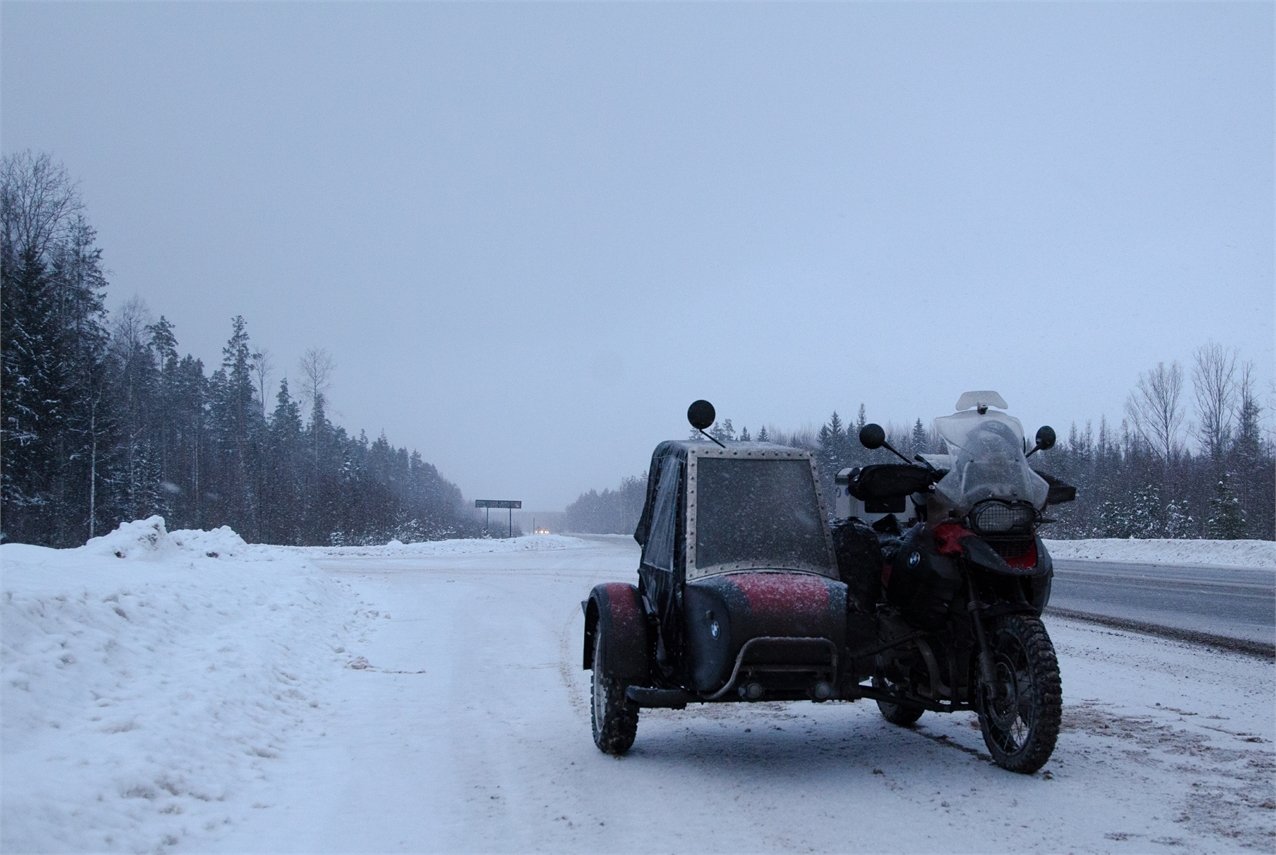

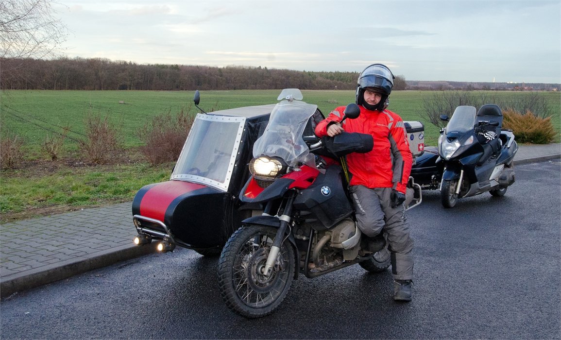

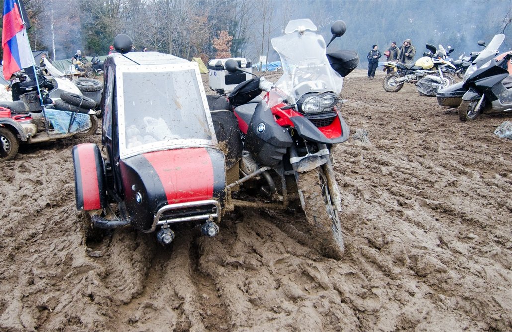

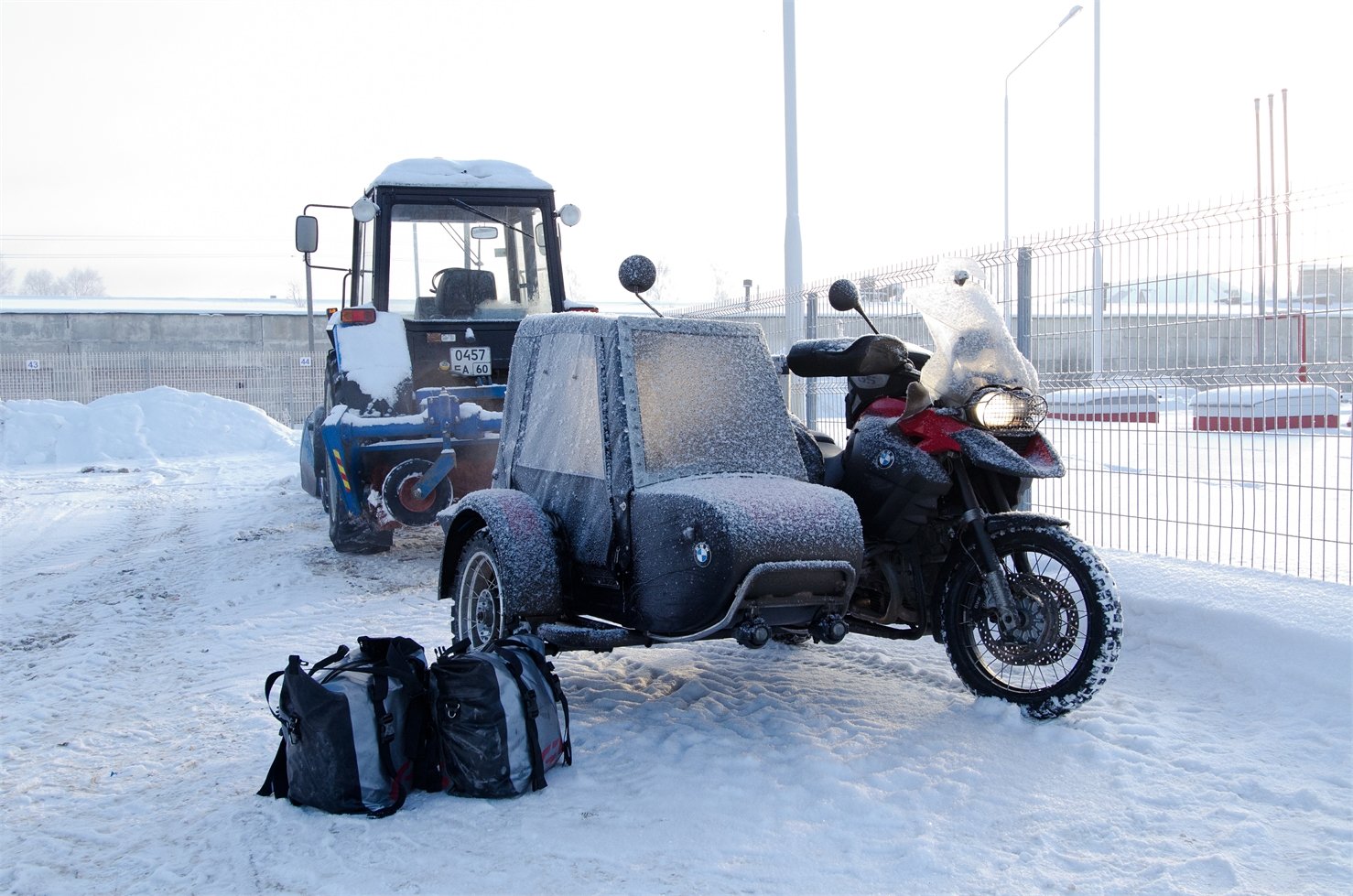

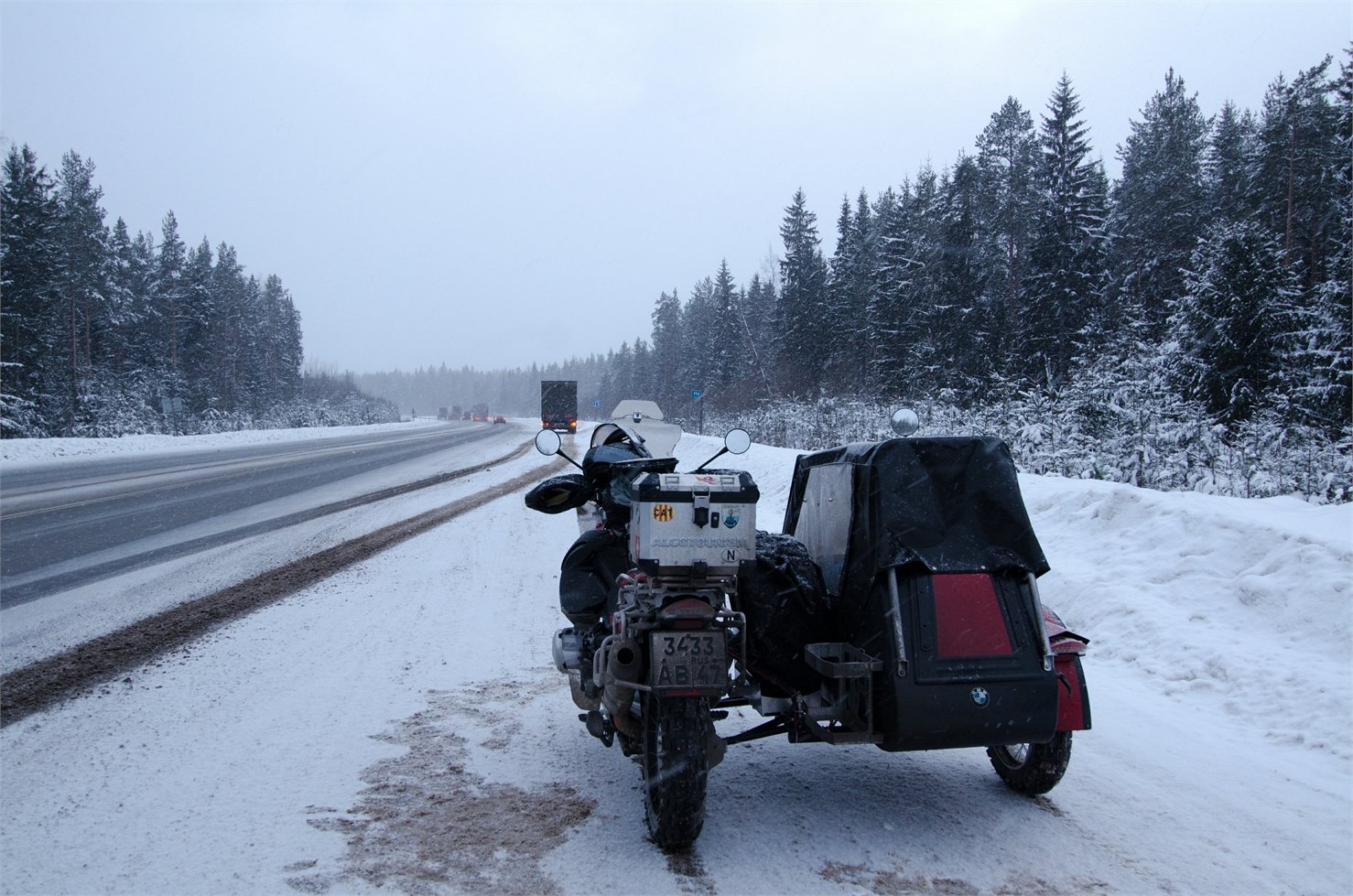

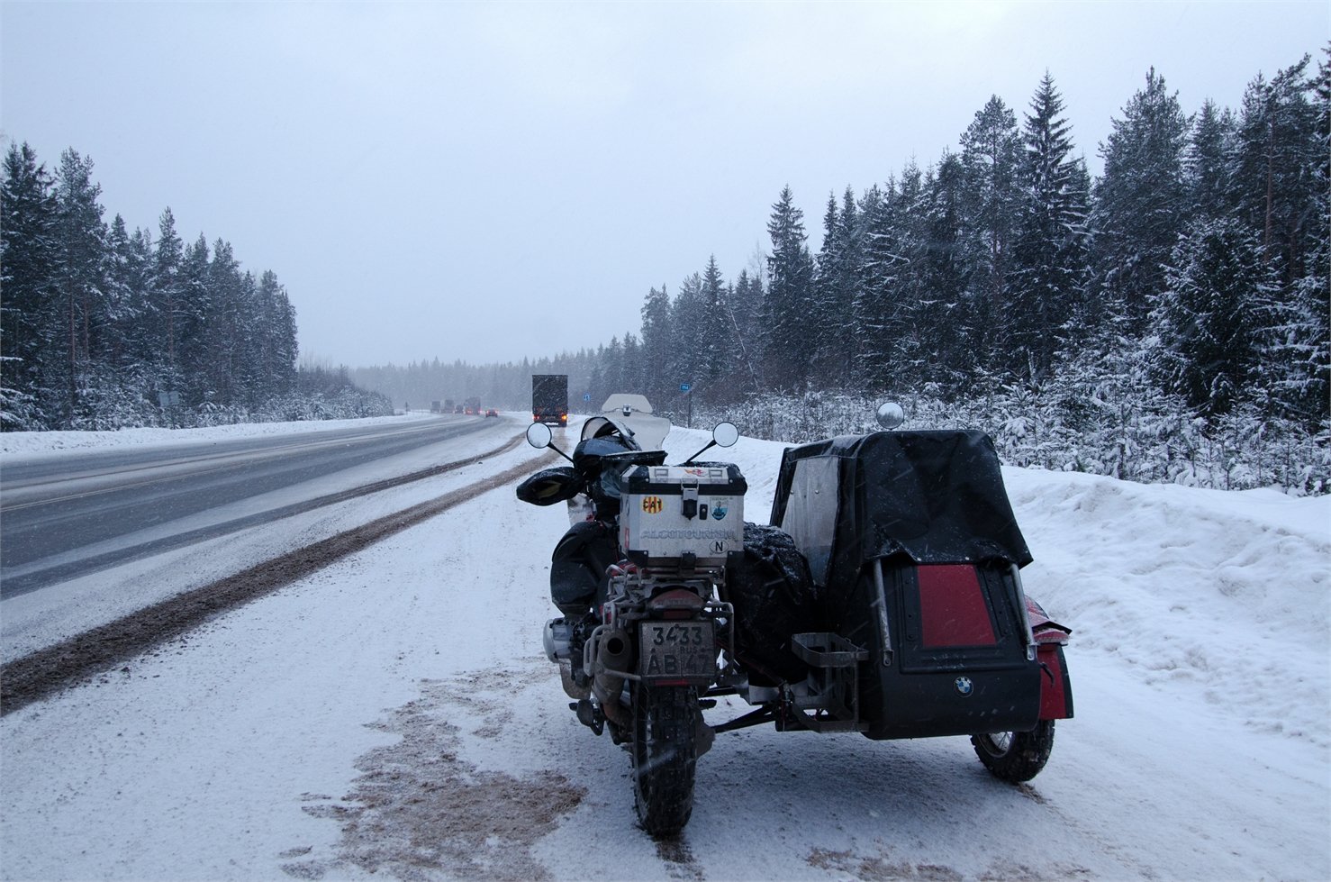

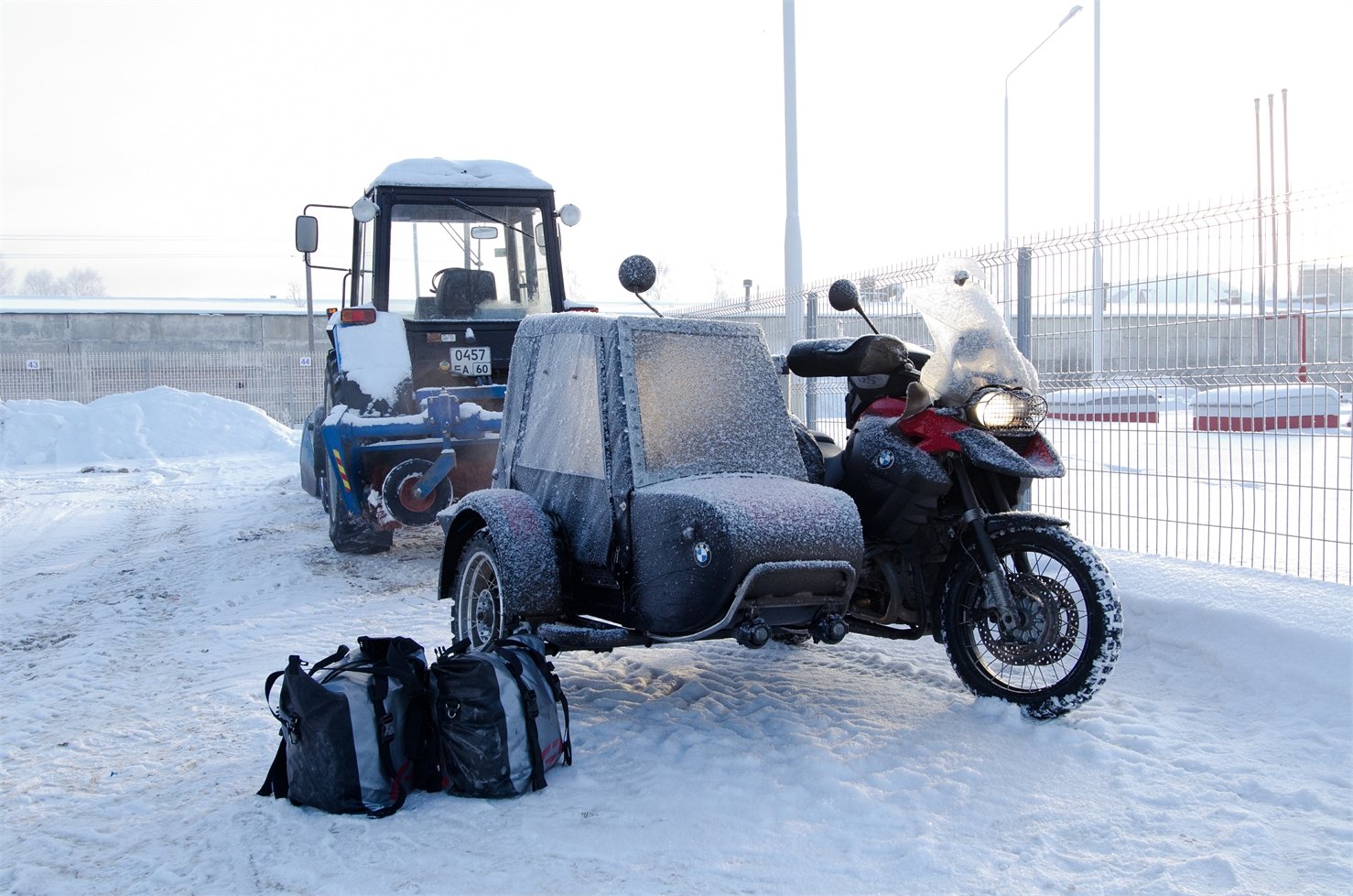

Продается только коляска. Мотоцикл продан.
Коляска 2012 года. Ходила с R1200GSA 2009 года. Наверняка подойдет на всю линейку GS/GSA до жидких 2013 года.
Пробег - ок. 1000 км испытаний по городу и области + 4500 км зимний пробег на Элефант в Германию.

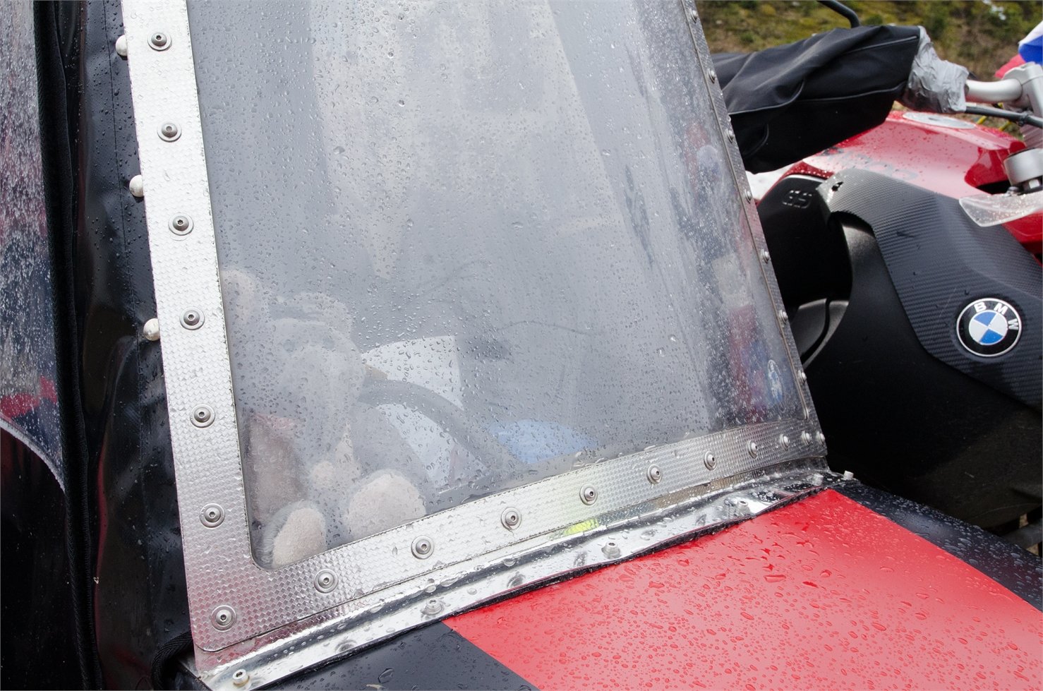

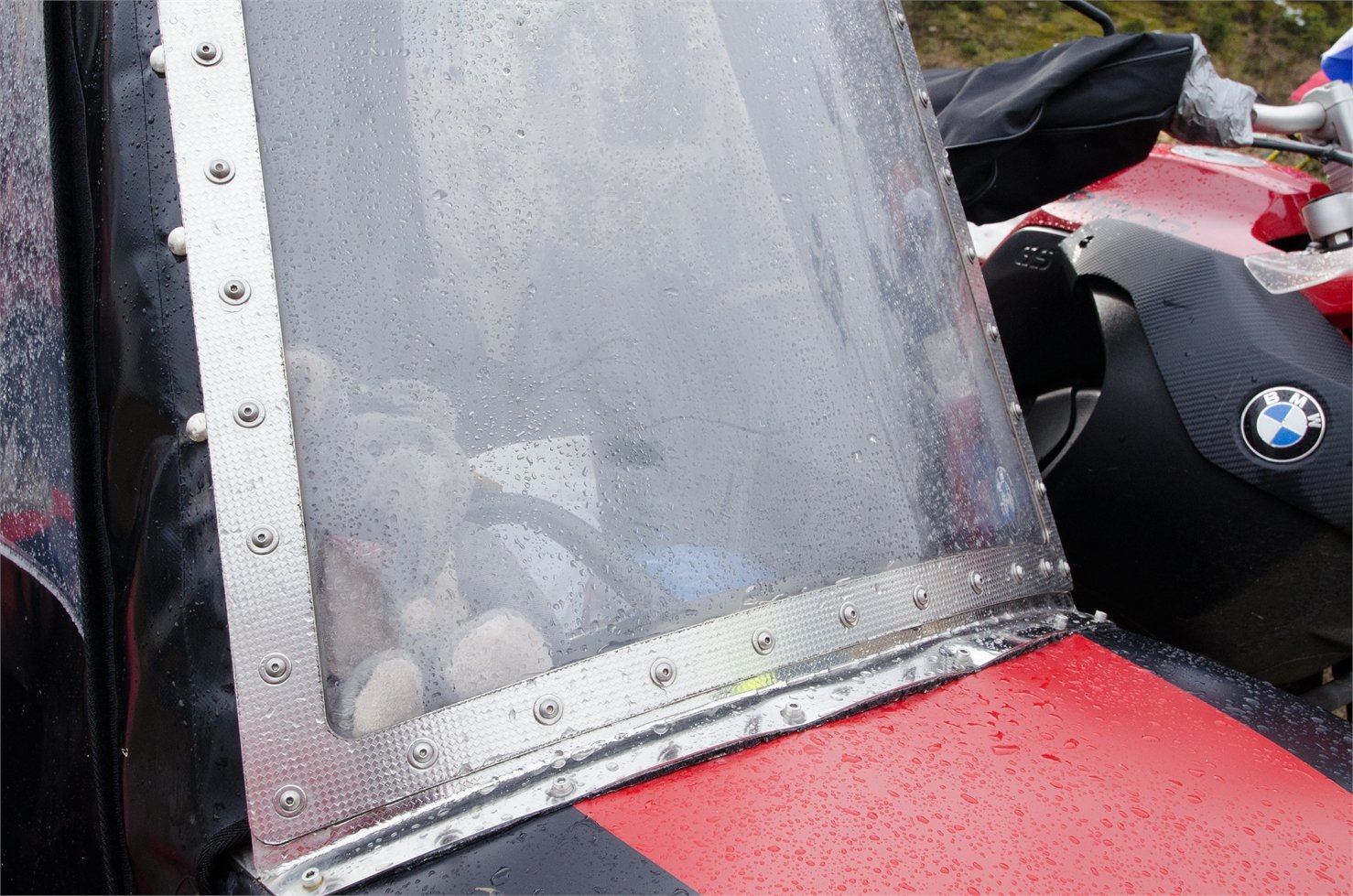

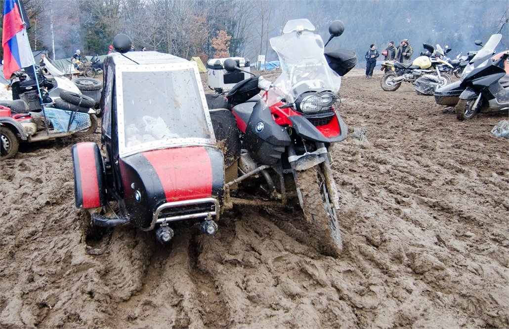

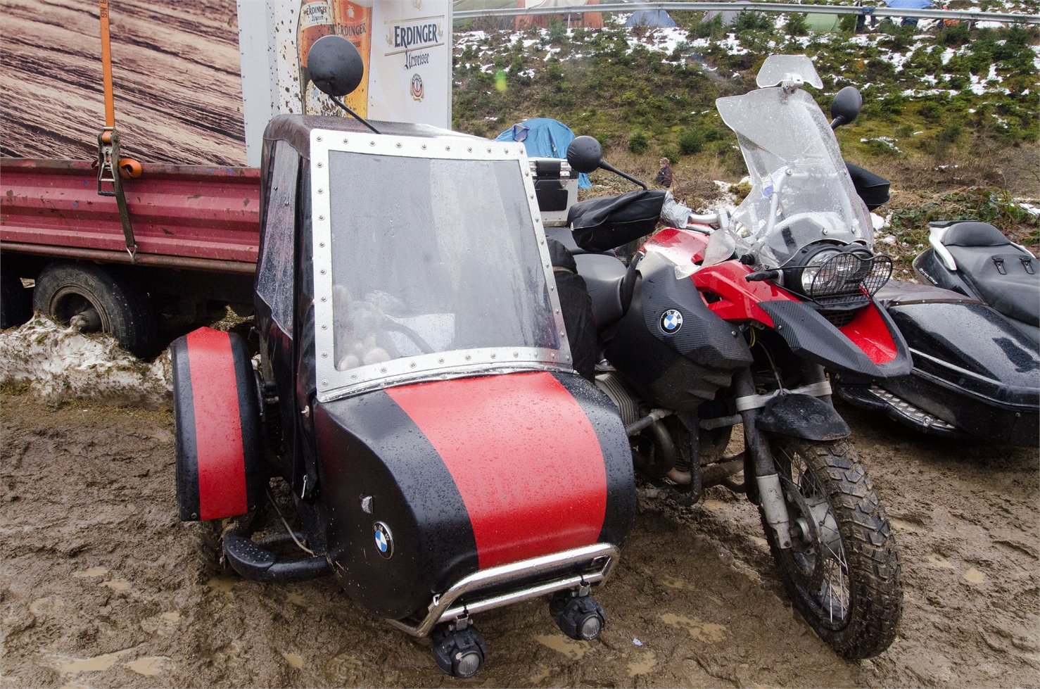

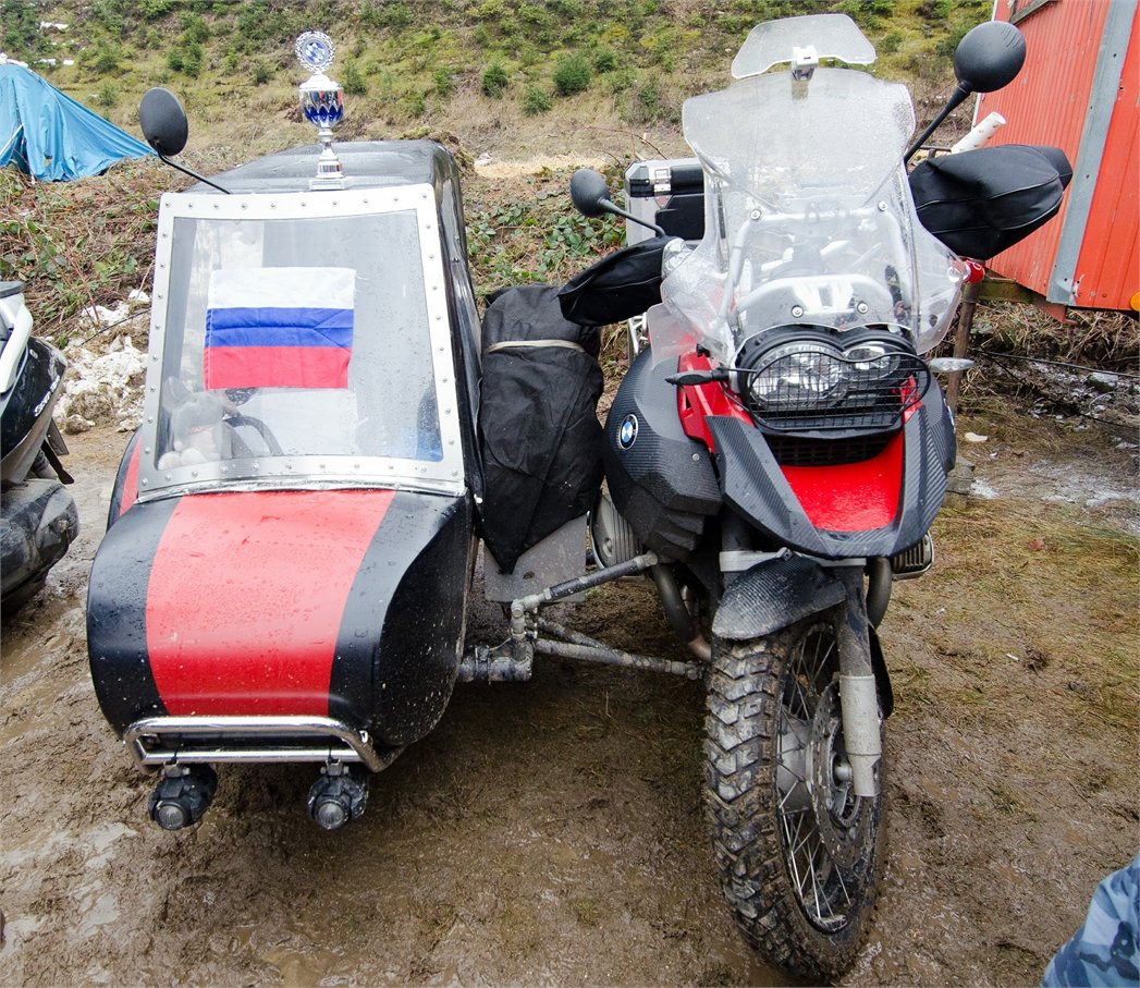

Коляска оборудована задним спицованным колесом от R1200GS, дисковым тормозом от K1300S (запараллеливается с задним тормозом мотоцикла), расшита под большого мальчика, с каркасом безопасности, зимним ходовым тентом с окнами, так же есть летний тент.
Коляска с электрикой (задний стоп-сигнал - светодиодный от R1200GS, поворотники так же светодиоды), оборудована кожаным сиденьем от QX56 с подогревом и электро-регулировками. Подогрев пола в районе ног. Автомобильный аккумулятор с выключателем массы и зарядкой от генератора мотоцикла. Предусмотрен доп.бокс для бензогенератора. В этом боксе на фотках находится запасной комплект колес в чехле.
Мотоцикл с коляской занял первое место за самую лучшую самоделку на Eltfanten treffen!
