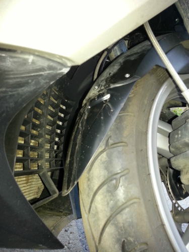

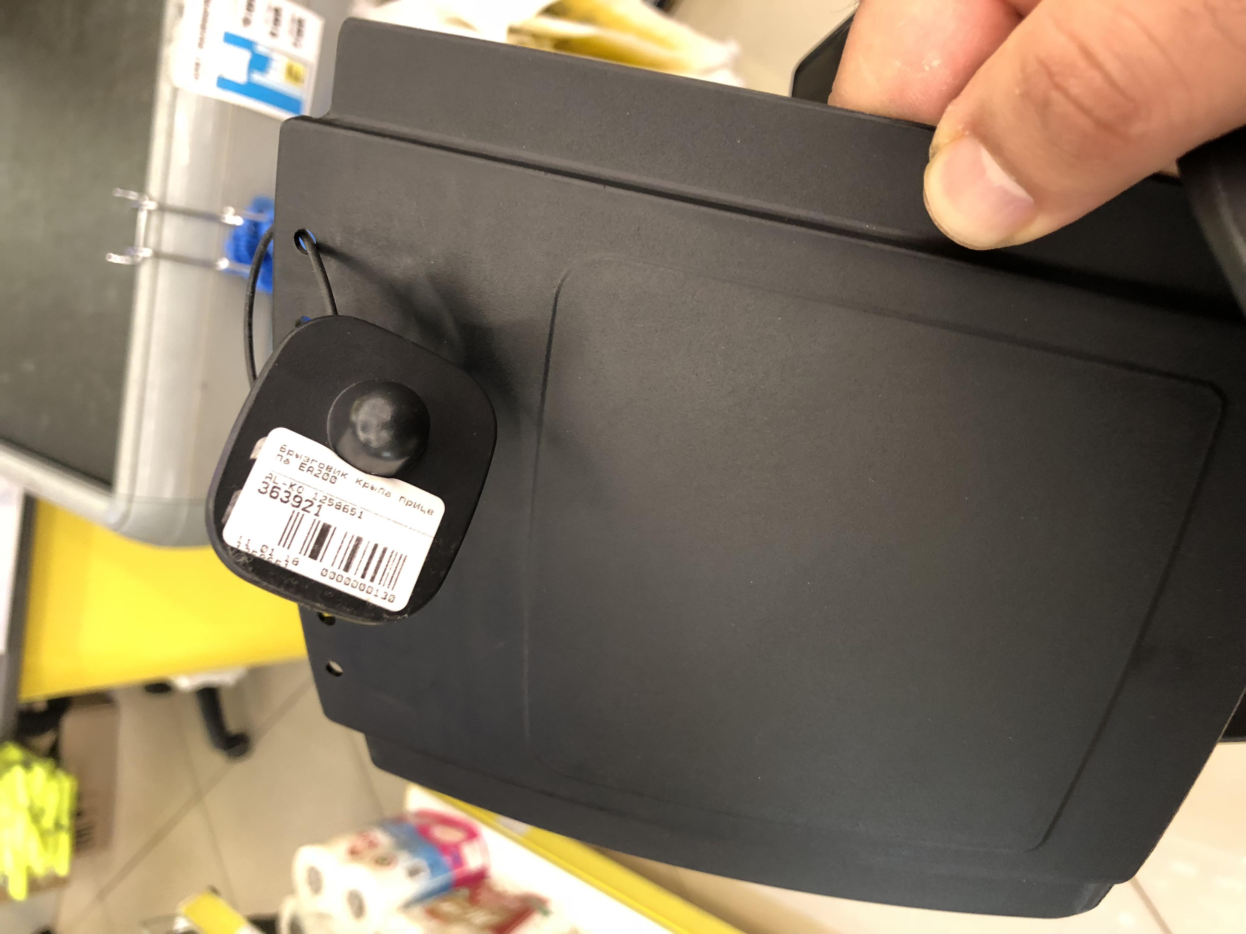

Вырезал ножницами из подкрылка старого Х5 и приколхозил, думаю что подойдёт любой пластик.
Стремновато получилось, но там все равно ничего не видно. Зато по функционалу, лучше любого фирменного аналога.

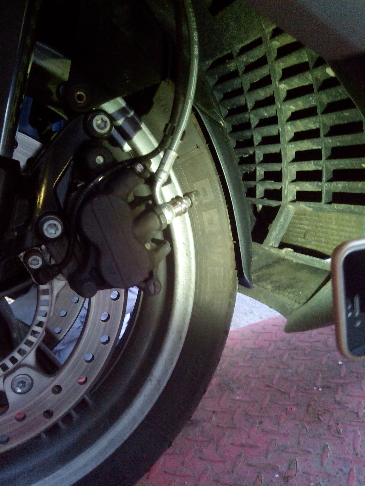

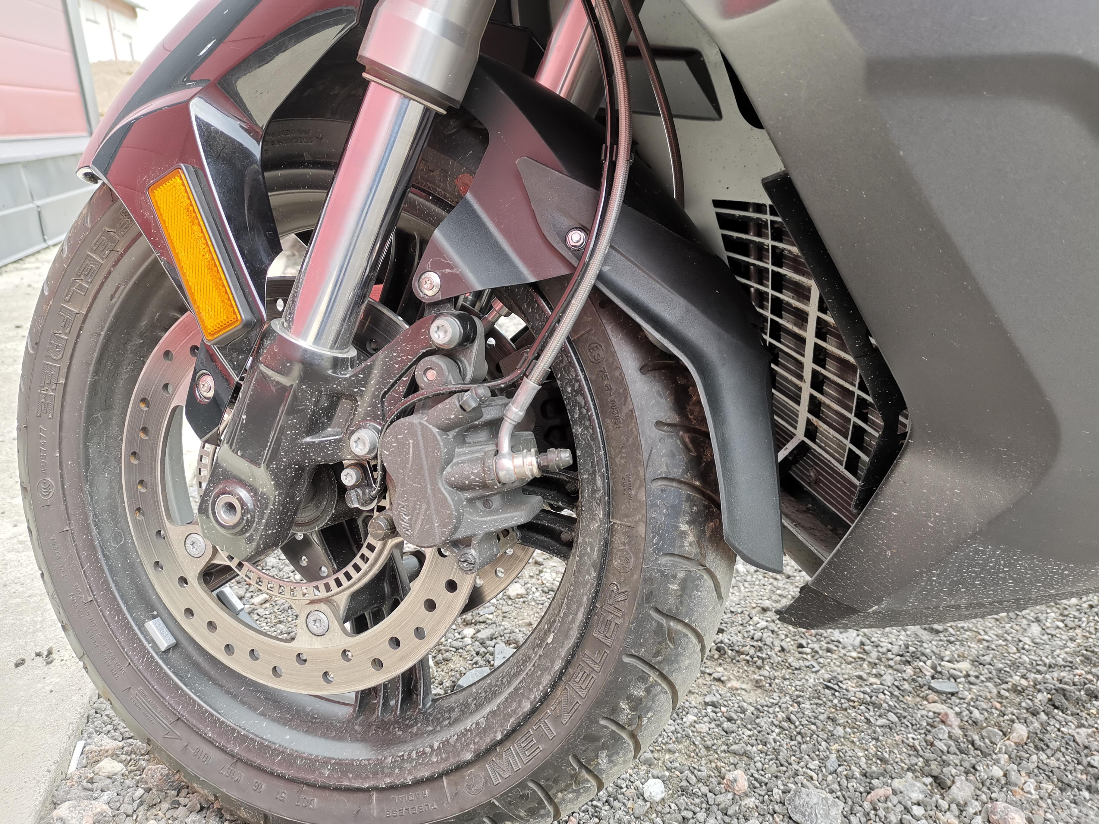

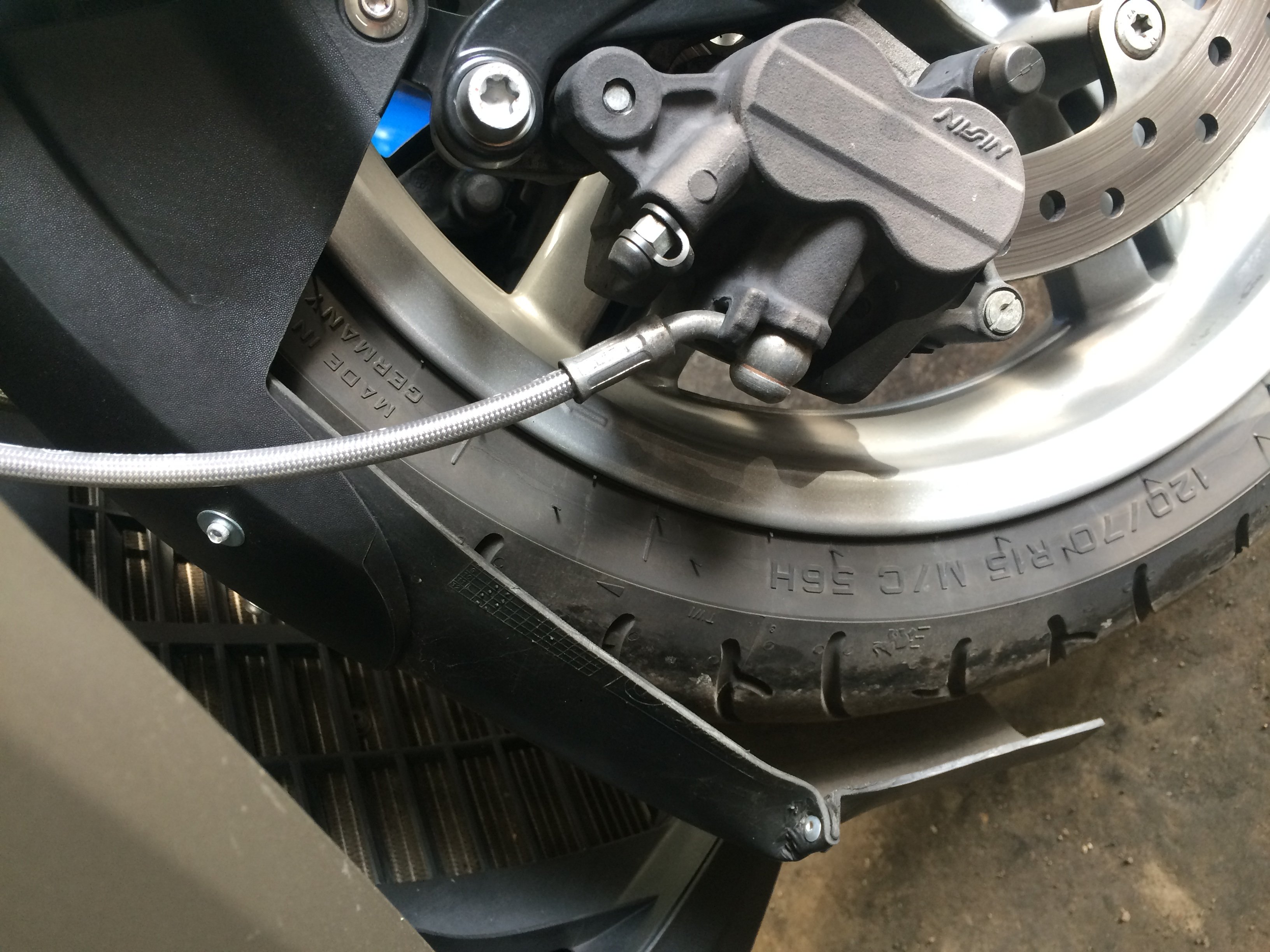

Поставил себе удлинитель от Wunderlich для GS'12. Встал не то что бы как родной, всё таки не очень подошёл по кромке среза, но теперь радиатору гораздо безопаснее. И нигде не цепляет что важно.
Спасибо за совет! Поставил себе его с начала эксплуатации. Радиатор за 15 000 км остался девственно чистым. Не разу не промывал.
Да уж жесть! Да еще и опасно с такой длинной может закрутить во внутрь. Не дай бог с блокировкой колеса...

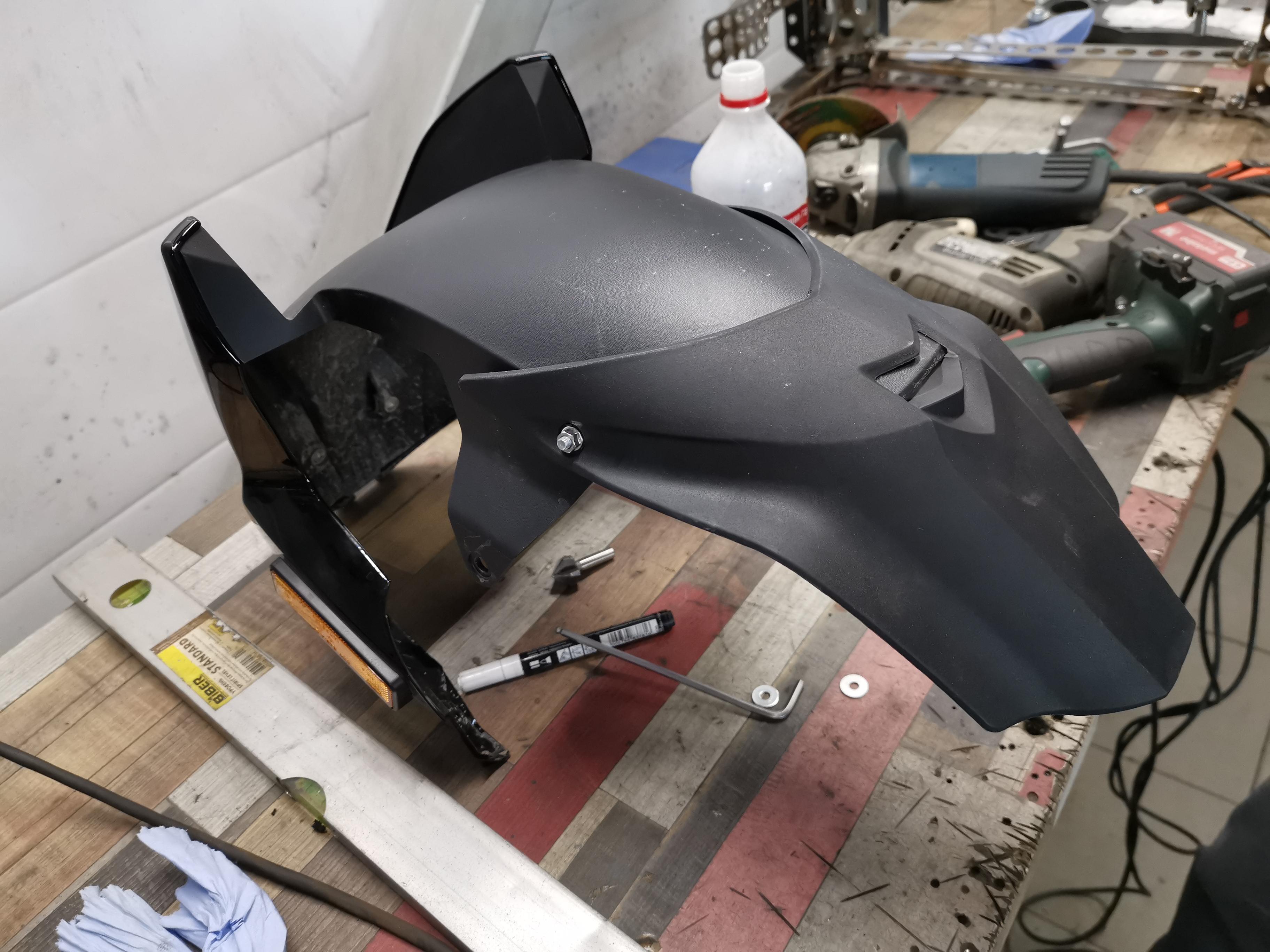

вот какой сбацал. обращайтесь помогу.
