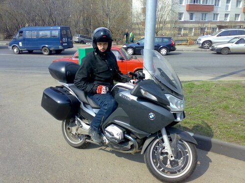

буквально день назад стал владельцем р1200рт 2006 года пробег 29000. до этого были только мотоциклы с рядным двигателем, с оппозитом не знаком вообще.
По сему и возникло несколько вопросов.
1.при работающем двигателе(не на скорости) когда резко подкручиваеш ручку газа мотоцикл ощутимо дергает в лево.нормально ли это?
2. практически из тойже оперы,что и первый вопрос когда трогуюсь на сцепление мотоцикл слабо тянет и если добавлять немного газа начинает поддергиваться
на скорости вроде все нормально разгонялся пока только до 60 км в час.( гололед у нас)
это у рт у всех такое? или мне готовится к серьезным проблемам?
Хатя конечно это все может изза непривычки , так как я на нем и 10 км не проехал.
понимаю что по фотке не лечат ,но всетаки просветите новичка)))
в сервис сгонять возможности нет, так как от ближайшего живу в 500 км.

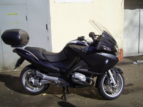

пока уважаемые знатоки молчат, поделюсь своим небогатым опытом по "легендарному баварскому оппозиту".
Достался он мне в "работающем состоянии" ))). Заводится, работает, едет.
По прямой, без пробок, всё нормально.
Полный восторг от балансировки (всего мота), комфорт, внешний вид и т.д.
Но !!! Работа на холостых и малых оборотах :dash2::dash2::dash2: мягко говоря расстроила. плюс вибрация.
Немного успокоившись, подумал, что не может это нравится практически всем обладателям R-ок.
Дальнейшее изучение вопроса, диалоги, попытки обойтись "малой кровью" ни к каким изменениям в лучшую сторону не привели. Приехал по рекомендации к хорошему мастеру. Он завел, послушал 10 секунд, и говорит - Оставляй, я поменяю свечи (обязательно), отрегулирую клапана (обязательно) и только после этого приступлю к синхронизации. Иначе - никаких гарантий. Согласился и не пожалел. Вывод для себя: оппозит дело тонкое, как минимум специфическое. Это не рядная четверка. И радовать он тебя начнет только тогда, когда его идеально отрегулирует и настроит мастер !
если соберешься обратиться весной (или на авто привезешь) в московскую мастерскую, напиши - расскажу про мастеров с которыми сталкивался :bye:
