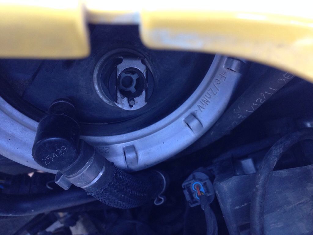

Валил седня на работу, на панели показывает 14км, лампочка горит и тут на тебе пожалуйста гусь говорит не куда не поеду. Заглох на 120гдето. В права к заправке уйти не могу, плотный поток, встал на мкаде в "мотополосе". Прекрасно думаю и что делать? Странно думаю, бенз то еще есть а что он заглох? Решаю еще раз нажать кнопку стартера и о чудо гусь загоготал.))) доехал быстро до заправки, влил 10литров, но показания кол-ва бензина не изменились. На работу приехал на 6км. Что это за мутня?))))
Ён_
9,544
Мог кинуть мот на левый бок и бензин оставшийся перетек бы к насосу и километров 10 можно ехать на шестой передаче со скоростью 60 км/час.
В прошлые выходные тоже была ситуация, что при горящей лампочке заправил 10 литров и за 30 км уровень бензина не изменился, кинул на левый бок мот и завел, все появилось. Осмысливая что случилось нашел косяк при ремонте мотоцикла:))

Еще как вариант,
сразу начинаешь раскачивать мотоцикл, наклоняя его влево, вправо.
я так примерно 25км проехал до заправки, стоя. как велосипедист

В период постоянного глюка датчика, уже и зажигалкой шваркал его ничо не помогало, потом решил снять, вытащил с него ленту, и немного потер мелкой наждачной бумагой, и он стал болие-мение правильно, и стабильно показывать. Рекомендую, хуже точно не будет.

Вчера отъехала от гаража метров 800 с двумя черточками. Мот заглох. Поболтала его - завелся, еще метров через 200 заглох опять. На этот раз 2 деления исчезли и загорелась лампочка. Опять поболтала! Потом заглох на светофоре. Поболтала. На финишной прямой до заправки разогналась по максимуму и на заглохшем моте докатилась до колонки. В общем, на ST датчик вообще бесполезен!
