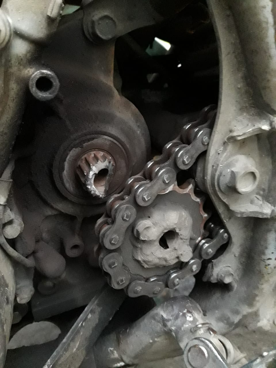

У меня есть хороший приятель, у них скатанное трио: два xr650 и один Xchallenge 650. Ездят в глушь России и сопредельных государств (формат эндуротур дней на 35-40 раз в году). Ездят спецом сложными маршрутами.
К иксерам вопросов нет вообще по надежности, главное хорошо за ним следить. БМВ ломается чаще, по мелочи что-то происходит периодически, варили задний подрамник. В остальном он бодрее конечно, современнее и абс. Если XR не мучать, то по асфальту идет немного за 100.
Но надо понимать, что бэхе 10 лет, хондам за 20.
Правда в этом году в Чите на иксере вал ведущей звезды кончился, благо скорость была небольшая и все кончилось хорошо. 8dd6b1f4-e4d4-46c0-9bf7-dc3efa251ce5.jpg

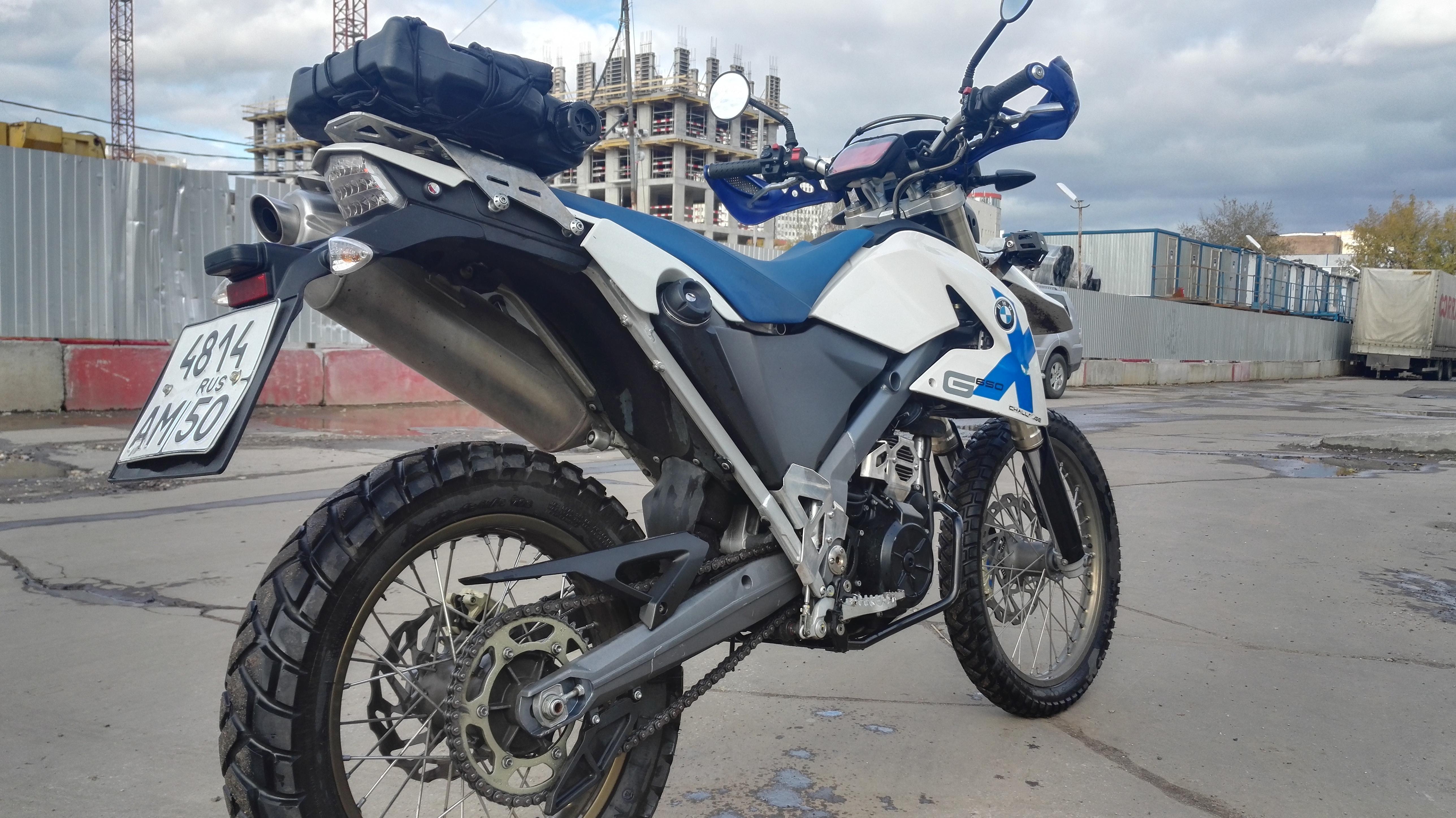

Решил и тут ответить. Честно говоря я так много на нем не проехал, что бы там помпа потекла. Мне все про него говорили, что этот мотор Rotax весьма надежный и без косяков. Так что все было ОК. В горах я его ронял несколько раз , но ничего не заливало и продувать ничего не нужно было. Встал, завел и поехал дальше. Немного привыкать приходится к пневмо-амортизатору. При интенсивной езде, он нагревается и соответственно в баллоне растет давление. Мотик становится чуть более высоким. С колесами проблем не было, бескамерных не встречал. Там же обычный диск колесный. С камерами, но и с ними проблем не было. (2 не заливал, по паспорту вроде 95, его и лил.
По поводу скорости. На резине для кросса больше 110 ехать стремно. Трясет и плавает на асфальте, ну оно и понятно. Кроссовую снял, поставил ту, которая стояла с завода metzeler sahara. По мне так самое то. И в горах по сухому не пасовала и на участке от Инкермана до Ялтинского кольца со спортами не отставал, по спидометру до 170 разгонялся
