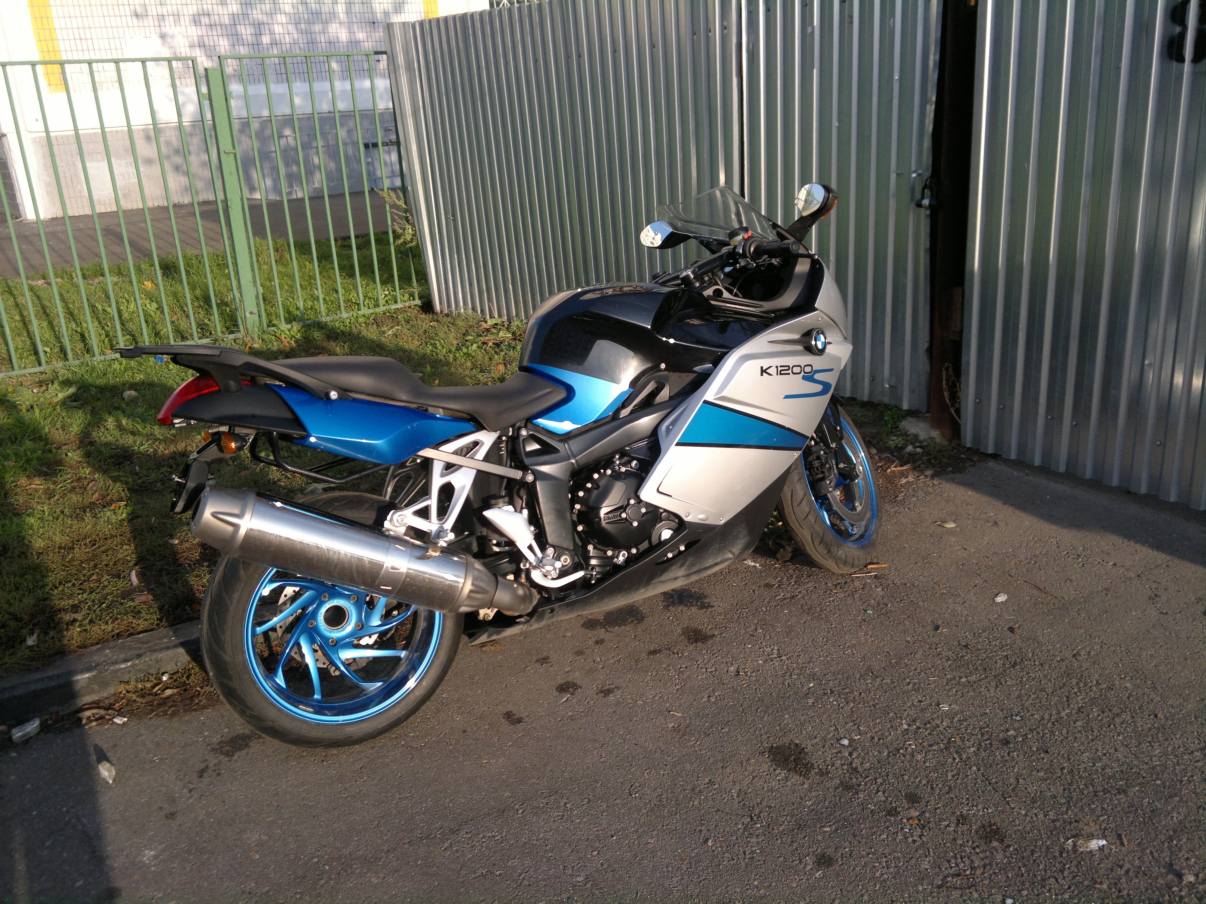

Доброго всем времени суток.
Хотелось бы оставить "не большой":boredom: комментарий о моем опыте эксплуатации данного мотоцикла в течении двух лет.
Начну с того, что это был мой первый БМВ, до этого был длинный путь к этой марке мотоциклов. Опыт вождения мотоциклов приличный 12 лет. Поездки в основном летом на работу, дача, ну и 600-1000км. по просторам НАШЕЙ Родины. Начинал с наших изжогерсов (Иж,Урал), потом якобы иномарка (Явы), далее японцы: кавасаки ZZR, бандит, хонда CBR, ямаха R6, ямаха MT-03, фазер, джиксер, дрозд, сивиха ну вроде и все. И вот, в один прекрасный день продав очередной свой байк находясь в поисках мотоцикла, лопатил интернет. Краем глаза заметив высыпаемый на странице спам увидел трейлер к фильму резидент зла хз, какая часть, где Мила дубасит на K1200R. Так не долго мучившийся я нашел этот форум и прочитав не много информации о KS и KR сделал выбор на кисе в пластике. Кстати зайдя на форум, сначала не вкурив, что к чему, не понимал, какие кисоводы, какие гуси, кто куда летит, кто кого манит, кто где и с кем катает и т.д. сейчас меня это только улыбает.:biggrin:
На новый денег не было и я начал смотреть варианты подходящие по бюджету, изначально определившись, что это будет рестайлинг от 2007 г.в., который избавился от почти всех детских болячек.
Ну дальше тема всем известная, авто ру, несколько подходящих объявлений, просмотры, вопросы, ответы и вот я уже счастливый обладатель данного аппарата. Первое что сразу хотелось бы отметить это качество, видно что над байком трудился не один десяток умов, все, пластик, обработка метала, все стыки, все хомутики, все винтики, бачки, в общем все до нажатия на кнопочки было сделано очень и очень качественно, ни на одном мотоцикле я такого не видел. Штатная сигналка - супер, советую. Очень порадовала система тормозов, тормоза очень плавные с предсказуемым замедлением, не как у японцев дубовые. К лязгам работы двигателя и коробки привык быстро, вообще казалось, что с каждым запуском появлялись новые звуки, но через 5-10 секунд работы было все в норме, потом я узнал, что это из за системы смазки с сухим картером. Сцепление хоть и было под изношено, но все равно даже в самом конце оставалось плавным. Передачи четкие и вверх и вниз. Света штатной "люстры" мне хватало, колхозить ксенон и доп свет не стал. А чего уж говорить о штатных кофрах - они идеальны (не спорьте) с другими я КС не видел, а если и кто ставит, скорее от безвыходности положения, растянул, положил в них все что надо и не надо, затянул, поехали. Приехал, ключик вставил повернул, снял, взял за ручки, отнес, поставил. Просто вещь. После карявых не оригиналов на японцах я был в шоке. Все в мотоцикле меня радовало и радовало. Не все самые дорогие японцы в базовой комплектации предлагают армированные тормозные шланги (это самое простое, что сразу бросилось в глаза). И пусть говорят, что БМВ стоит необоснованно дорого, лично я готов платить!!!

Через неделю разобрался как работает ESA и понял, что она у меня не работает:pardon:.
Звонок дилеру, запись на диагностику, диагностика по моим меркам не маленьких денег стоит (зная процесс: подойди подключи, распечатай, дилеры просто ох.., извините) и приговор...... задний амортизатор че то окало 100 т.р. и тут улыбка с моего лица исчезла, я даже честно говоря загрустил и вспомнил всех своих японцев без всех этих удобств.
Приехал на базу ставится, а там одни рисовые с подколами, мол ну что человек БМВ, мы же тебе говорили мот херня ни у сами знаете наверно что дальше да???
Пришел домой пол часа паники, интернет, форум и я уже записан в самый классный сервис в мире по адресу Ильменский проез.:bye:
Познакомился там с Сергеем, очень доброжелательный человек, как и впрочем весь персонал в сервисе. 10 мин. диагностики, два часа ремонта, итого 3500р. (перетерся провод переднего амортизатора) все, ESA снова в порядке и я снова в восторге на своем любимом мотоцикле.
Хочу сказать, что ценами на ремонт и на обслуживание пугают только оф. дилеры, мое мнение, если бы их цены касаемо мото были адекватнее :ireful:, то число поклонников данной марки в России было гораздо больше.
В помощь клубный магазин и сервис,Ebay. Цены очень хорошие и доступные. Ни чуть не дороже чем у японцев.
Надежность...... за два года масло, колодки и небольшой нюанс с проводом.
Ах да была еще одна досадная ситуация: ехал я со вторым номером из Волгограда, остановился на заправке залил полный бак, до Москвы оставалось всего 300км. проезжаю еще буквально 30 км. и желтый мигающий треугольник на панели говорит мне о том, что бак мой пуст, (отступлю - еще один плюс, если что все на панели и треугольнички всегда направят:biggrin:) останавливаюсь и понимаю,что я и весь байк в бензине, смотрю под ноги, а под ногами лужа бензина и он продолжает течь. Глушу. Слезаем. Дальше:....... поле......жаркое лето......трасса.....градусов 27-30 жары.....два литра аквы бон(не реклама)......время 11 часов утра, из инструментов только штатная отвертка, звездочка и нештатные ключ 10-11 и 12-13.
Улыбка опять меня покинула:dash2:.
Что порадовало, этим набором я разобрал весь пластик и снял бак. Выяснил что сломался штекер на бензонасосе и я залип с дурными мыслями в голове на часок.
Звонок Сергею в сервис все расставил на свои места, ответ - эвакуатор. Я и мой второй номер в полном акуе. Девять часов в поле с мокрыми майками на голове и вот мы загруженные в эвакуатор едем домой в Москву. Что сломалось я уже писал как то в ветке по ремонту в посте.
Итого: ремонт поломки 750р., эвакуатор 9000р. ну и конечно же несмываемый месяц загар рязанской области. :mocking:
Но я его все равно, любить меньше не перестал.:smile:
