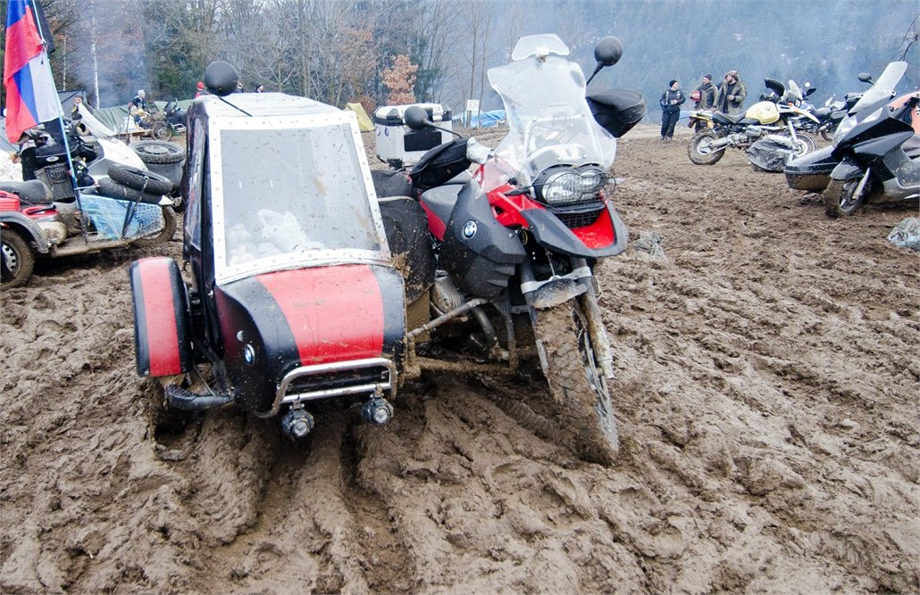

Неплохая износостойкая резинка) 12000км, половина по грейдеру. Кару хватило на 4000км, по темже дорогам. Не для грязи конечно и не для чистого асфальта. Для дорог саммита само то, где асфальт вперемешку с гравийкой.
не совсем соглашусь с утверждением "не для грязи конечно"
вот здесь я как раз на ней.
причем въехал на 100-метровый подъем в 25 градусов. при том что масса экипажа за полтонны и сконцентрирована на переднем и колясочном колесах.
в общем в грязи как раз удивила резина. по снегу и льду - полное говно, а в грязи неплохо.
