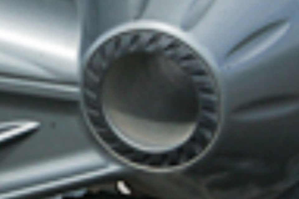

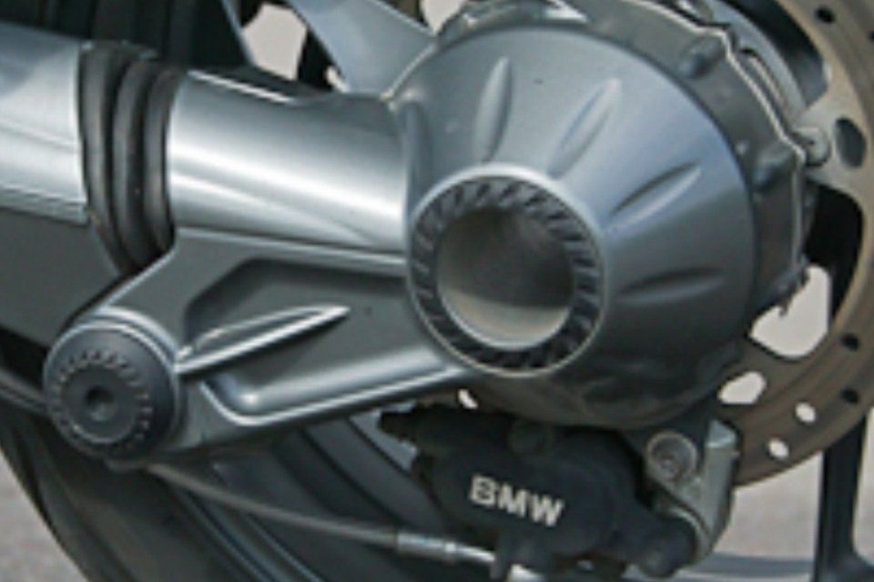

Друзья!доброго времени суток!проблема такова ,что заметил сегодня на диске масленные пятна ((присмотревшись к редуктору заметил небольшие масленные следы вокруг кольца вращающегося вместе с колесом!!((подскажите как это лечится!!))

Масло в редукторе меняли?
Возможно перелили.
Да Серега !меняли!!как раз в начале сезона заезжал к нашим официалам!!видать точно перелили!((( что делать то?сливать и заливать 180 мл!!??))и прекратится течь или сальнику из за этого кердык!??))

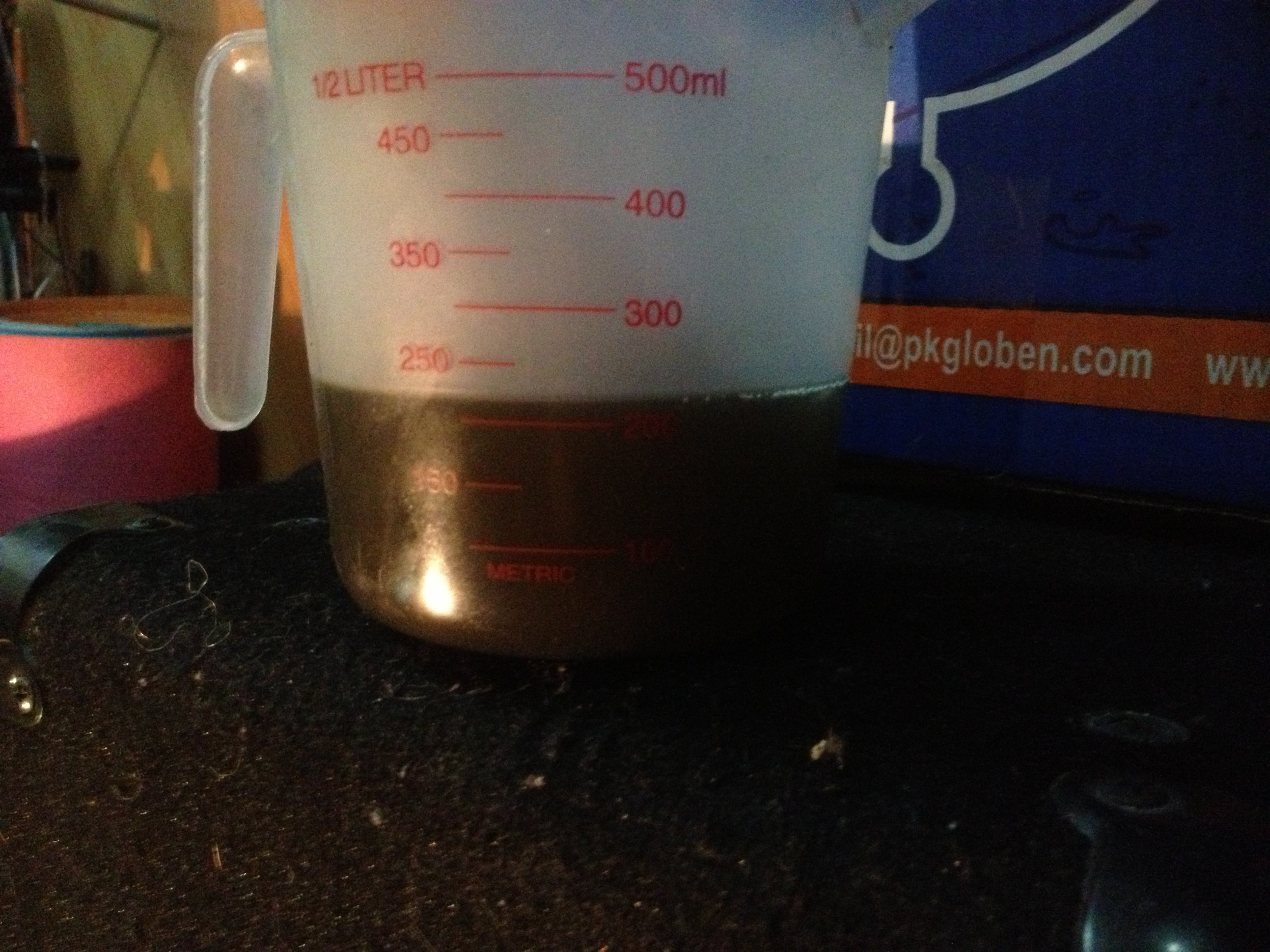

Реально перелили масло!(((менял задний балон ,при этом грех было не слить для интереса масло с редуктора для проверки квалификации наших официалов!в место 180 мл было примерно 210мл и сколько еще выдавило!залил новое масло 180 мл как по мануалу,прохватил км 200 ,течь прекратилась !!!так что будьте аккуратнее при выборе сервиса!)))
