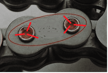

звезды JT ок, а цепь JT не понравилась. меняли сами в гараже. при установке замка не развальцевались втулки (или как их правильно назвать), а просто лопнули (((( вроде как перекаленный металл. поставили замок от ДИД, чутка не такой, но по основным параметрам подходит. дид расплющился как положено, так что это не от кривых рук или плохого инструмента. цепь прошла 1,5 тыщ, пока ничего. на просторах нета попадаются негативные отзывы, у кого-то на 2 - 5 тыщ разлеталась... покупали в Мото,ру., вроде левака не должно быть. в общем, в дальнейшем без экспериментов, только дид.
вот так треснкуло
