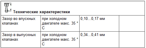

Добрый день дорогие единомышленики!!! Когда купил ГСА первую неделю катался необращая на шумы мотора, после Сузуки V-Strom 650 мне казалось мотор у гуся будто этэктрический - безшумный!! но так как технически я развит (от чего иногда и страдаю) услышал; то что кардан клацает это понятно зазоры и т.д. на это не жалуюсь это понятно. но ещё услышал что клапана правого цилиндра цокают громче чем левого снял крышку клапанов померял зазор на выпускных клапанах там зазор 0,4мм понимаю что это много, даже на мотоцикле Днепр зазор должэн быть 0,07мм.
- Так вот вопрос ЗНАЮЩИЕ, подскажите зазор в клапанах впускных и выпускных. Всем спасибо!!!
mikle49
напиши две последние буковки и пять циферок VIN номера, так проще будет найти твою инструкцию. Но пока посмотри здесь.

Cпасибо Миш, очень помог, пойду регулировать!!! И мне кажэтся у меня ещё и осевой зазор коромысел там большой, тож надо подшаманить их. СПАСИБО!!!

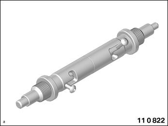

Всем привет! Кто-нибудь делал замену 11 0 822 - Фиксирующий штифт
11_MODELLE_00_110822a_preview.jpg Всем привет! Кто-нибудь делал замену 11 0 822 - Фиксирующий штифт
