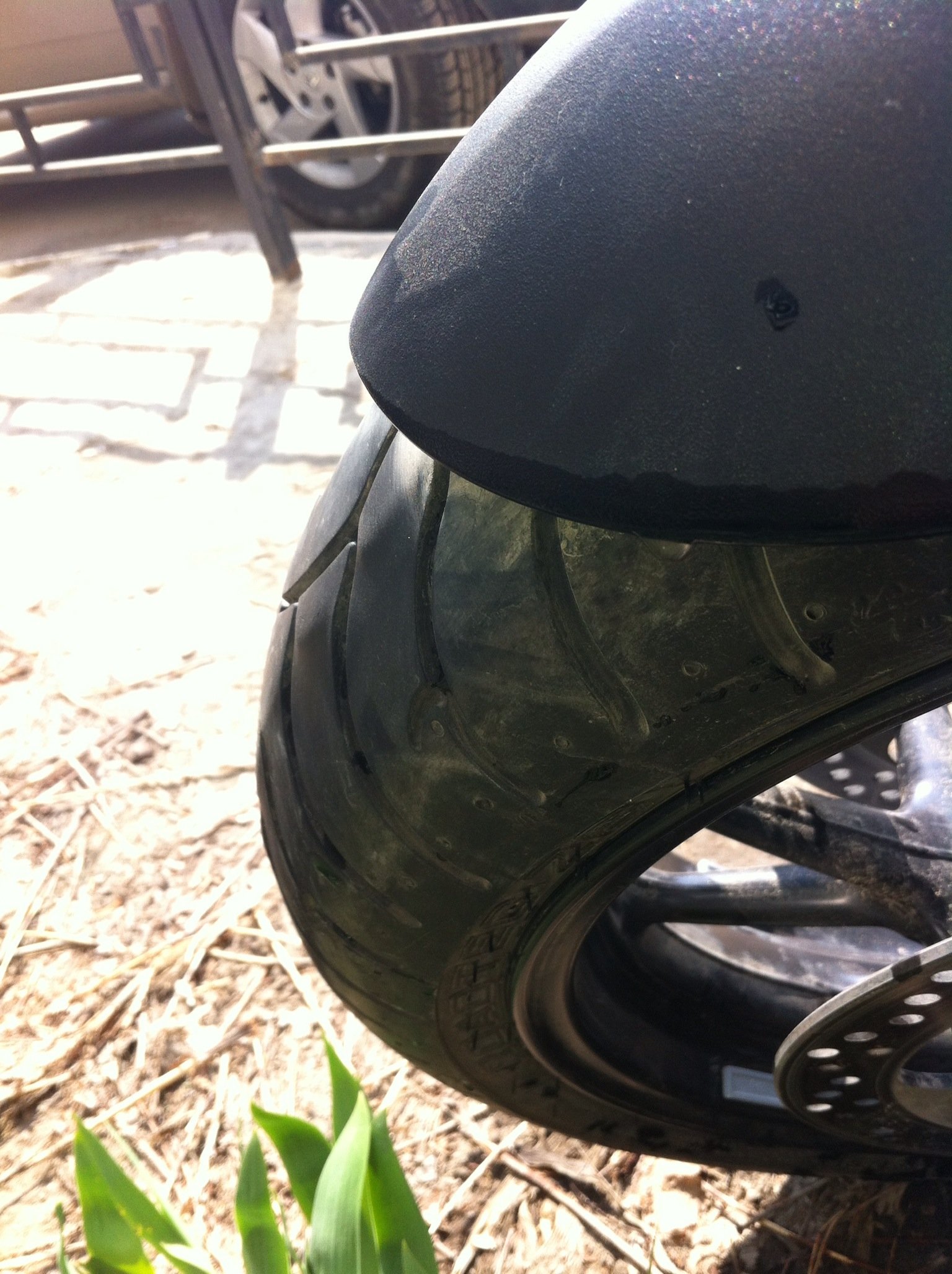

Ребята,проехал 11000км.,заметил износ резины ест буграми как будто неисправны аммо, или нарушен развал,-что это такое????? м.б. пора покупать новую????.Что делать?!

проверь шаровую
Упри мот в бордюр. покачай, посмотри есть люфт или нет.
ПРоверь балансировку.
По хорошему колесо лучше поменять.
Будет так же продолжать есть.

А сколько резина ходит, всегда когда выезжаю , то езжу >200,м.б в этом причина?! Самое интересное, что задняя тоже так же изнашивается...(и еще, предыдущий владелец ,проехав 10тыс поменял резину, зачем?) А шаровую я завтра проверю.

У меня после 12к на гтл также началось,грешу что резина просто начала кончаться

а че за резина?
MEZELER ROADTEC Z6?-как то так...
Шаровую проверил, люфта в горизонтали нет, в вертикали есть очень небольшой стучок. Балансировка на колесах есть. Буду считать, что это естественный износ данной резины, (я думал, что предел резины где-то 15-20 тыс., а оказалось гораздо меньше.....печально)Попробую мишку роад 3........

Резина разная и по составу и по назначению. Пробег может быть и 3000 и 20000. За давлением следи.
