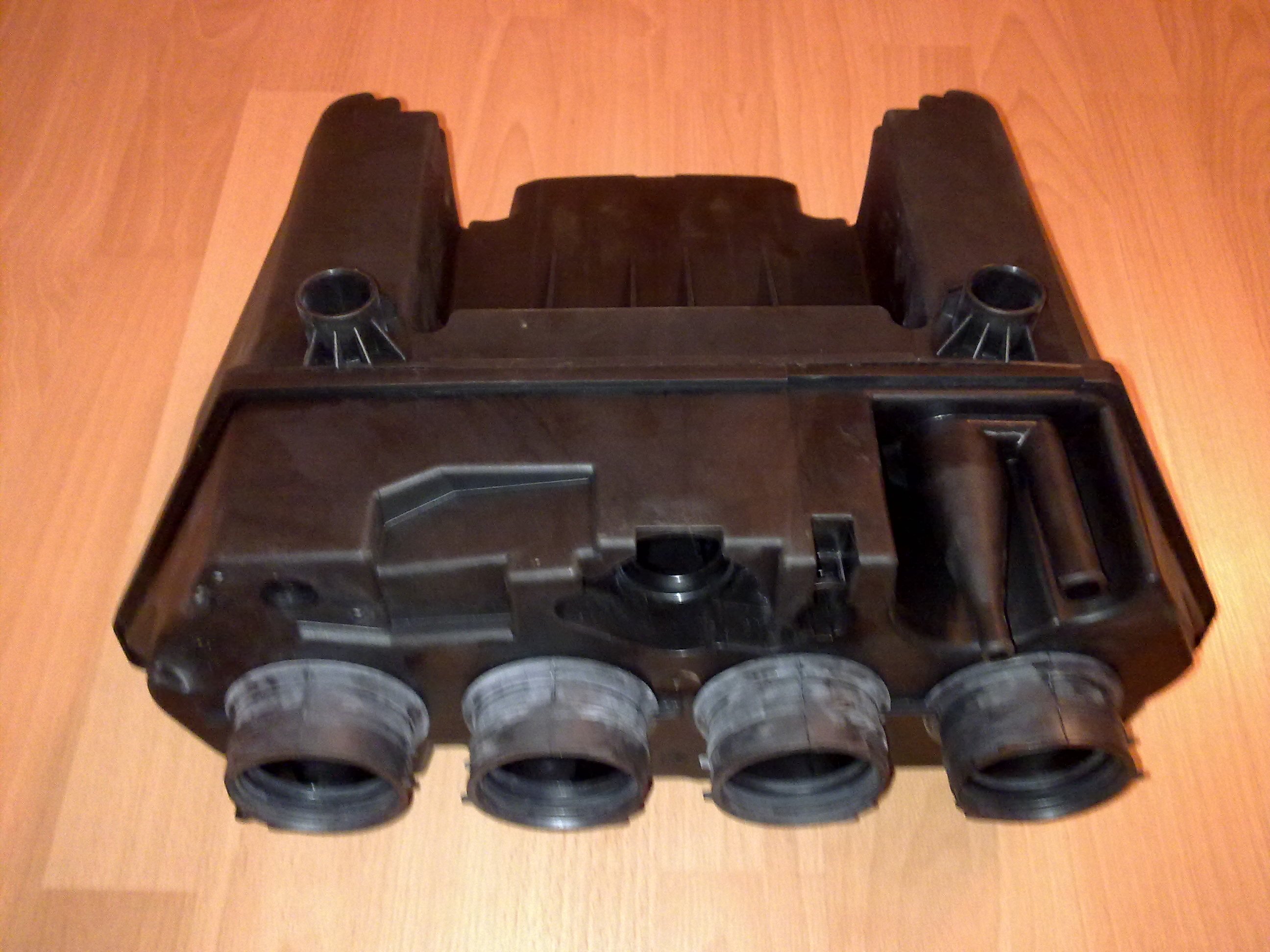

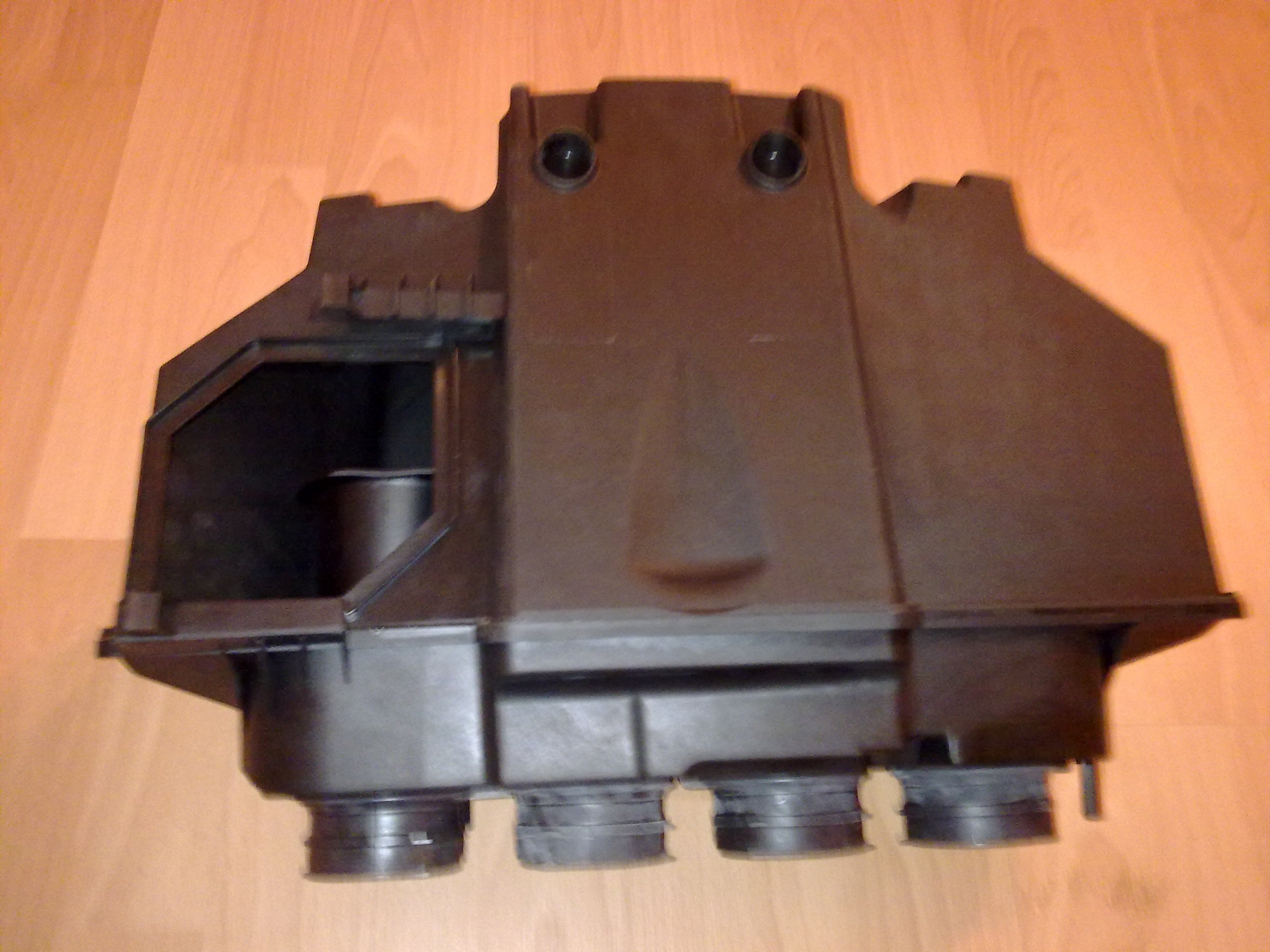

возможно фотографии этого прекрасного девайса не оставят равнодушными потенциальных покупателей :)
    570.8 KB · Просмотры: 327
    560.7 KB · Просмотры: 327
losiklm
132
  1. BMW K 1300 R
А можно по поподробней. Зачем менять старый датчик хх и аэрбокс на новый?
erroric
8,468
вот тут тема обсуждалась:
http://bmwclubmoto.ru/showthread.php/3645-Ни-у-кого-не-глохнет-К1200S?highlight=кого+глохнет?
датчик старого образца внутри пластмассовый, у него две болячки - со временем стачивается резьба на поршне, а так же он периодически засирается и закисает, из-за чего поршень начинает залипать и мотик соответственно глохнуть на сбросе газа. Второе лечится разбором мотика, снятием датчика и его мойкой, собственно там фотографии процесса есть по ссылке. БМВшники осознали свой косяк и в сентябре 2008 кажется выпустили датчик нового образца, с металлическим поршнем, но он не подходит под шлицы у старого айрбокса, при этом старый датчик снят с производства и его нельзя купить, поэтому при замене датчика приходится менять заодно айрбокс. На первой фотографии которые я приложил к теме как раз посередине видно отверстие под датчик хх
