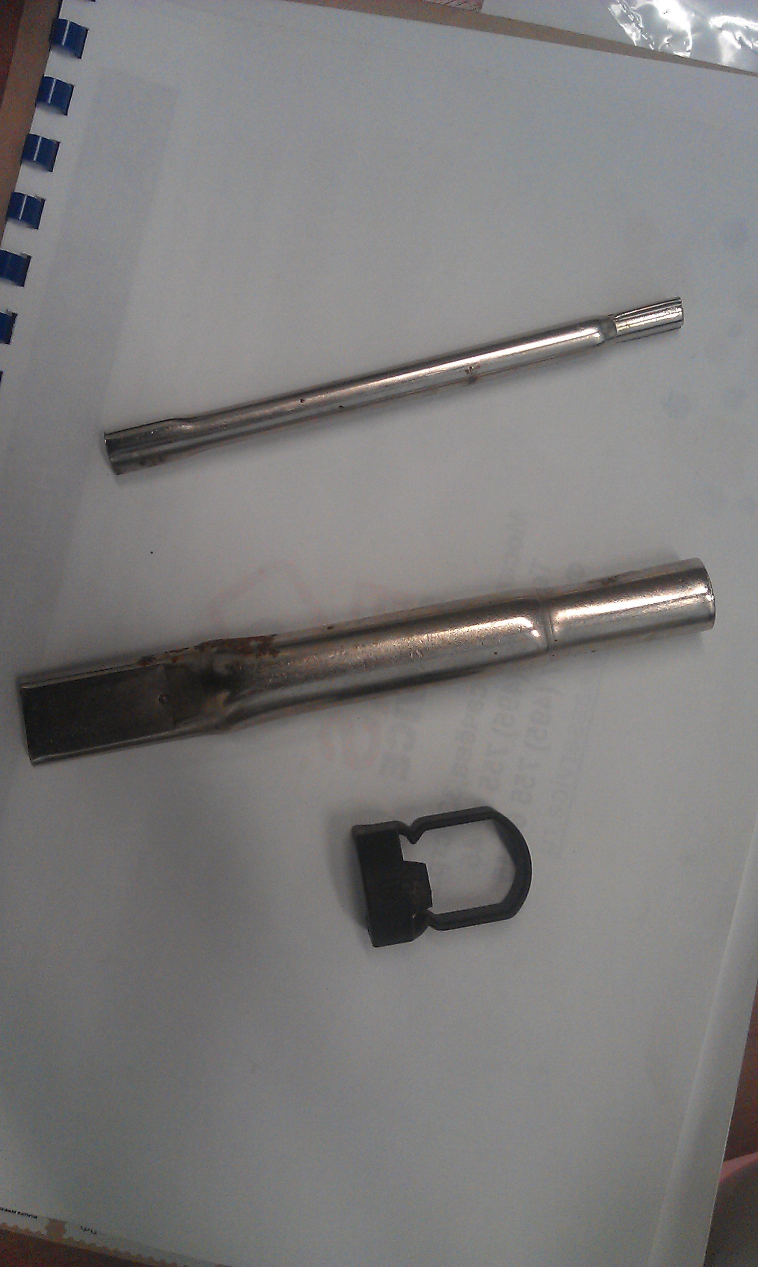

Разбираюсь с новым конем. Посмотрел штатный инструмент и поставил он меня в тупик :pardon: Паре желяк я так и не понял предназначение. В мануале нет описания. Уж на что с машинами 15 лет ковыряюсь, но тут озадачился. Лопатка, штырек, пластмассовая насадка. :) Нет у кого-нибудь описания или ссылки, чтобы просветить мою темную голову?

:) да, нет. Схема расположения инструментов совпадает с содержимым. Осталось найти целевое использование оных...

вот эти инструменты я имел в виду

Верхний - удлинитель отвертки.
Средний - удлинитель балонника и ключа для регулировки амортизатора.
Внизу - скобка для вытаскивания свечных колпачков.

А еще, если память не изменяет, при снятом пассажирском сидении, установив скобу в отверстии крышки бардачка, можно его закрыть штатным ключом на замок.

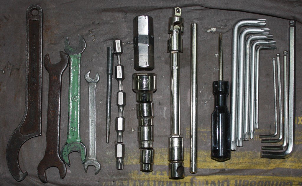

Уважаемые Соклубники, решил поднять небольшую тему, навеянную приобретением мота 07 гв (воздушного гуся, не эдвенчера) без какого-то либо бортового инструмента. Долгими зимними вечерами, "ковыряя" мот, озадачился вопросом - какой комплект ЗИПа минимально необходим в дороге для устранения неполадок своими силами? Конечно-же речь не идёт о проведении планового ТО в походных условиях, замене сцепления, тормозной жидкости и т.д.и т.п. Поэтому прошу поделиться своими мыслями, кто чего и сколько с собой "возит" ЗИПА для ремонта этого класса машин?
-ключ 55 - 60 для шлицевой гайки
-ключи рожковые 14/17, 13/15, 8/10
-выколотка
-головки Torx 25, 30, 40, 45, 50 / по шестигранник на 10
-головки 10, 13, 15, 22 / по квадрат 3/8 "
-удлиннитель дл.120 на 3/8 ", муфта, карданчик, головка под вороток, вороток
-отвёртка крест/шлиц
-ключи Torx 25, 30, 40, 45, 50
-ключи под вн.шестигранник 3, 4, 5, 8
в фотографию не вошли:
-свечной на 14
-съёмник катушки зажигания
-съёмник пробки маслозаливного отв.
-комплект для ремонта проколов ( жгутики, клей, 3-и балончика, адаптер для подкл.балончика, инструмент для установки жгутиков )

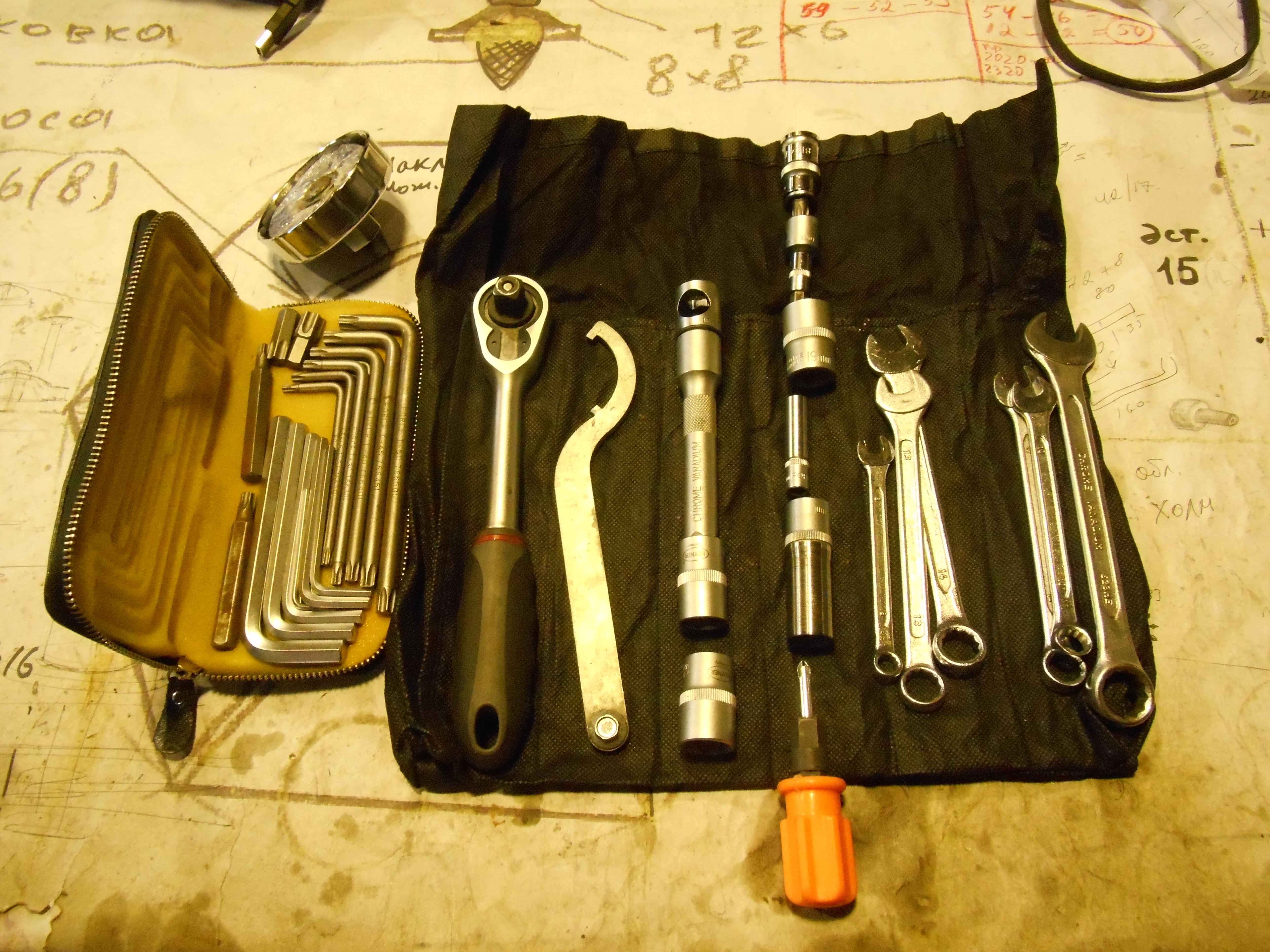

Happier
2,553
  1. BMW F 800 R
у меня с собой наборчик торксов типа такого
только в моем еще трещетка есть маленькая (размер коробки с пачку сигарет) + лизерман + разводной ключ
больше возить смысла не вижу )))
Куzнец
1,499
Москва САО
У меня так:
Несессер)) с шестигранниками и торксами, а также ключ для масл.фильтра (в нем вставлены изолента и насадка для откручивания оси переднего колеса) помещаются под седлом, остальное в сумочку на раме (велосипедную)).
На фото не хватает насадки для заливной пробки масла, она у меня в кофре живет постоянно. Недавно обточил торец отвертки под масляную пробку, теперь отдельно насадку не буду возить).
Кроме того что на фото, еще в дорогу беру ремкомплект шин, насос, литрушку масла, мультитул, пластиковые стяжки, скотч, и если сильно далеко - запас свечей.
З.Ы. Фотку кстати в прошлом году сделал, чтоб каждый раз не вспоминать что нужно собрать)), удобно).
Такой комплект только на дальняк беру. По городу только комплект жгутиков для шин и мультитул с минимальным набором насадок.
