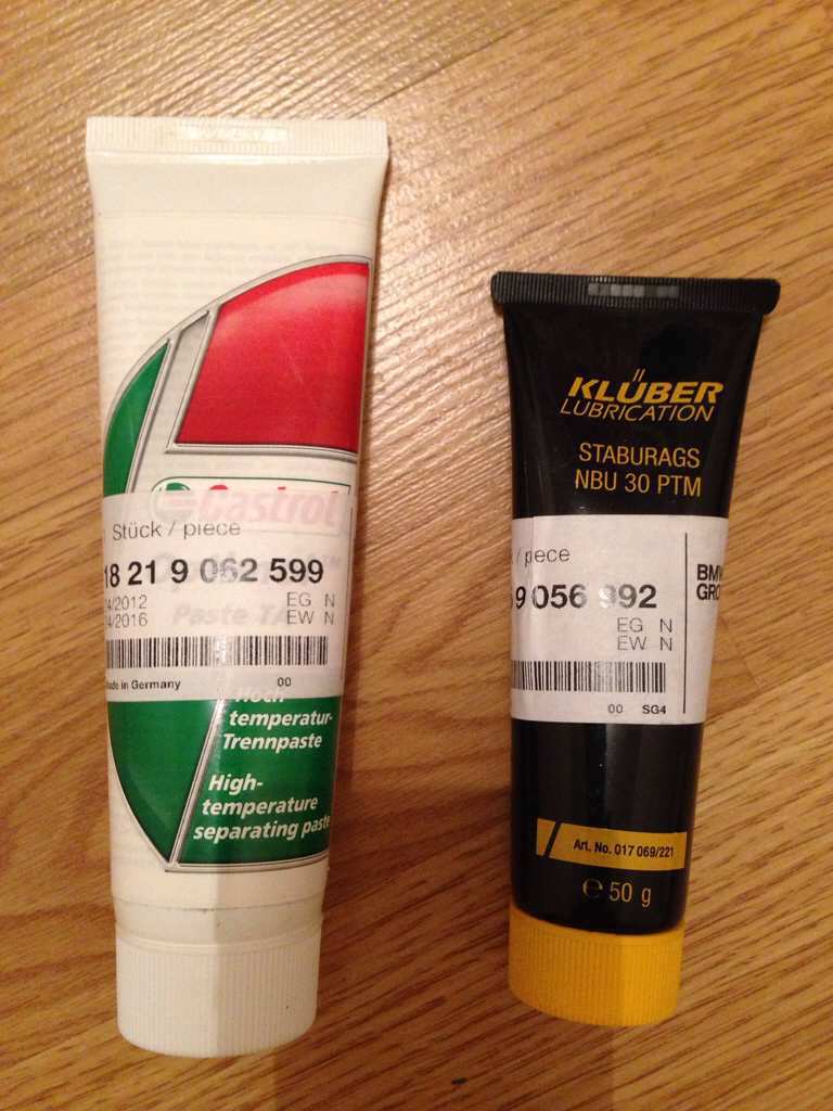

В замену смазки оригинала, что используем?
SR.
951
Масква
  1. BMW K 1200 RS
Собственно, вопрос, который даст ответ многим прочитавшим оригинальные инструкции :smile:
Начнём :yahoo:
На шлицы кардана и диска сцепления, кто что наносит ?
Не претендую на ответ партнёров клуба, но вдруг :pardon:
отец Никито
465
  2. SUZUKI
Liqui Moly Kupfer-Paste, у неё температурный диапазон широкий, точно не потечёт (сцепление можно сильно нагреть в говнах), я её везде сую
Ён_
9,545

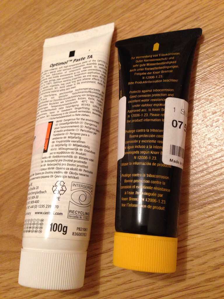

Купил смазку в клубном магазе для сочленений железок и резинок
Партнамбера брал из rsd
