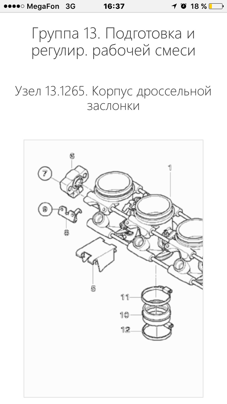

Может быть, расход топлива очень большой, на баке 180 км проехал, где этот датчик стоит?
Под номером 6
