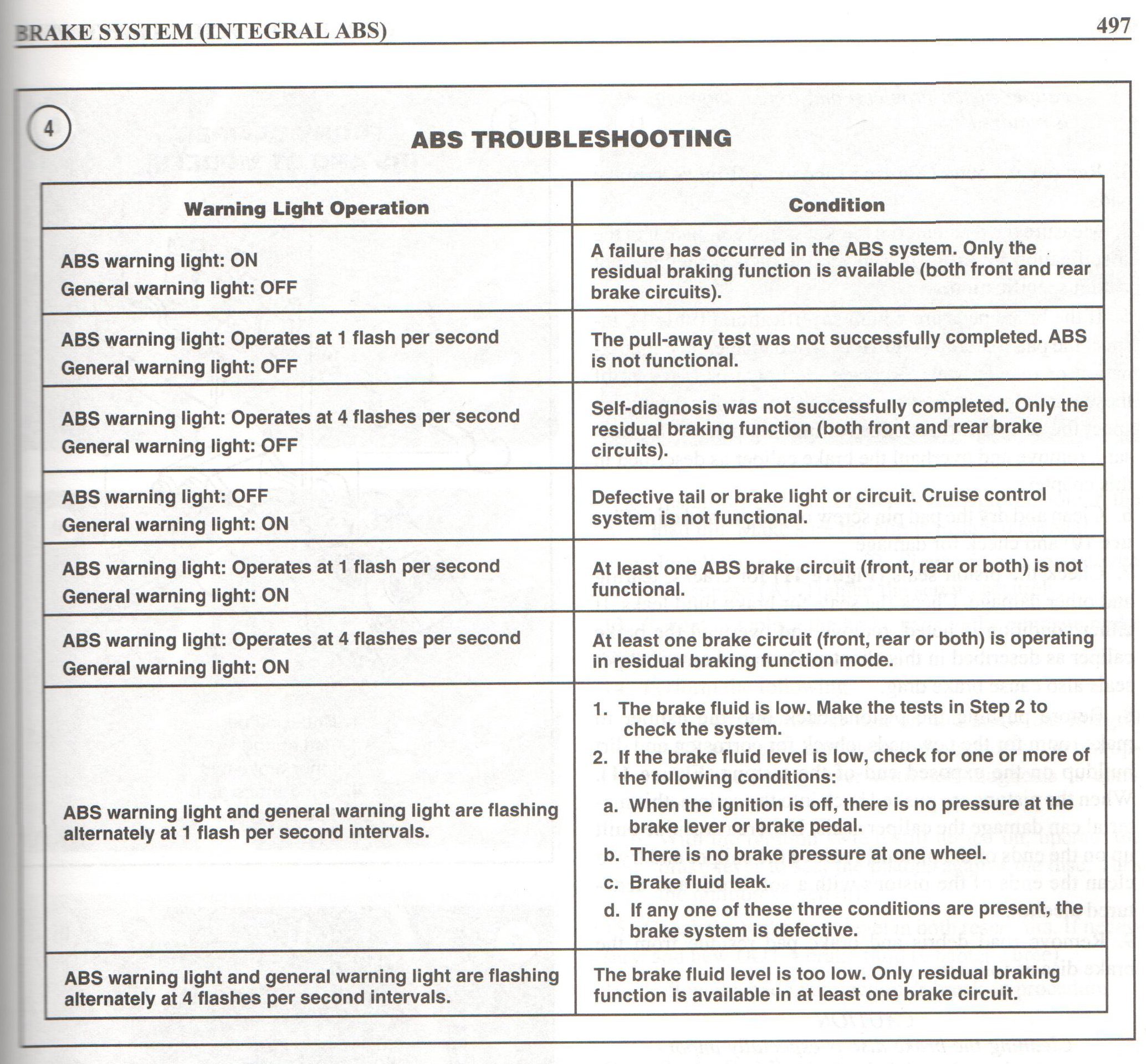

Если написано BMW то вот ошибки ( тут от уровня тормозухи могут лампочки моргать :pardon: )

Обычно косяки вылезают после того, как куда то влез. Вот и я отключил датчик АБС и прокатился. После этого и начали перемаргиваться. Но для успокоения своей души полезу посмотрю обязательно. Колодки задние практически закончились, поэтому может и уровень ушел. А бачка всегоидва? или есть еще скрытые какие нибудь?

Ну тогда, собственно читай, ABS II, там всё написано :smile: ( зачем автора пересказывать) , да бачок один, круглый? :smile:
