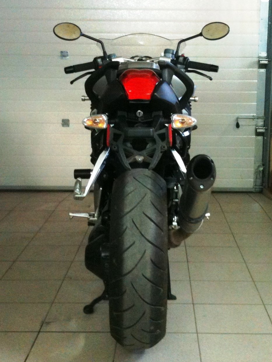

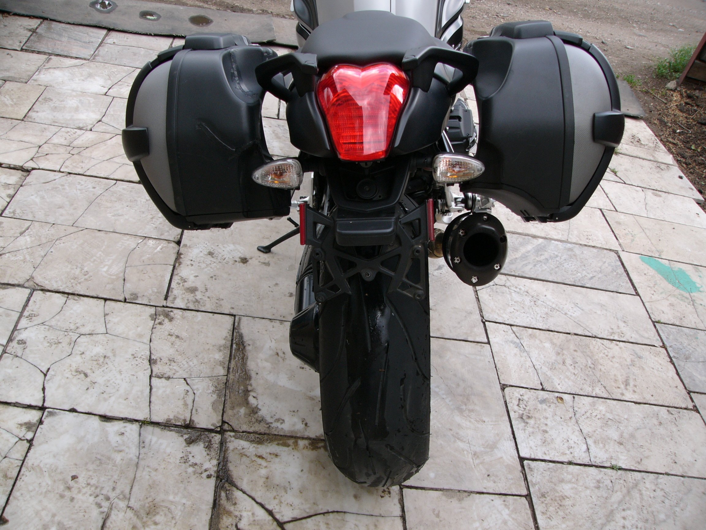

в поворот значительно хуже ложится
на фото по порядку, 190, 200 и 300
если хочешь большие катки, покупай чеппер:bye:

Ну 200 просто ?????? выглядит !!!! Конечно не так как 300 ?????? но тож супер!! За наглядность особый респект!!!! а про управляемость в поворотах с этим будем мирится я думаю не так уж кретично просто несколько по особенному, я больше переживал что резина будет задевать за элементы мота!
