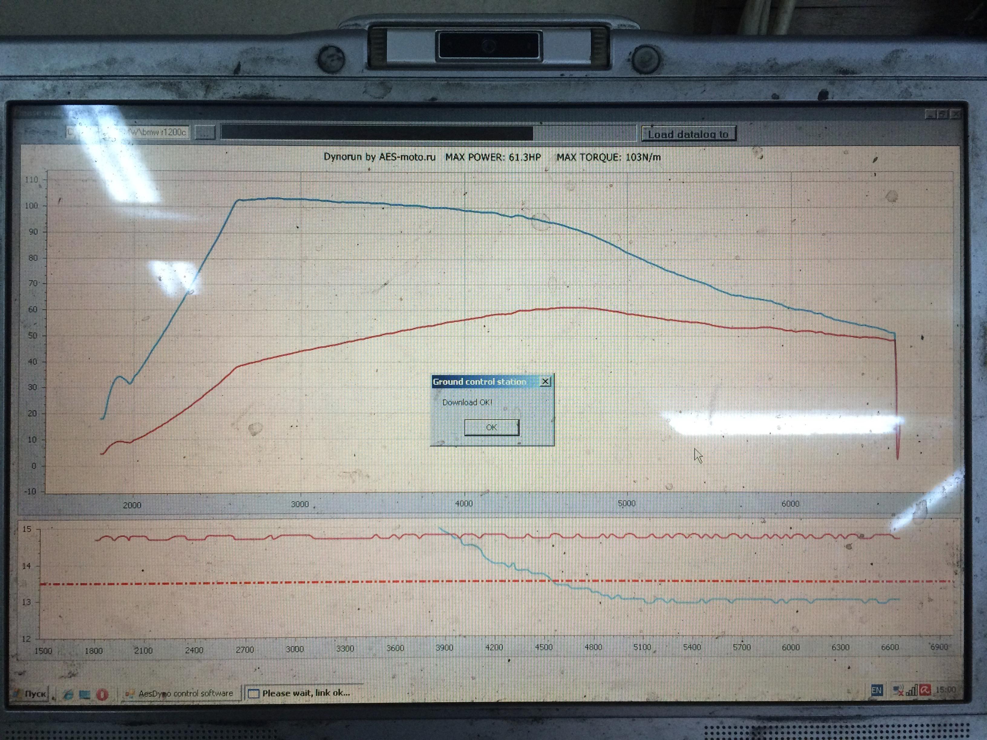

На стенде мой раритет выдал 61 л/с и 103 Nm на колесе. Четко заявленые паспортные данные. И никаких "таких" вибраций до 220 км/ч.)))

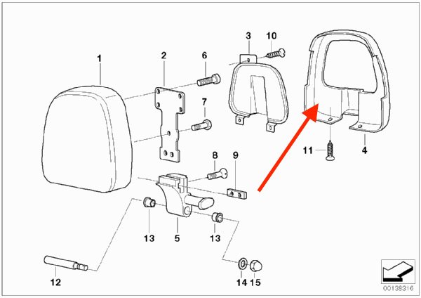

Джентельмены, куплю пластиковую крышку спинки сидушки (стрелка на картинке). Если у кого завалялась - готов обсудить условия

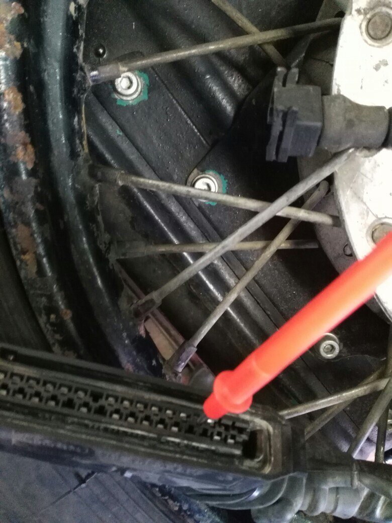

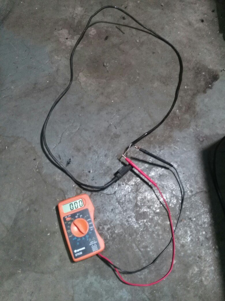

Победил АБС наконец то , заменил всё даже супорты . а неисправность была в кабеле датчика переднего колеса (короткое замыкание) сам датчик жив . Поставил новый и скинул ошибку. все ок. 2U8Y68vjaIE.jpg
