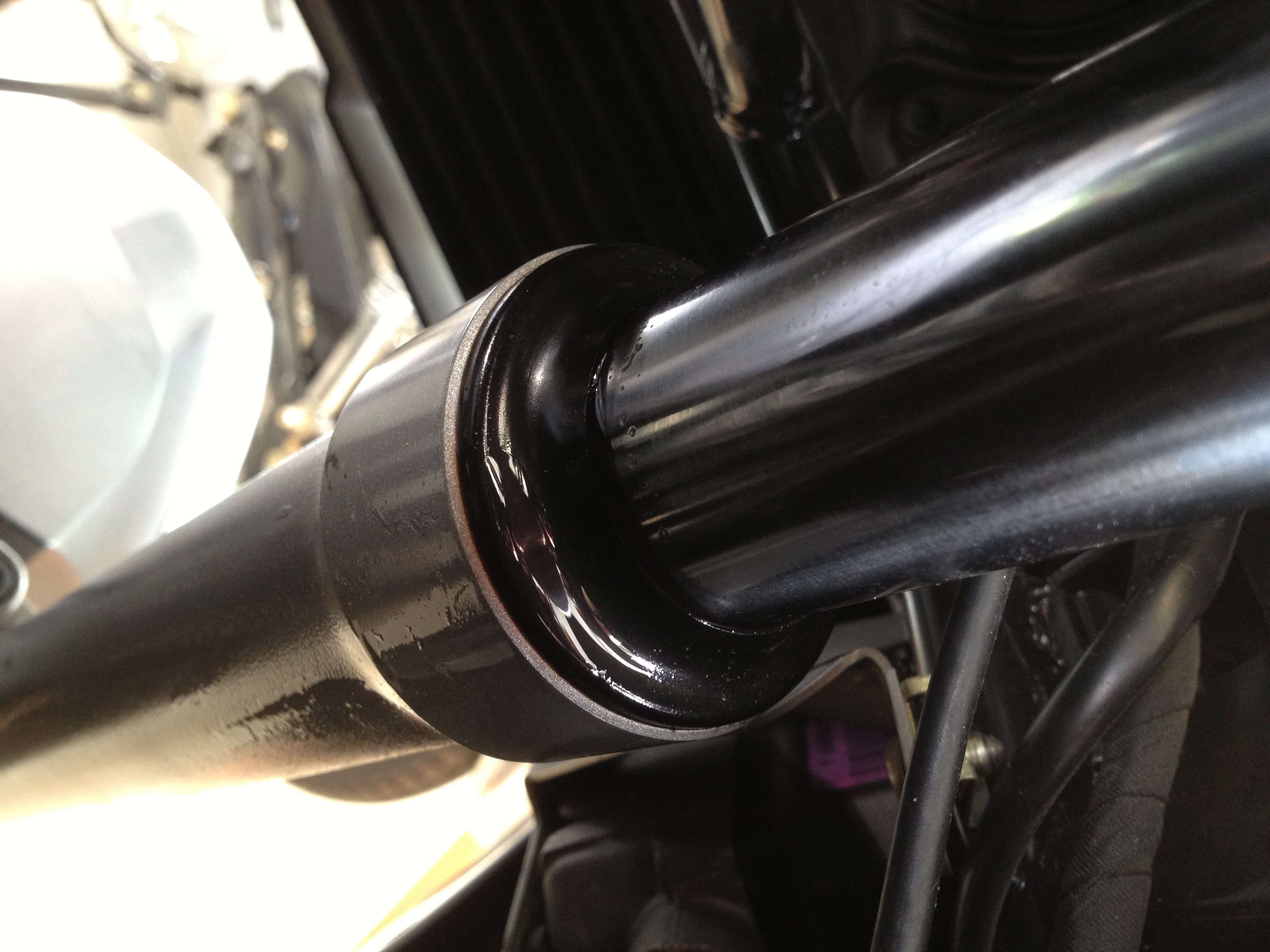

Поделитесь советом по ремонту передней вилки на RT !
TANGO
682
Иркутск
Ну собственно как то так,простоял в тепле,2 месяца не видел,а тут открыл и лужа под колесом,правая вытекла из под манжеты !!! Решил своими силами перебрать. Мож у кого инструкция иль отчетик завалялся,поделитесь господа !!!)))

Результата в смысле течи ???? Осенью когда мариновал было все ок,перед НГ тоже сухо,пока по теплым странам разъезжал видно без меня какойто дух гонял по гаражу )))) Так что причина мне неизвестна,хотя интересна очень,если б пробил то потекла бы сразу так думаю )))

Там пробивать нечему, в них нет никакого давления, это просто направляющие, и масло там только для смазки, амортизатор, он на рычаге стоит с пружиной вместе. Скорей всего это внешнее повреждение, вот и интересно, как это могло получиться.

Интересно если нет давления то как же его выдавливает,наверное не только направляющее,может там пружина стоит,вот и хотелось бы узнать )))
KEVin (freer)
Давление там есть, но очень не большое, так как после установки пера в траверсы оно немного сжимается.
Не, пружин там ни каких нет, банально трубка в трубке и масло.

Вот тогда вообще непонятно,судя по лужице вытекло грамм так не меньше 50 плюс по вилке и сейчас каждый день вытираю и все равно сочится...

Совершенно верно, там что-то вроде насоса который поднимает масло в верхнюю точку и оно стекая смазывает все детали.

Доброго времени суток, господа, подскажите, не въезжаю- перья нужно сжать, выпустить воздух и закрутить болт?
И еще, чем промыть вилку?

Все там есть - перед вставлянием пера в нижнюю трубу, отвинтить винт, который на фото и далее после вставки закрутить и продолжать монтаж вилки. Т.е., этот винт для стравливания воздуха во врема запихивания пера в нижнюю трубу. Во оно как, Михалыч :) промыть бензинчиком.

Перо вставлять полностью?? Именно это я пытаюсь понять. Получается там воздуха не будет?
Бензином, думаю не стоит промывать... Промою соляркой.
