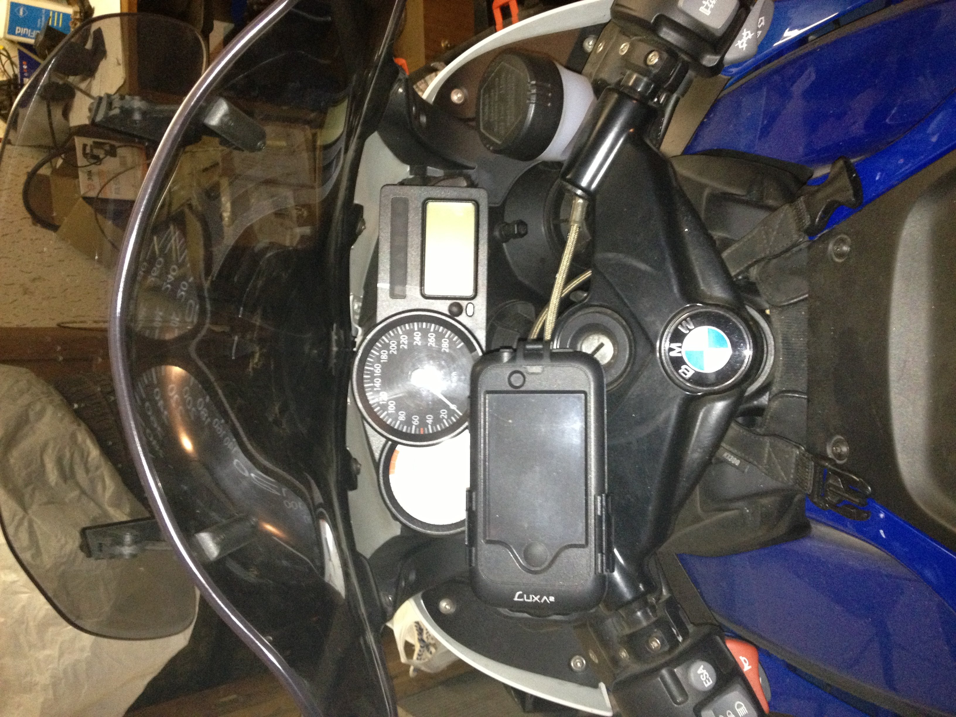

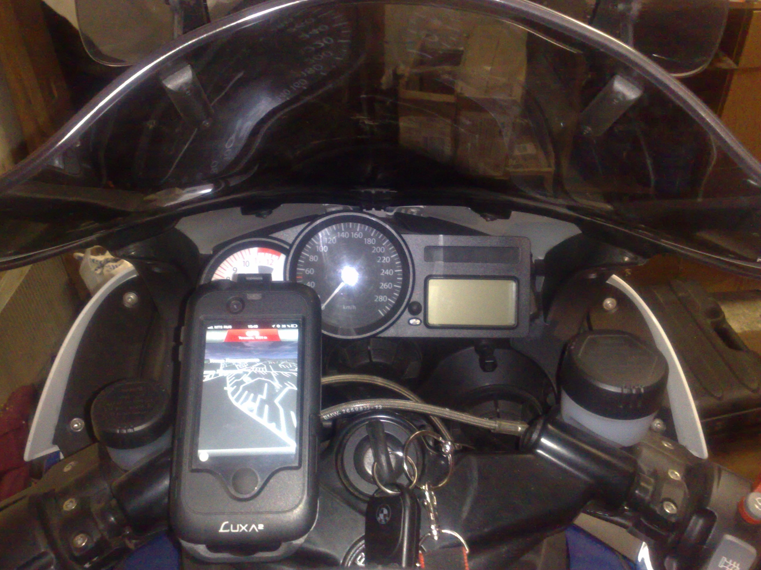

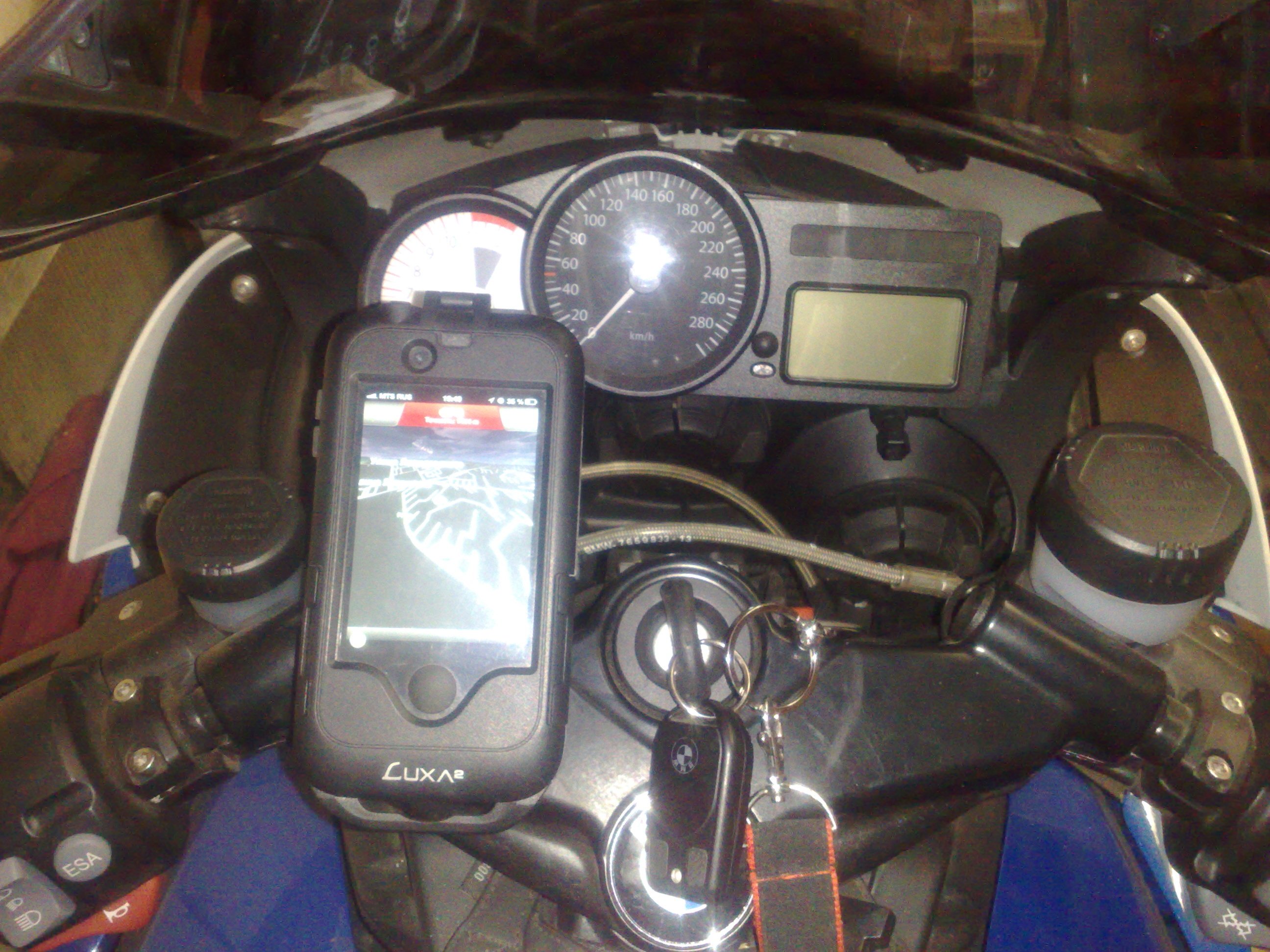

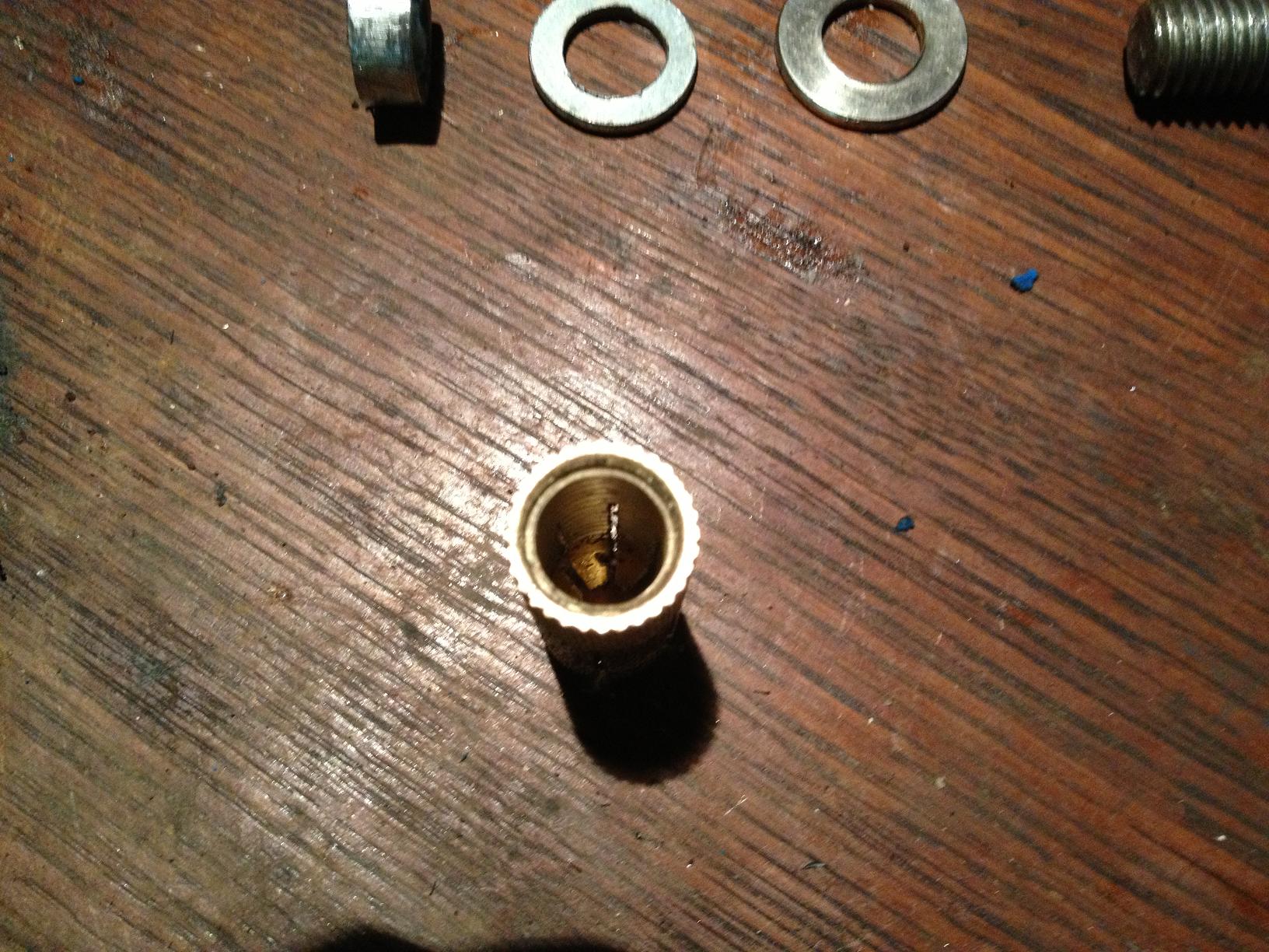

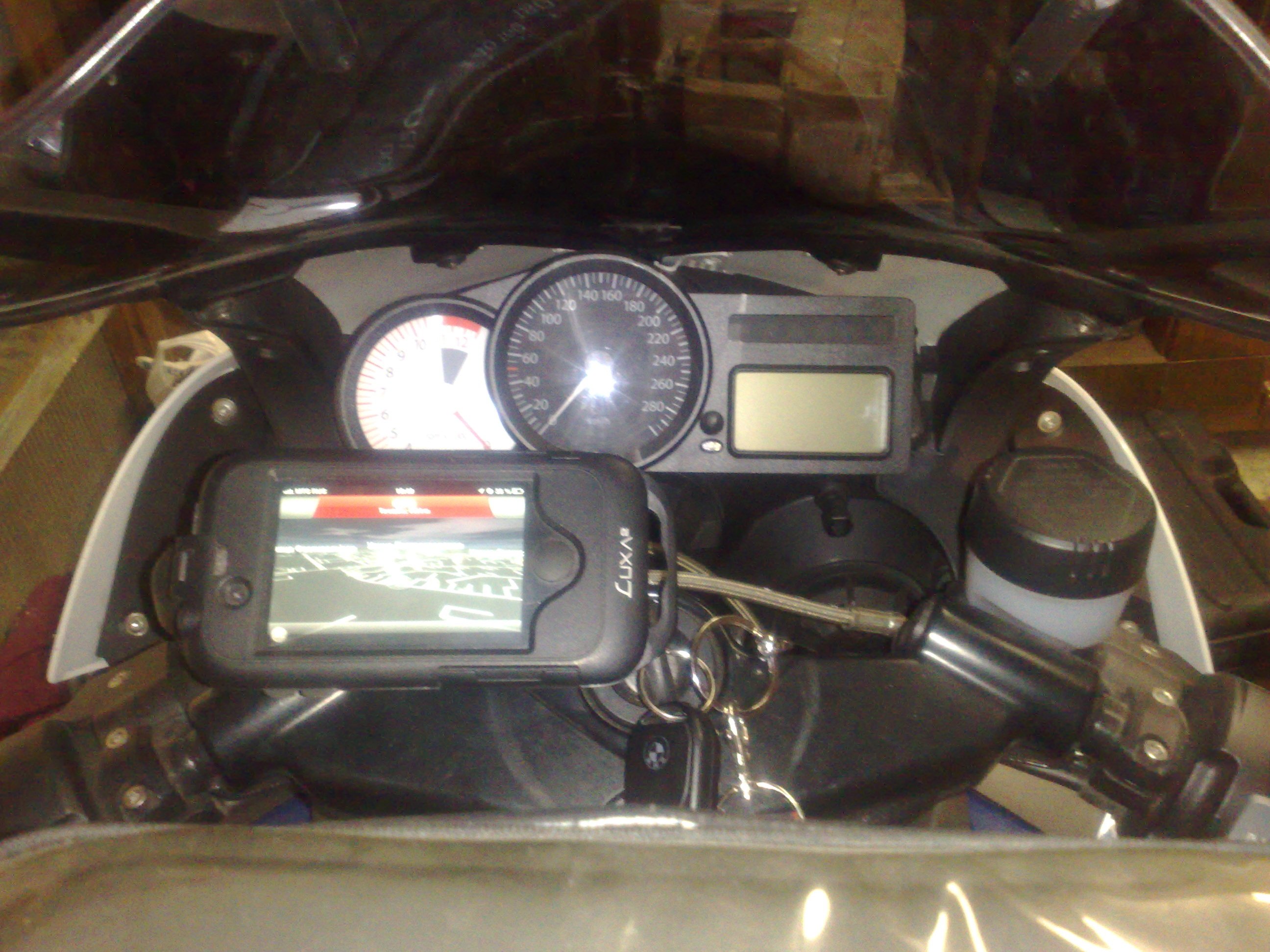

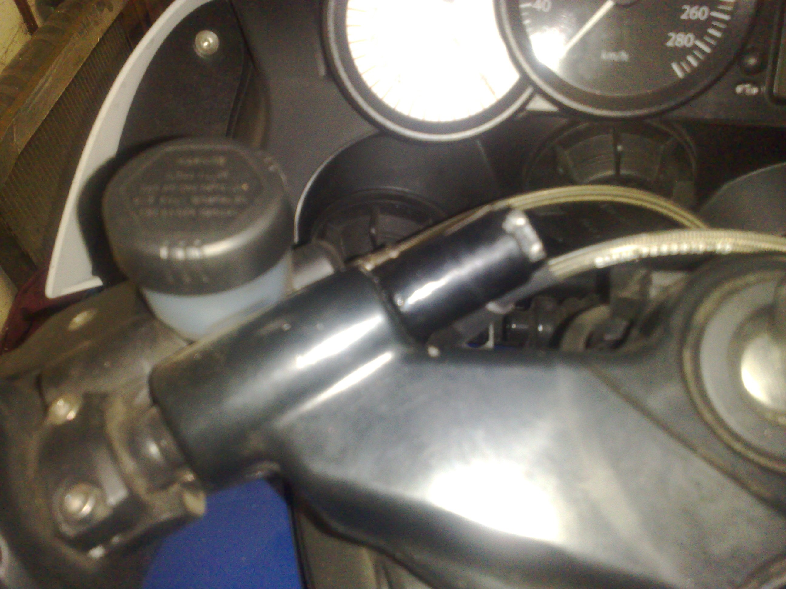

Задача, примостряцить Iphone 4S на К1200S в водонепроницаемом корпусе Luxa2.
http://www.luxa2.com/product_showroom.aspx?s=53 вот в током.
Т.К корпус куплен ещё раньше, так что будем крепить именно его, хотя можно было поставить от INTERPHONE вот такой http://www.dllota.ru/show_gallery.php?pid=2270&img_id=4274

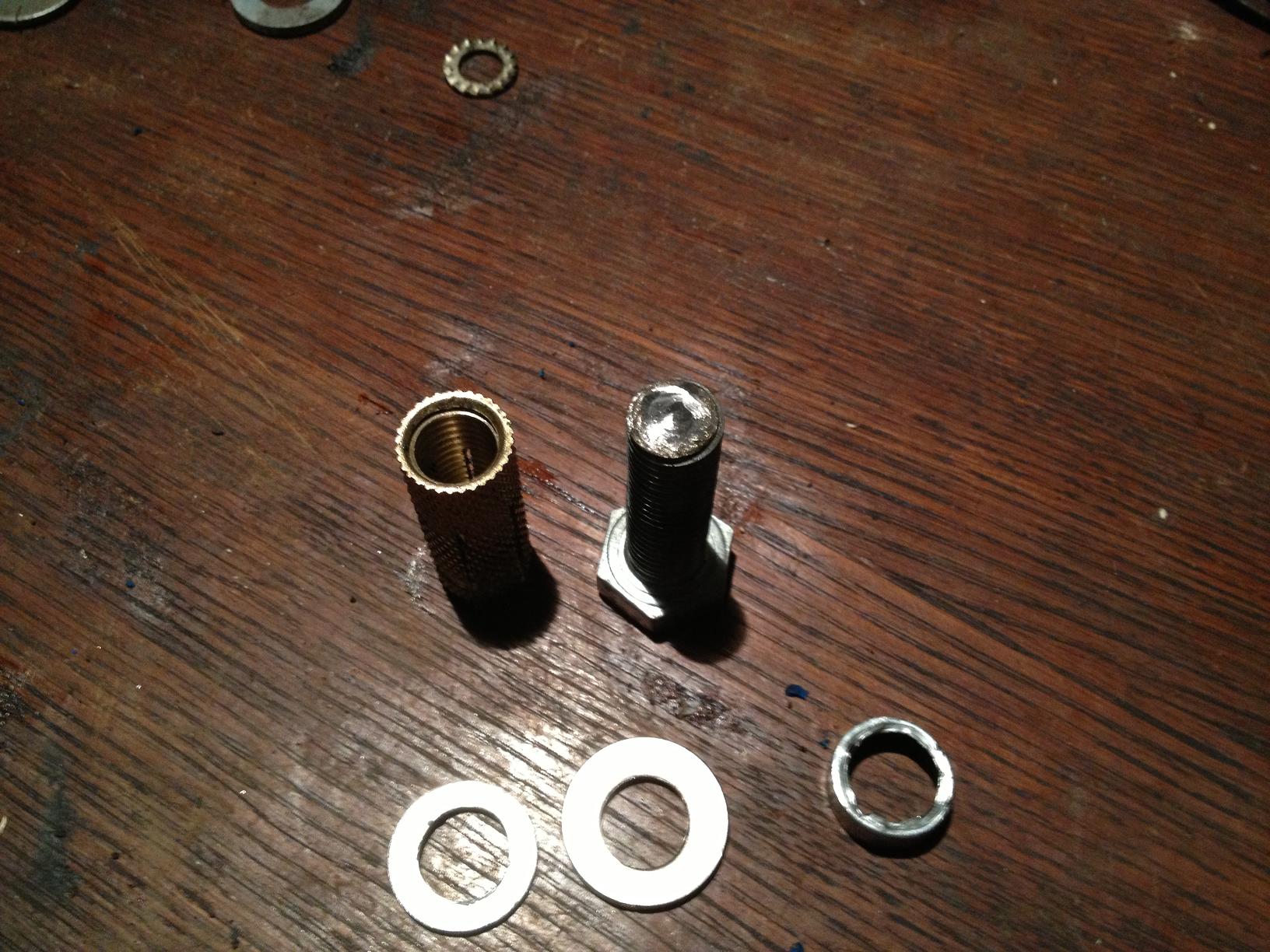

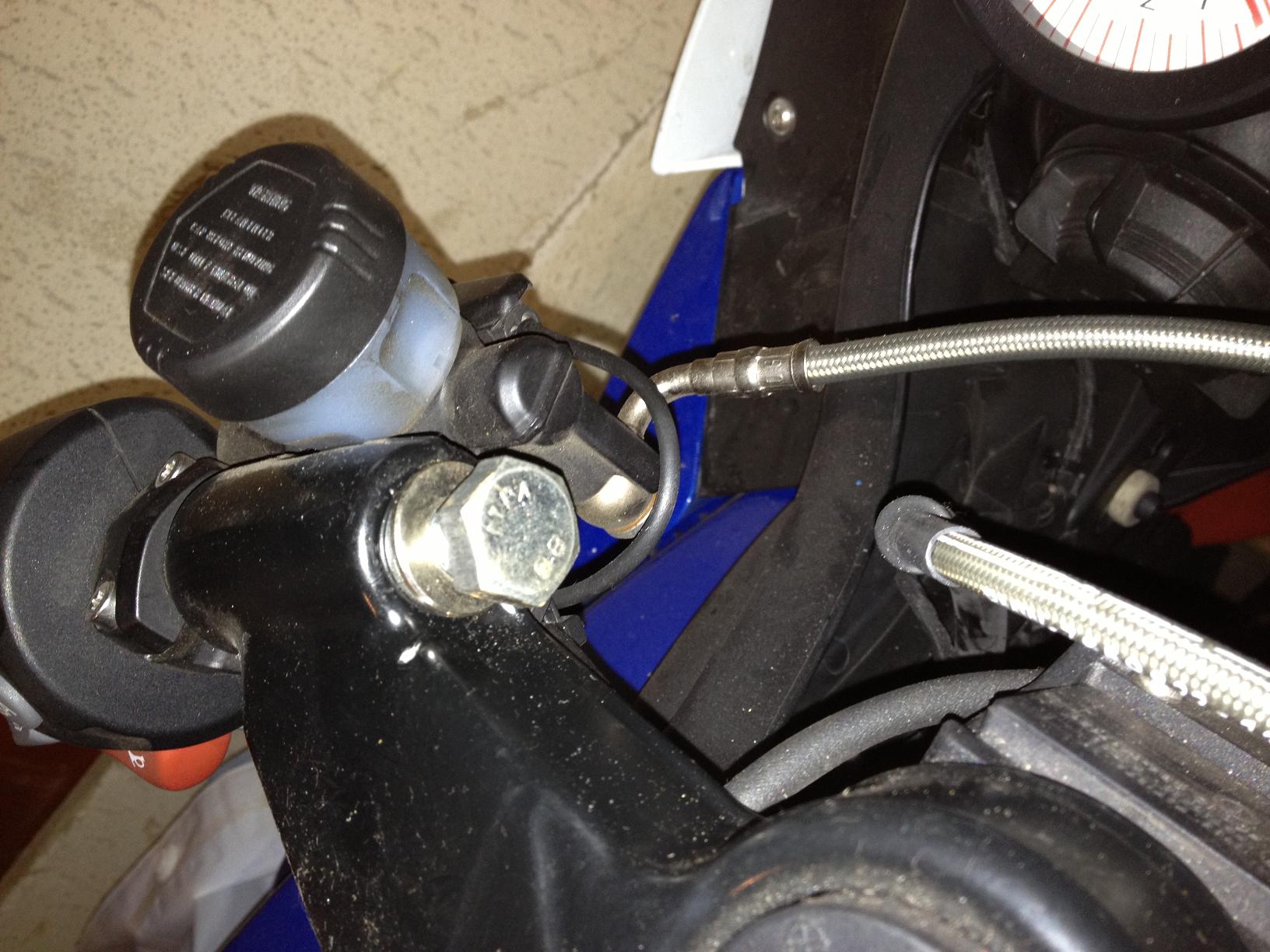

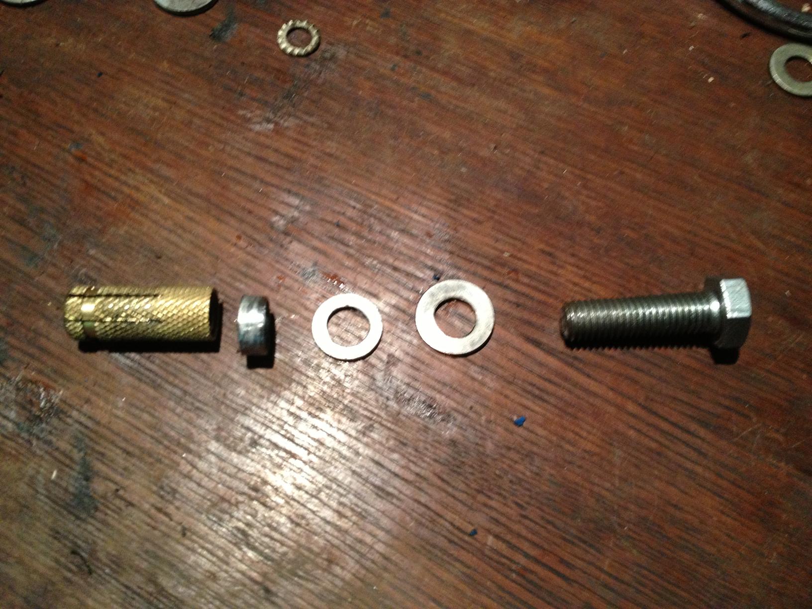

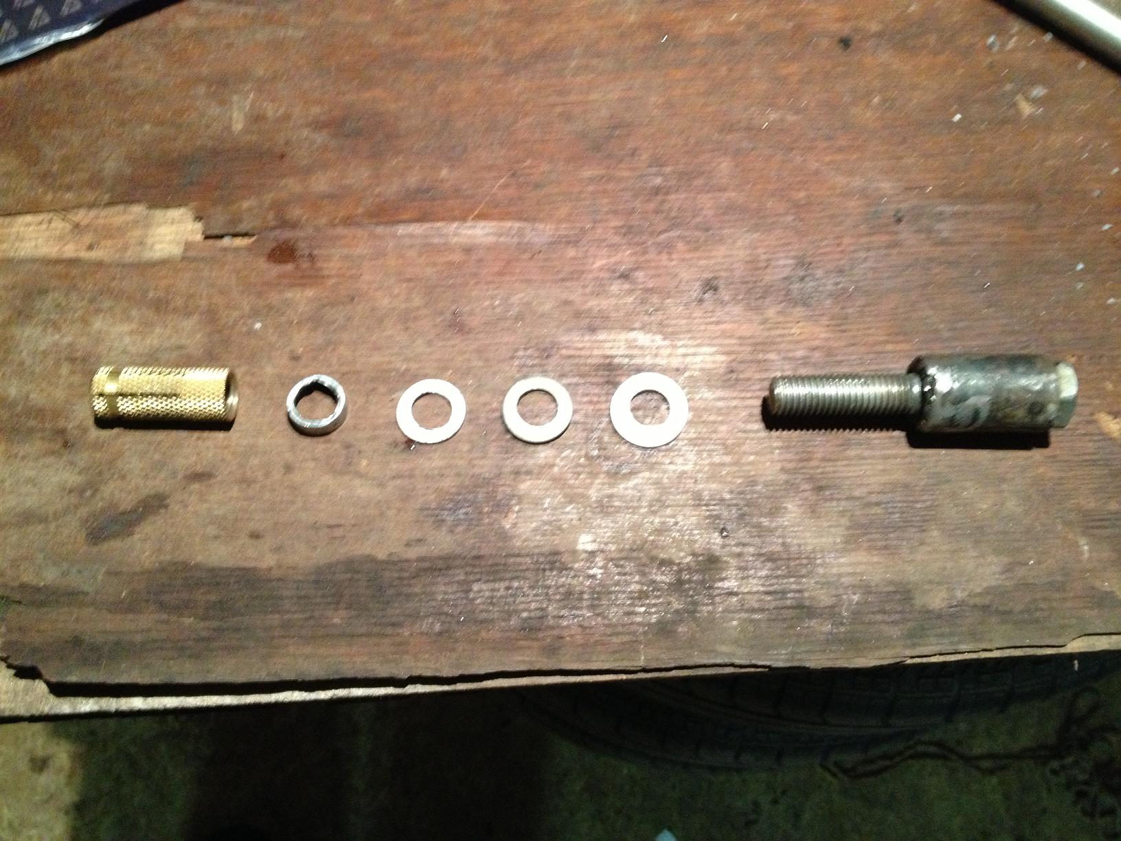

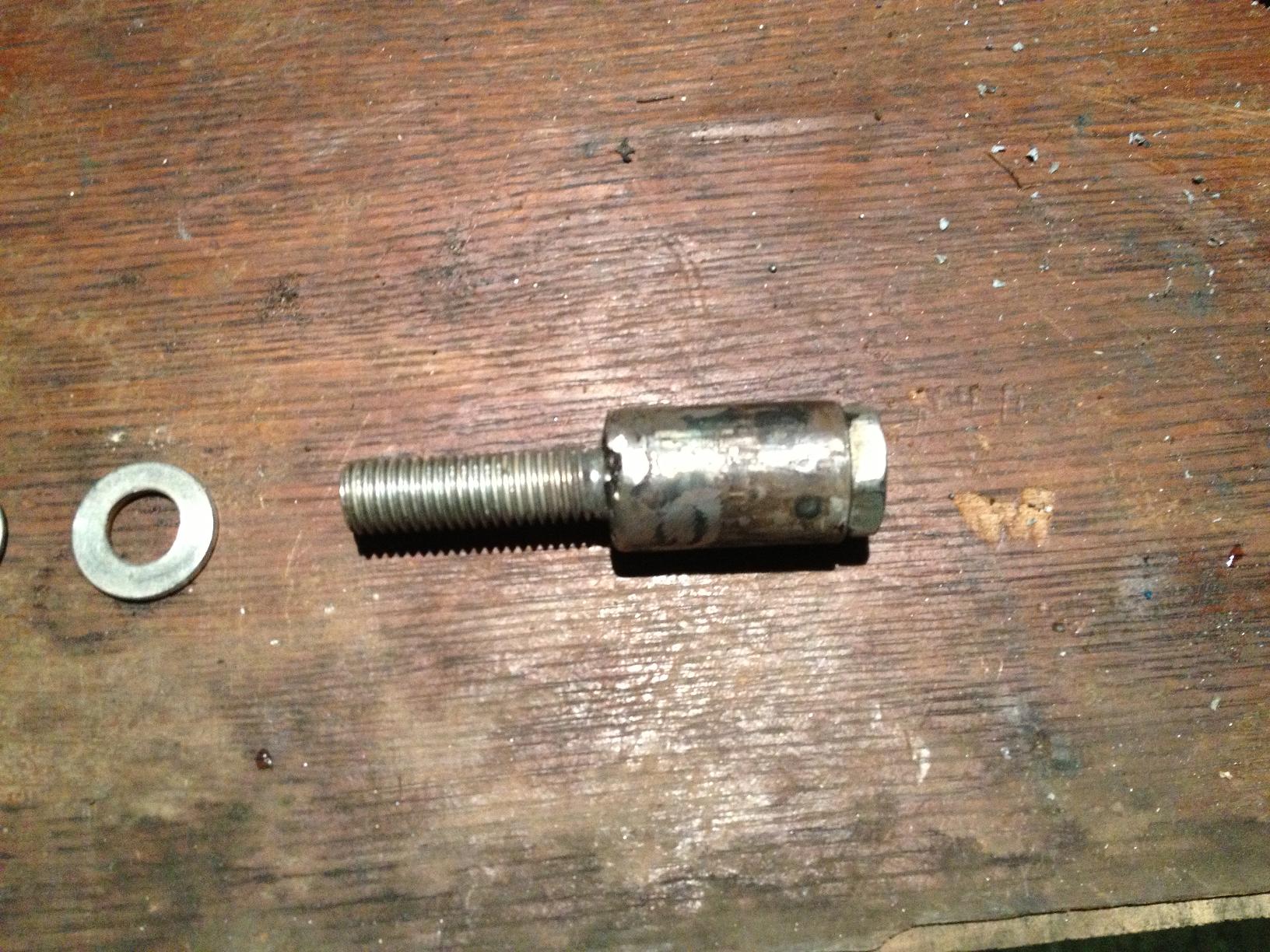

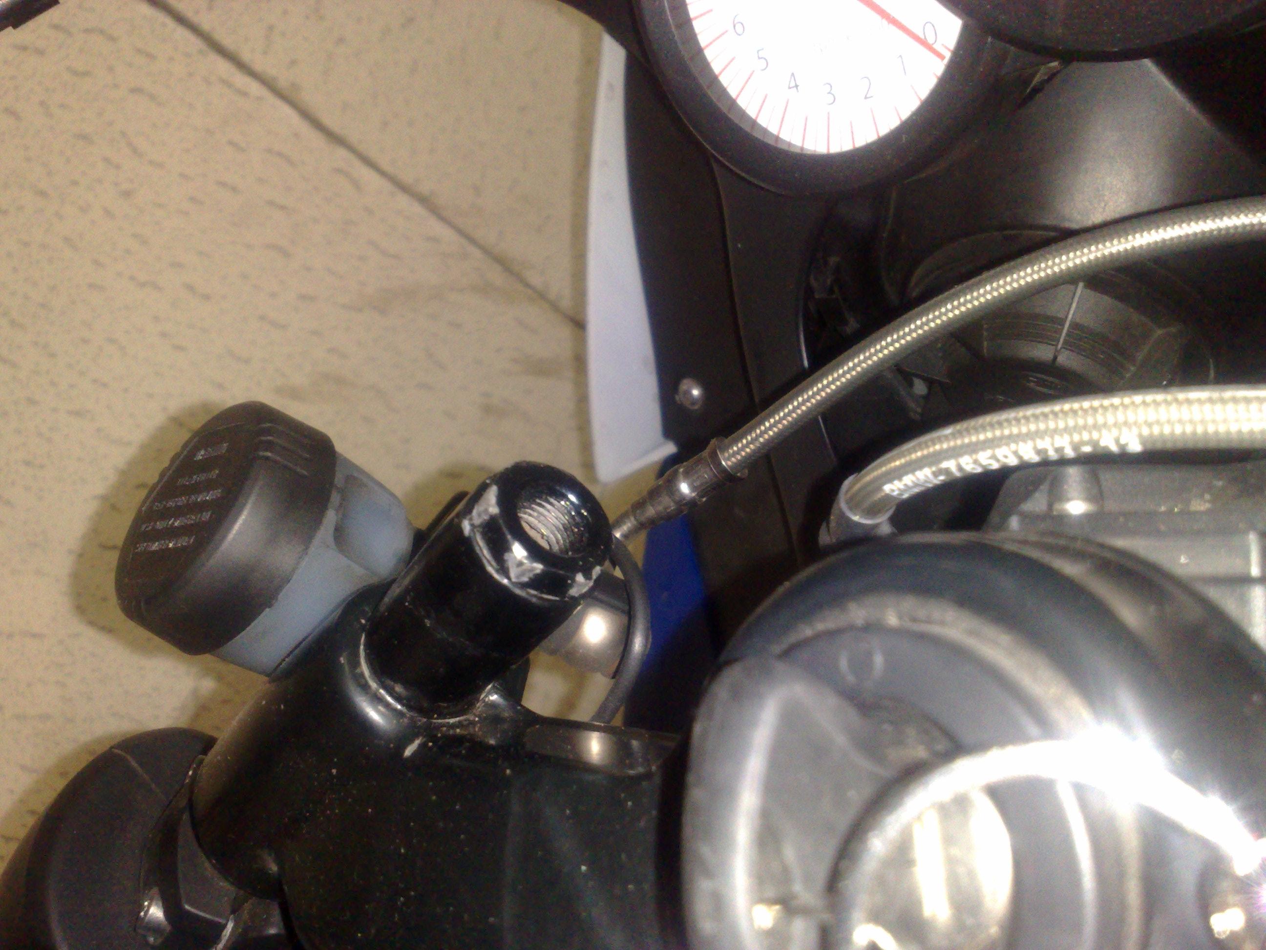

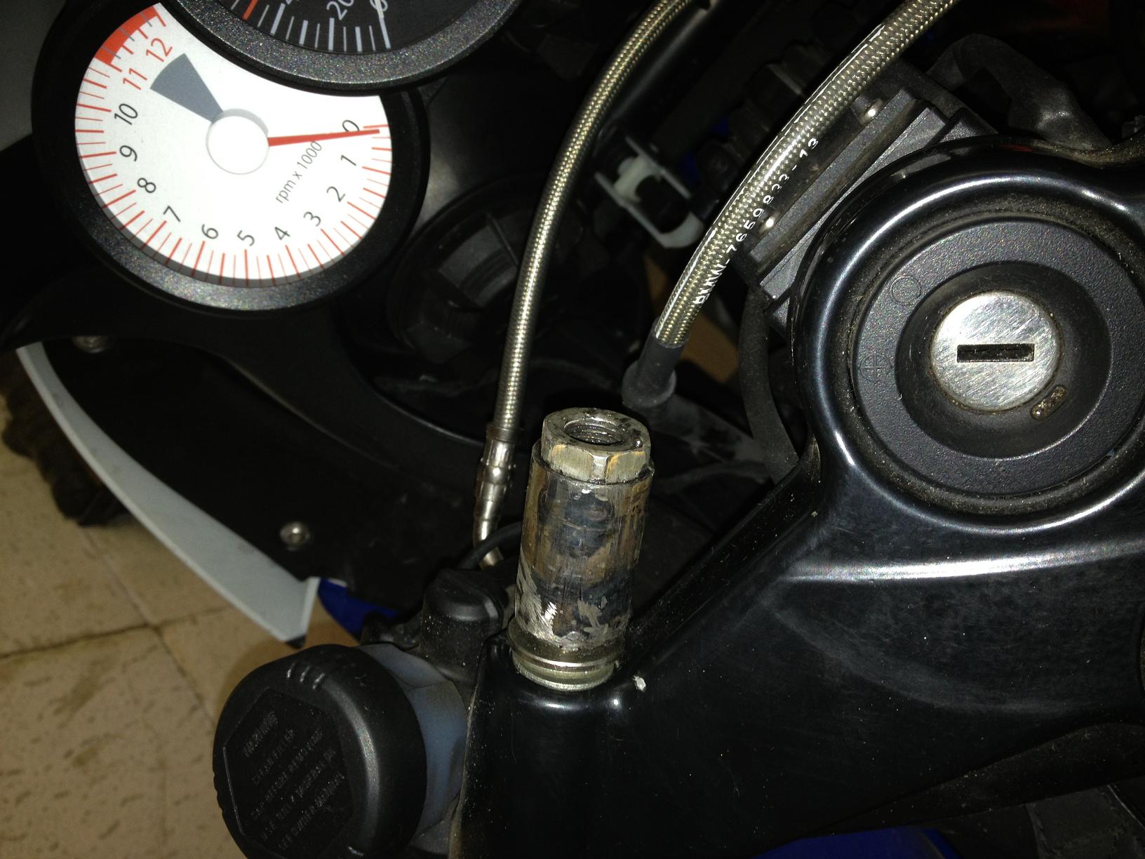

тут крепление через шарик немного удобней. Много чего передумал и пришёл к такому решению. Купил в ОБИ такую деталь как на картинке под болт с резьбой на 10мм, Приварил к нему трубку и гайку чтобы закрутить в клипон.

классный колхоз,молодец,всегда приятно видеть реализованную афтарскую мысль,а не готовое решение аксессуарщиков!
