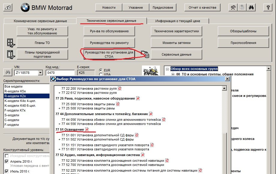

Ребята, подскажите пожалуйста, где глянуть как установлена проводка штатного доп освещения, мот был без туманок, проводку купил отдельно, в самой проводке реле нет, но есть силовой разъем, вопрос куда подключать и как правильно уложить. Может схемка есть где? в RSD не нашел...
Sleep

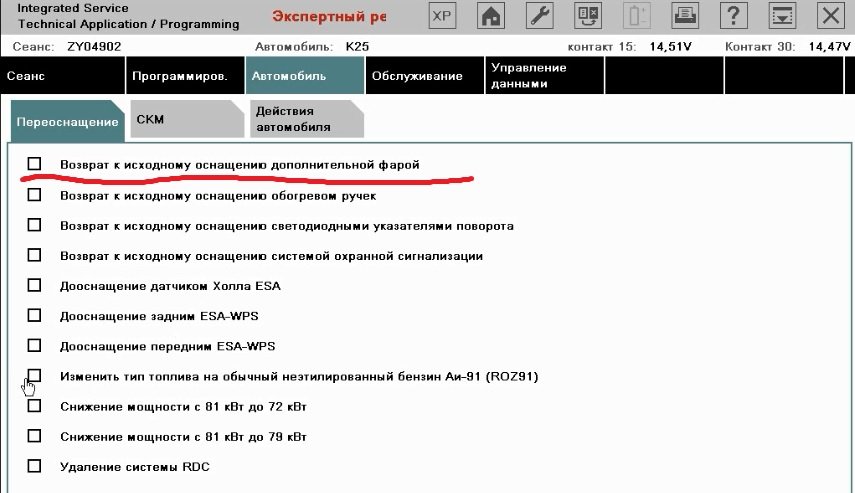

Вобщем снял бак, нашел разъем для подключения штатного света, все подключил, теперь такой вопрос: при подключении аккума сразу (без зажигания) включается правая туманка, при включении зажигания ничего не меняется, после запуска двигла также ничего.
Теперь вопрос: знаю что нужно "прошивать" диодные туманки, а нужно ли "прошивать" галогенки? Может быть в этом проблема?

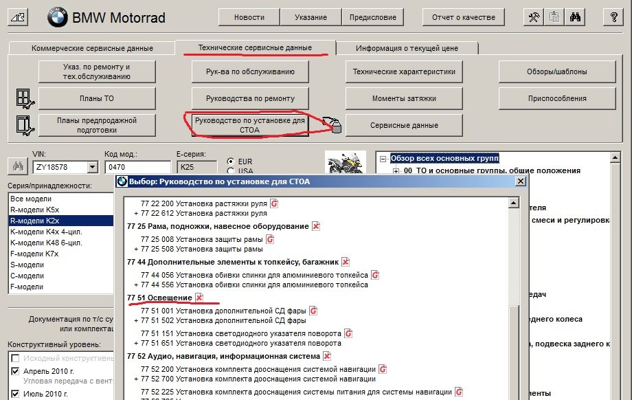

Думаю, надо прошивать противотуманки (но могу и заблуждаться, знающие люди поправят).
В RSD про дооснащение противотуманками есть информация.Читай прележно букварь, студент!;)

Спасибо за наводку! не нашел этот раздел... В принципе все сделал правильно за исключением одного шага...
Установка жгута проводов дополнительной фары
"Цоколь реле (1) справа вдоль кронштейна облицовки провести снизу в отсек блоков управления."
Вопрос по поводу цоколь реле, оно должно идти в комплекте или может уже там стоять?... Короче завтра разберу опять да гляну...
