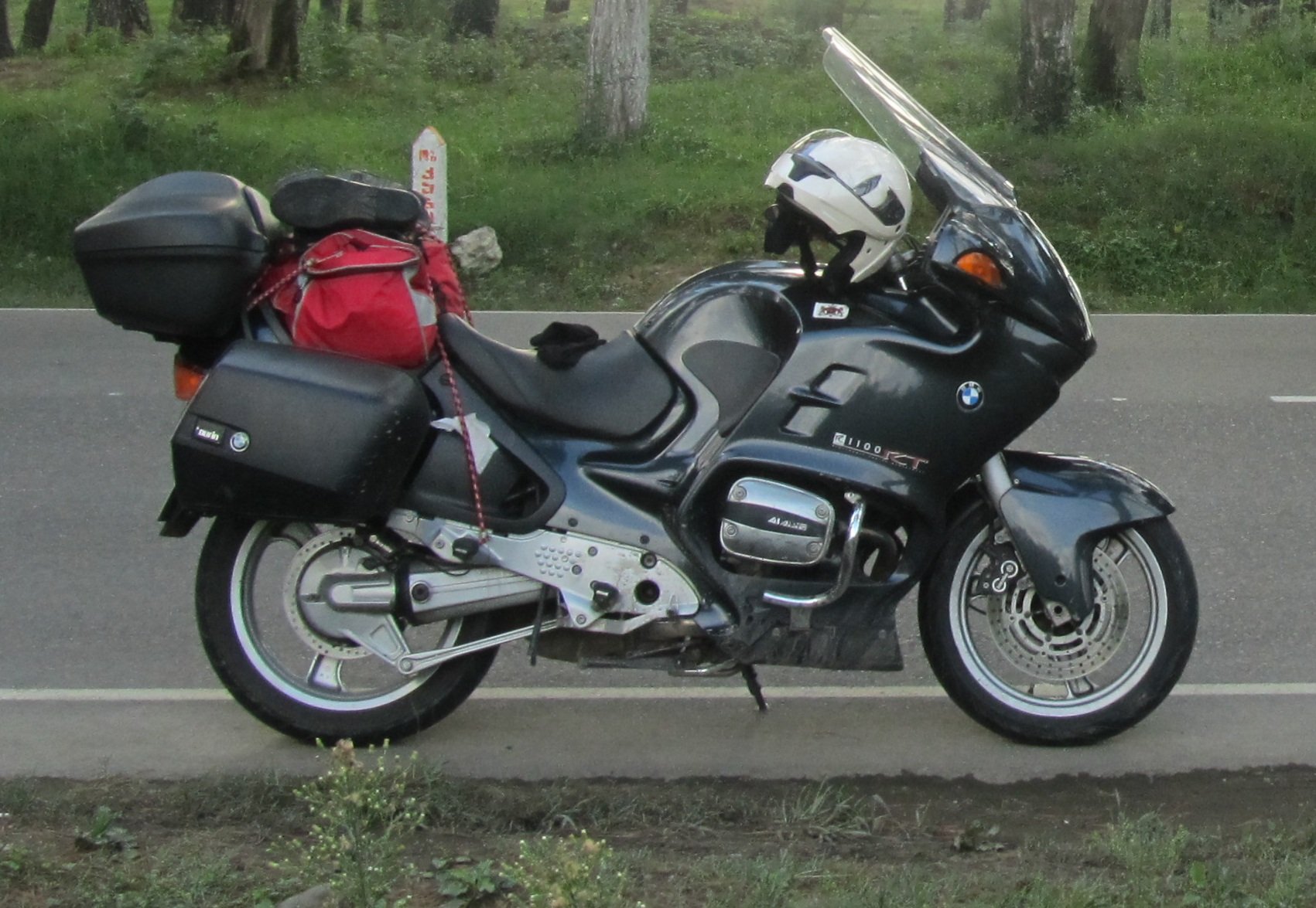

Причина глюков АБС известна?
Сколько надо, чтобы исправить?
По словам mottorrad.ru - если прокачка тормозов не помогла, то это блок АБС. прокачка не помогла.
стоимость нового блока 66500 - 80000 рублей, сравнима со стоимостью половины мотоцикла.
б.у. с американских и немецких разборов около 15-20000, но без гарантии.
блоки АБС вообще самая проблемная часть на 1100-й серии. Они не работают более, чем на трети мотоциклов.
Поэтому я собрал тормозную систему заново на армированных шлангах venhill напрямую мимо блока.
