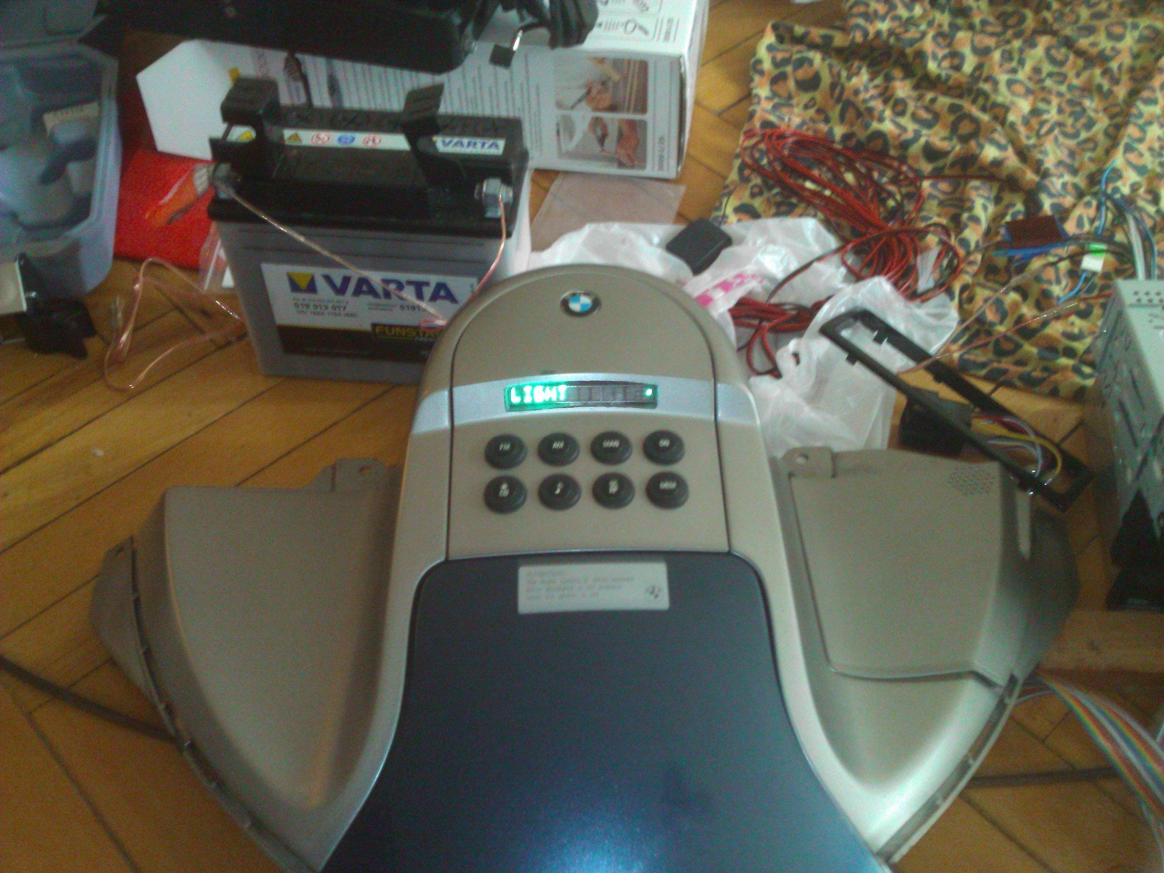

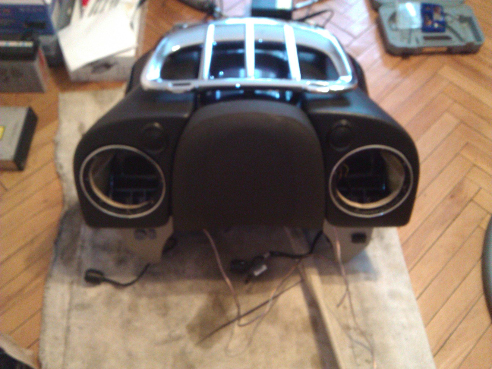

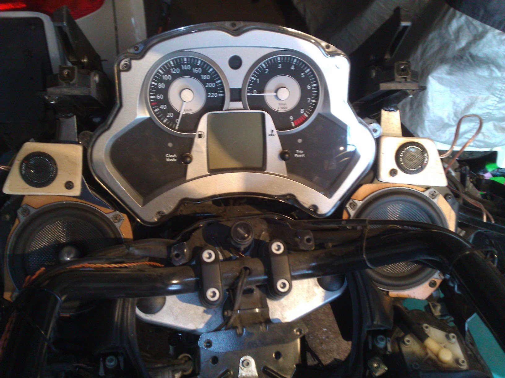

Если будешь ставить усилок, акустику менять по любому. Штатная не выдержит. Я вперед поставил фокал правда пришлось делать проставку и работать болгаркой. Я у себя магнитолу выкинул, поставил кенвуд, а дисплей выпаял, управление с пульта на руле. Для саба мне стало жалко места. Заказал подиумы под 16 акустику. Не саб конечно, но хоть что-то.
    331 KB · Просмотры: 426
    281.6 KB · Просмотры: 492
    345.1 KB · Просмотры: 542

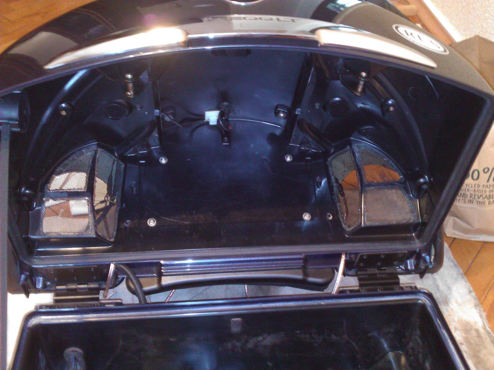

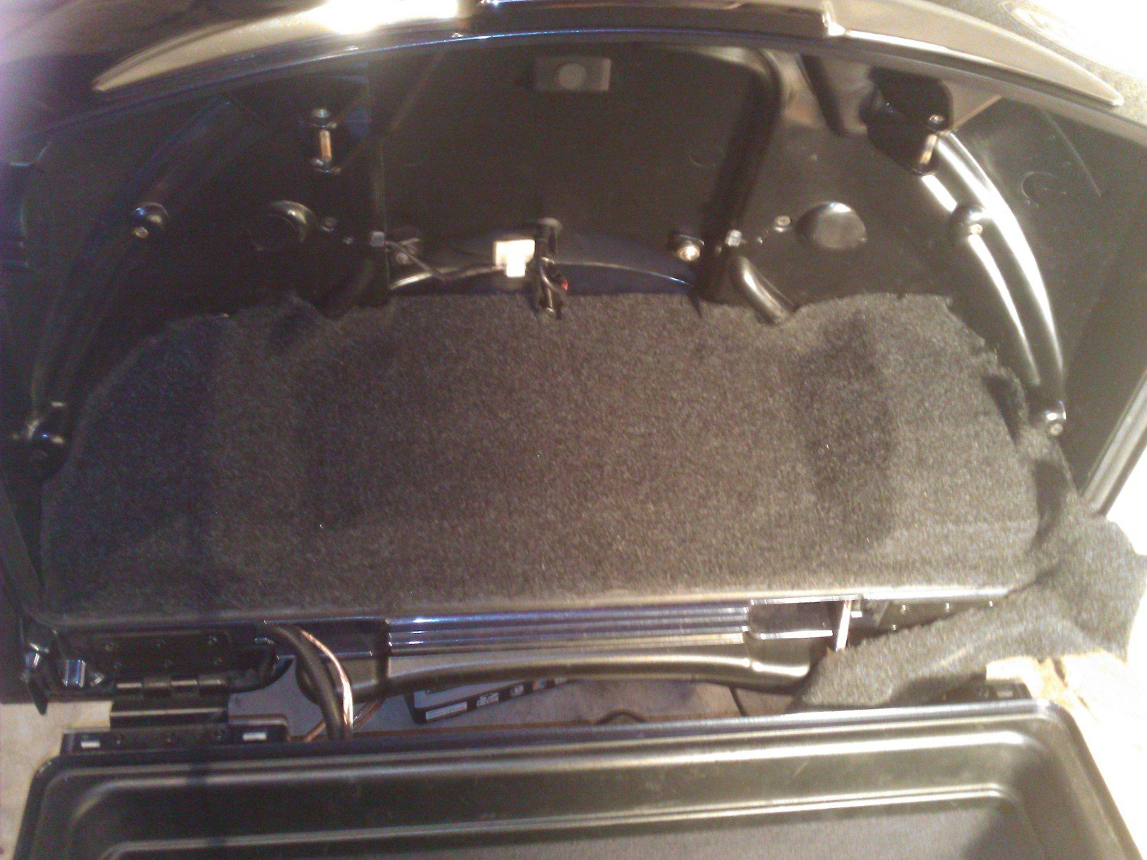

спереди стоит 13 см. vocal pollyglass вошли с большим трудом 16 см туда не впихнуть, зад morel tempo 6 16 см усилок alpine PDX. Звук конечно изменился значительно в лучшую сторону. В морел мне показалось недостает низких частот, а так звук очень приличный. Подиумы из дсп и стеклоткани, гемора с ними много если сам будешь делать.
Думаю проще поискать басовитую акустику 13 размера. На фото технологические отверстия чтобы использовать объем кофра. Неплохой сайт с тестами акустики avtozvuk.com
    365.3 KB · Просмотры: 437
    332.9 KB · Просмотры: 408
