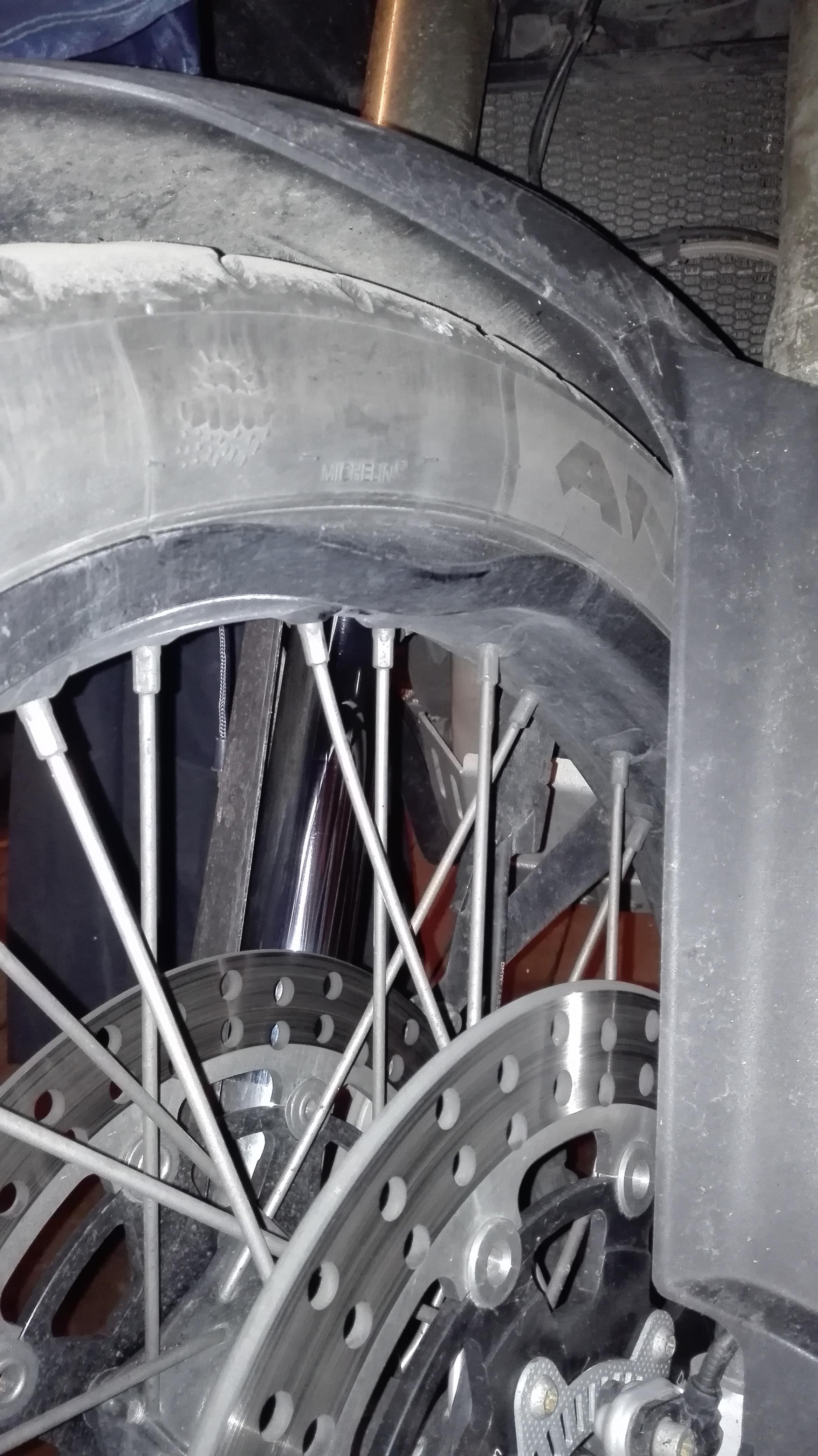

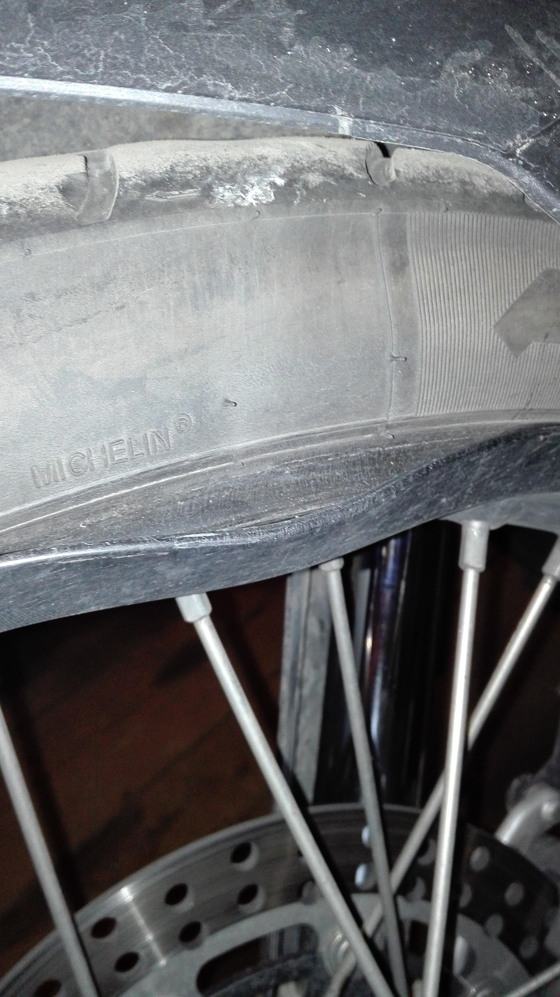

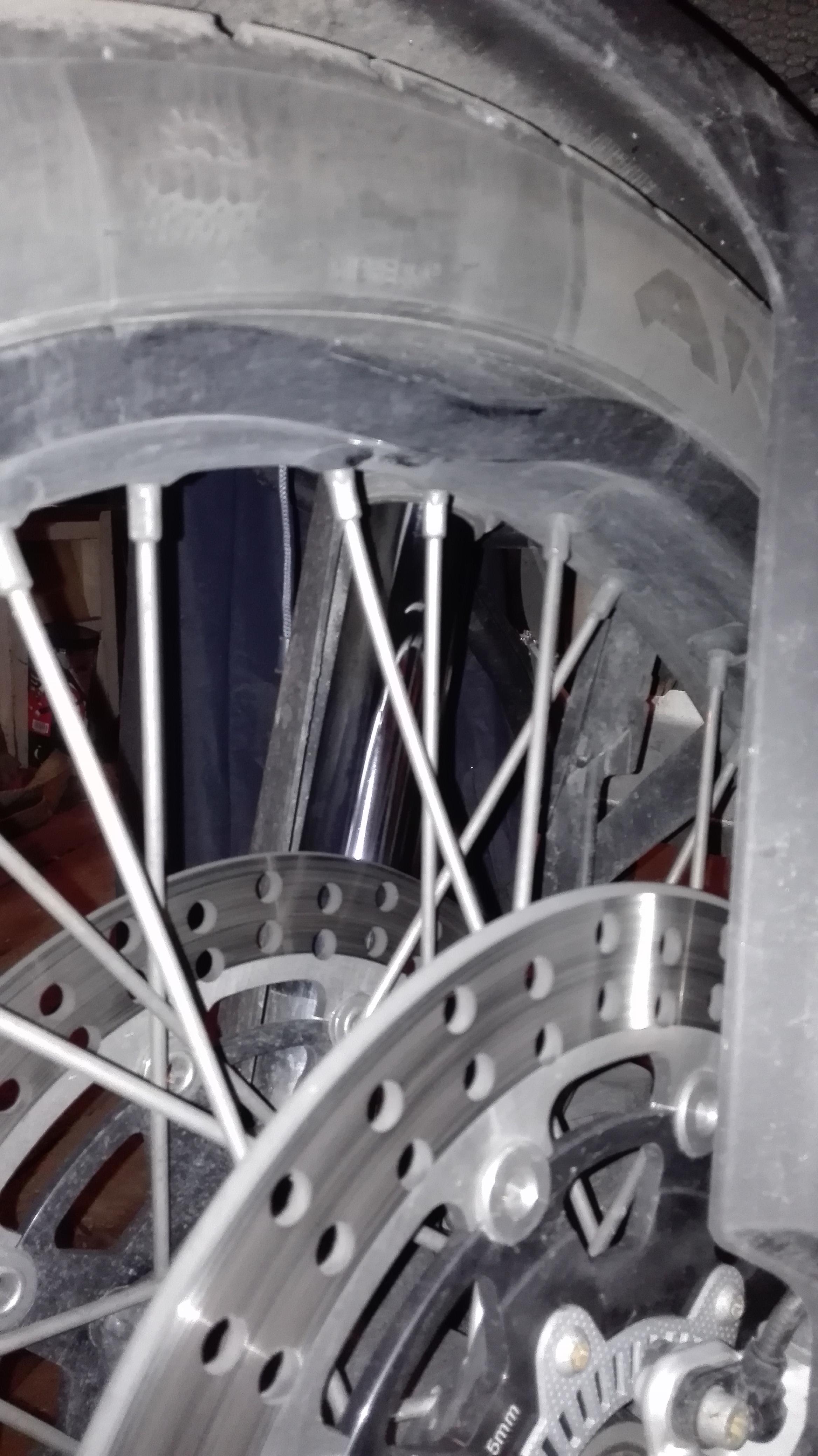

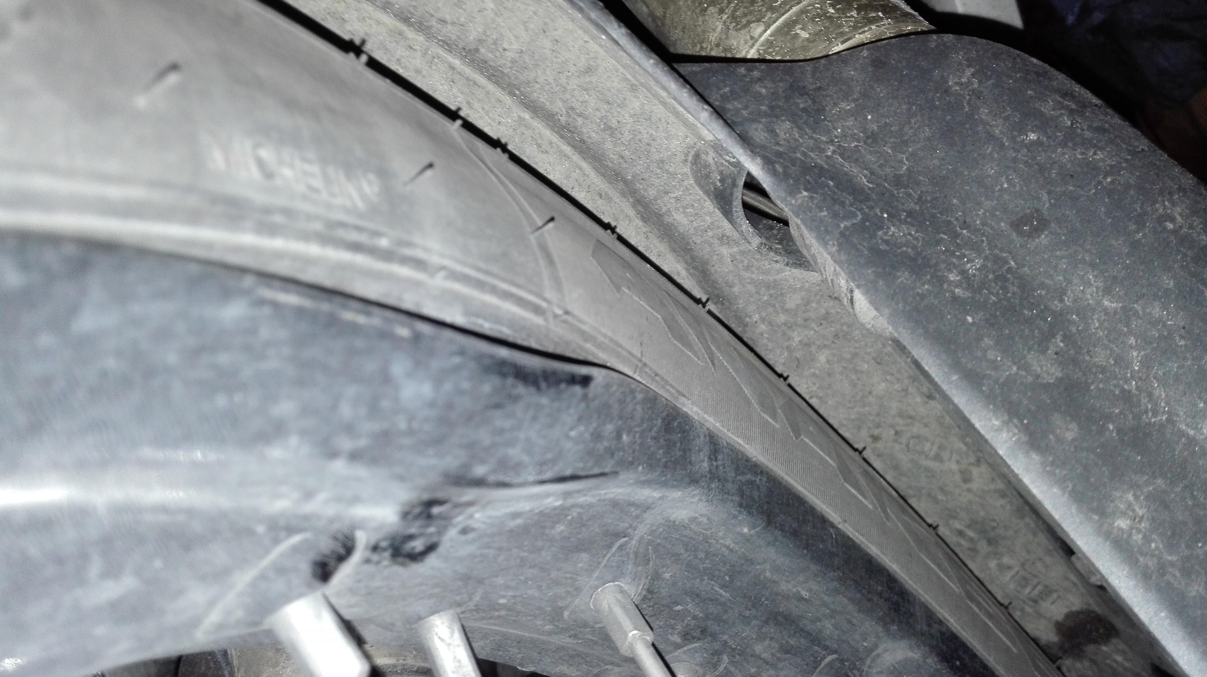

Добрый день! Подниму тему по передним ободам на 800гс. Может кто что подскажет как решить проблему?
В приоритете рассматриваю замену на Эксель. Если придется ждать доставку, то где поправить косяк и докатать сезон?
Буду очень признателен за советы.

Мне моё колесо на Sertao правили в Мастер-шин на волоколамке. Дядька, который все делал показался весьма адекватным и знающим свое дело.

При эксплуатации на грунте с зубастой резиной, думаю не актуально небольшое биение. Поправить то можно, но будет ли результат?
- у меня вот примерно такие же замятины на переднем и на заднем ободах с правой (а может и с левой стороны, я и не помню точно =) ) езжу так уже года с 2011 кажется. На скорость не влияет, спицы протягивал в прошлом году, в заднем - в месте удара одна лопнула. Заказал, вместе с ниппелем, пока ехала - ездил без нее. =) Приехала закрутил обратно, протянул и ок норм.
На Волоколамке хорошо то, что они правят обода. Но проблема в том, что у них нет динамометрического ключа для спиц и они протягивают "на глазок", обычно недотягивая. Из-за этого приходится намного чаще делать подтяжку спиц.
Dada Vova с Мотогона диски не правит, к сожалению, но спицует и протягивает спицы более квалифицированно. Заодно, может и спицы поменять, и обода у него можно купить хорошие.
