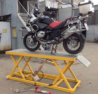

Если Вы внимательно посмотрите вторую ссылку, то там есть группа маленьких открывающихся фото. В них есть фото мотов в пластике. А на сайте производителя есть указание на возможность подъема мотоциклов любых марок, и в пластике в том числе.........
И в отношении высоты подъема ( ответ для Жесть) : высота подъема данного подъемника самая максимальная из всех существующих подкатных для личных гаражей !

Подкатных да, а столы могут поднимать выше. Тут вопрос для чего? Если просто минимально обслуживание то да, можно и таким обойтись, а если серьезный ремонт то лучше стол...

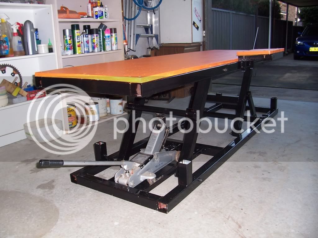

Вот что вымутил после просмотра разных Сорокиных и всякой китайщины. Хотя пару для гидравлики брал именно в Сорокин инструмент.

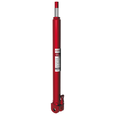

Мы стол собрали, осталось установить подъем стола. Механическую или гидравлическую. Хочется гидравлику, где купить и цена вопроса. Найти не как не могу.
Я присмотрел для подъемника цилиндр от сорокина
http://www.sorokin.ru/catalog/rihtovochnoe_oborudovanie/gidrocilindry/so_vstroennym_nasosom/
2-х штоковый цилиндр быстрей будет поднимать

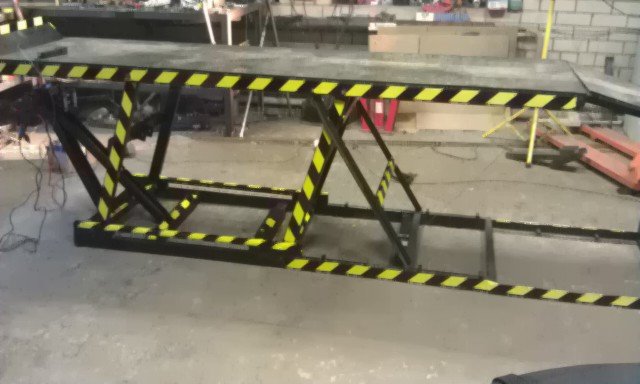

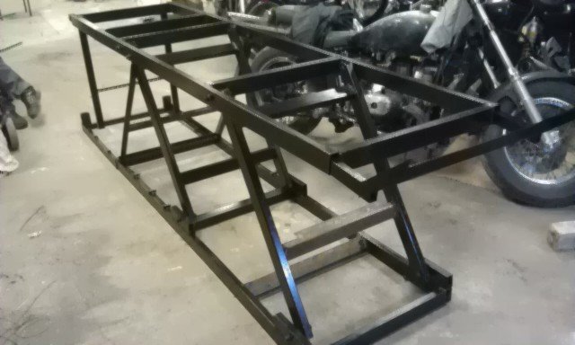

подъемник для мота!

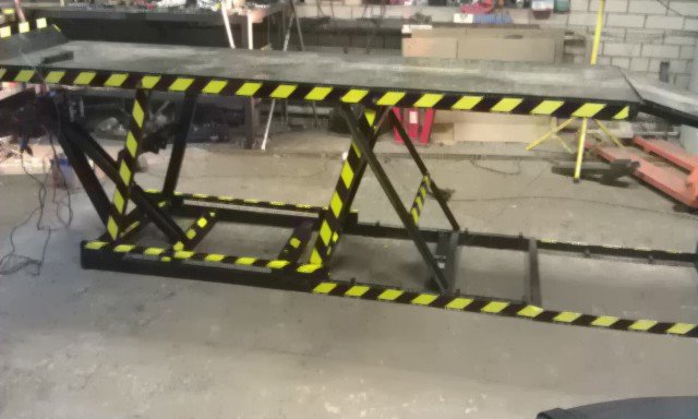

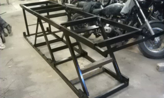

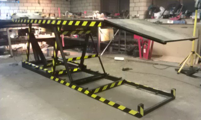

Ну вот! Собрали! Эл. гидравлика не получилась, пришлось поставить лебедку.
А есть фото в сложенном состоянии? И какую пару гидравлики ставил? Оси и втулки от чего использовались? Или точились спецом? Можно по подробнее А так же сечение профильной трубы интересует и толщина стенки...
Я просто сам щас вояю подобную конструкцию.

Прям напасть какая-то!
Я тож осенью начал варить подъемник из квадрата 50х50, наверно, 2 мм стенки.
Продолжу в следующем месяце работу, поскольку сегодня куплю сварочник для работы.
Шарниры делаю из болта крепления головки цилиндра запорожца - 12мм диаметр болта. В профиль вваривать буду втулки от задней реактивной тяги (или поперечины) ВАЗ 2101, ее размер ширина 53 или 54 мм (точно не помню) наружный диаметр 20 внутренний 12. Самое главное не надо бежать к токарю. Стоят втулки 15 руб за штуку.
Я тоже хочу из квадратной трубы 50х50х2,5, но пока не понятно что использовать в качестве осей втулок, думал о петлях для гаражных ворот, но у них люфт заметный....

Судя по фотке он до конца не опускается. Сколько от пола получается, похоже 250 мм.? Не высоковато?
Вот отсюда фотку тырил
Окончательный вариант

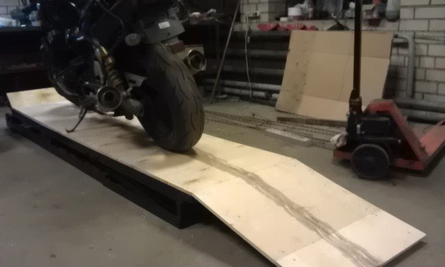

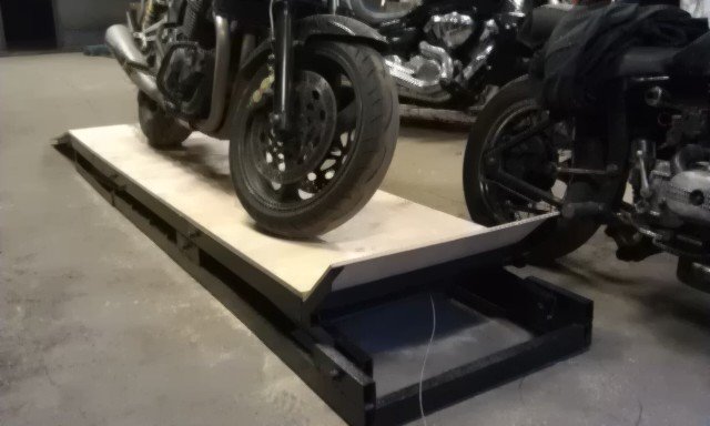

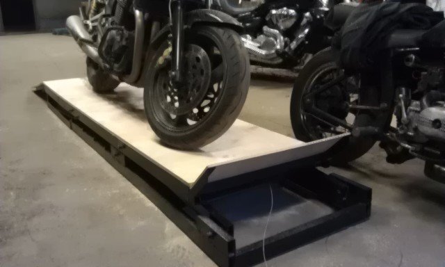

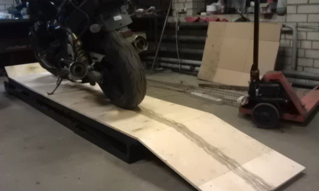

Высота будет сантиметров 15. Я думаю в моем варианте это максимум. Доставать ногами не надо, мотик закатывается легко руками, да Голда...
AlekseyRAA
Проблема всегда вызывает не закатывание (заезд), а спуск. Если вы в 15 см. уложитесь то хорошо (на фото точно не 15 см., а по делу колеса тоже нужно прицепить, а то волокать то не "удобно" будет, из 50 квадрата тяжелая выйдет) , если у вас будет еще ниже то просто блеск, а я постараюсь сделать чтобы рама на раму ложилась, надо сперва наброски сделать (проектик).
Раис, а как вы рамочным домкратом на высоту приличную планируете поднять, общедоступные и недорогие больше чем на 500 мм наверное и не поднимут, я наверное и про 500 мм. загнул.
Alex.P
Отличный подъемник! У меня тоже будет максимум 150 мм! Что использовали в качестве шарниров?
Спасибо! Купил петли для гараже 22мм сверлил отверстия и обваривал со всех сторон. Если я правильно понял.)
---------- Сообщение добавлено в 23:12 ---------- Предыдущее сообщение размещено в 23:10 ----------
У нас подъем получился 180мм. один человек спокойно закатывает.
Да и еще подъем около 900мм получается.
