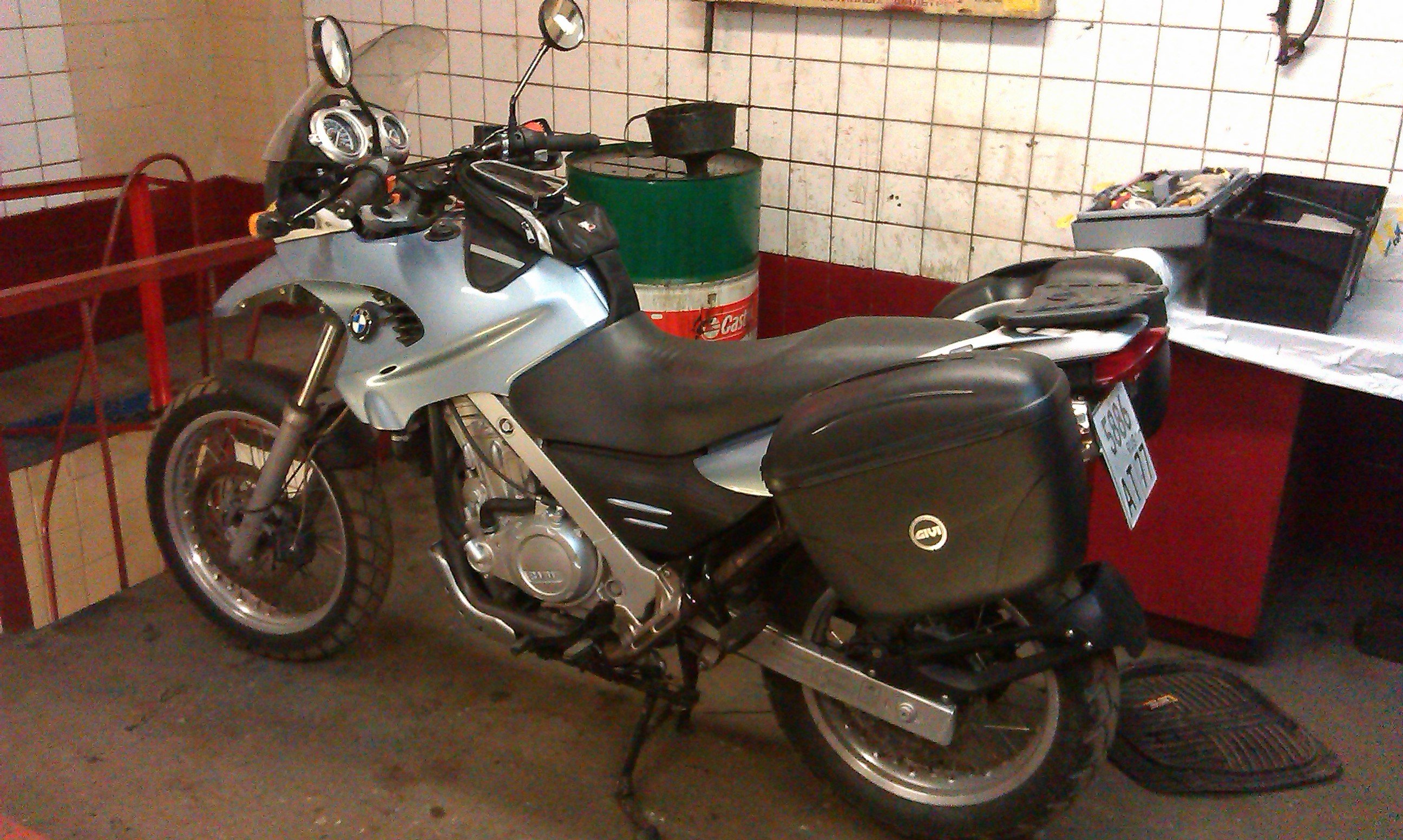

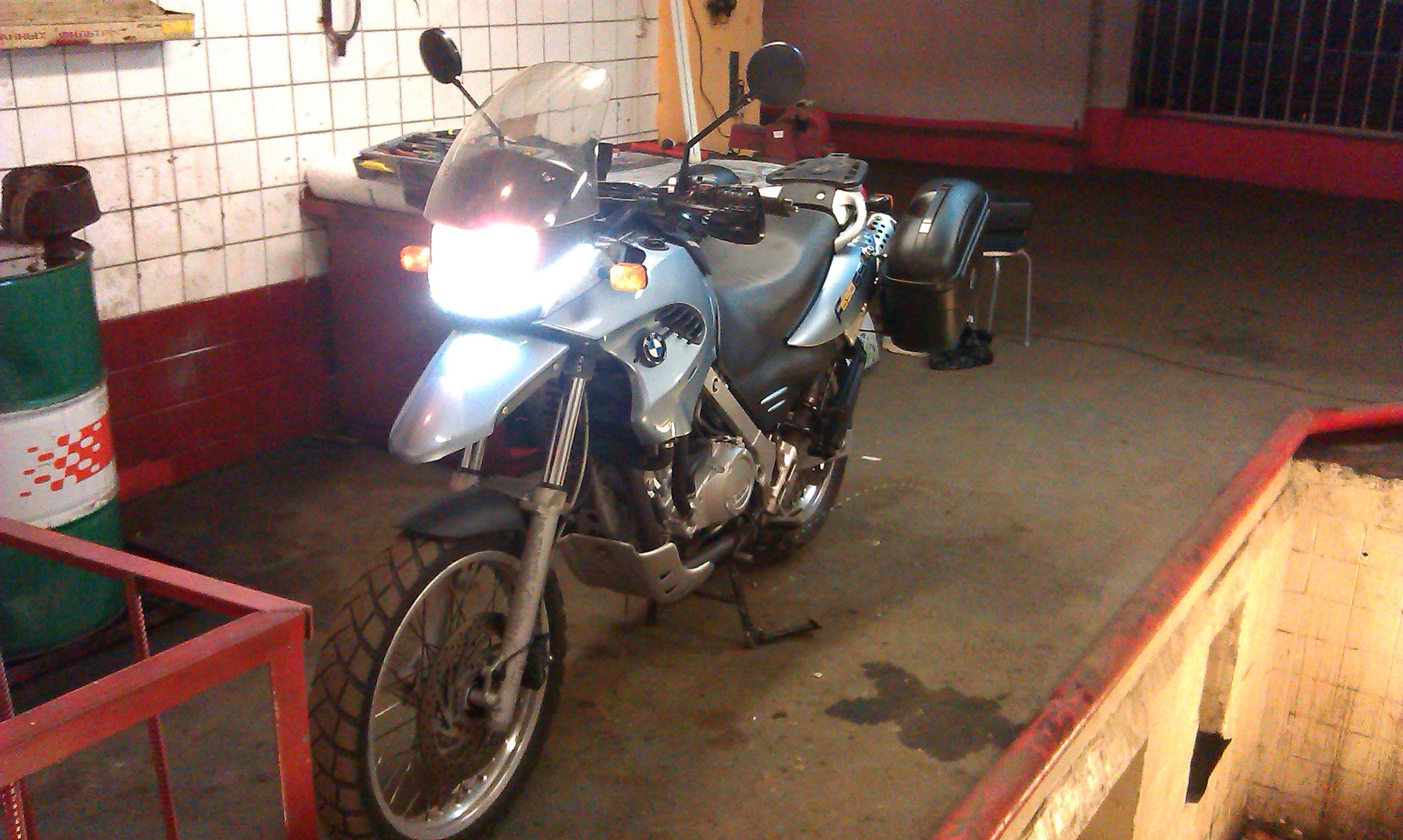

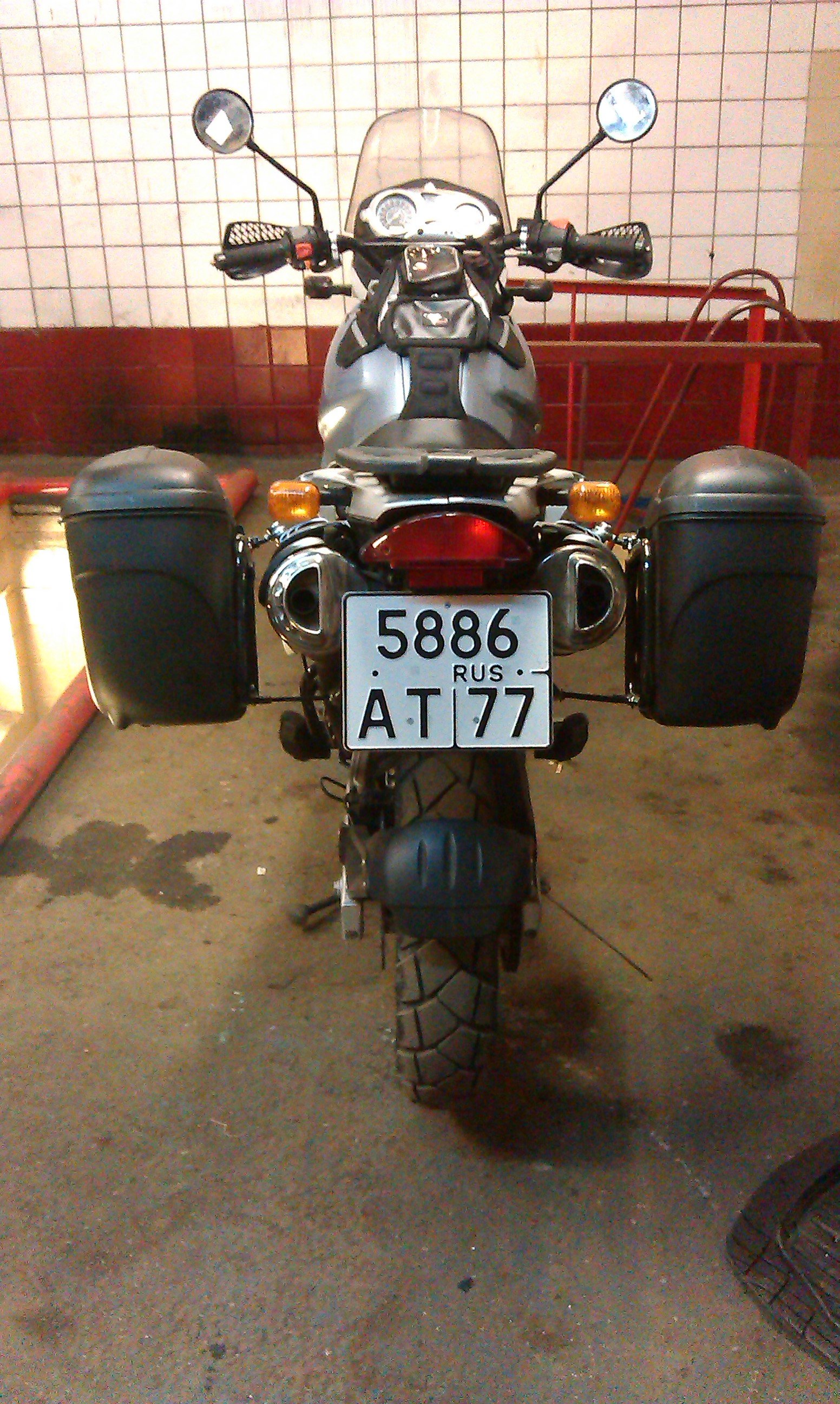

Приобрел по случаю комплект грузинских 21 литровых кофров с рамками от какого-то мотика. Поиски сварщика не увенчались успехом. Ехать к кому-нибудь по снегу тоже не улыбалось. Решил колхозить сам, так как ждать до зимы сил не было, да и кофры достали мешаться в багажнике.
Куплены в леруа-мерлене шпильки, болты, гайки разного калибра и разной степени извращенности на 1000 руб. и болгарка за 350 рублей. Хорошая АКБ дрель и набор ручного инструмента был. Тиски в гараже присутствовали.
Отрезал от рамок все лишние торчащие железаки, зачистил болгаркой. присобачил свои крепления. Покрасил черной краской "по ржавчине".
Результат на фото.

За компанию еще и светодиодную "Улыбку" всабачил на морду. Ну ооочень красиво стало)))

Не плохо получилось ))) Главное, чтобы при тряске, крепления к моту не сломались !!!
ИМХО: слишком, вынос большой получился. На родных-то ящиках, углубления под выхлоп есть. И за счёт этого, они компактнее.............
