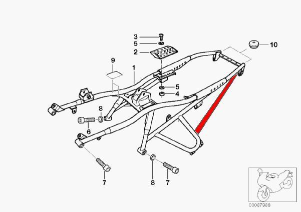

алюминевые кофры в этом сезоне мне не по деньгам((( а вообще хочу их сам сделать - это будет отдельная эпопея) придется тогда брать минимум вещей с собой.
Есть вариант усилить подрамник двумя трубками с обоих сторон (на рисунке красным цветом), что скажете?
я не инженер, но мне кажется что тема интересная, надо только продумать то, что дуги у пассажирских подножек легко заминаются и это может спровоцировать непроизвольную деформацию хвоста..

Кстати, можно так же усилить, наварив трубку и между уголками подножек пассажира, это распредлелит нагрузку при падении на них, ток единственное - возможно будет мешать колесу, но можно сделать и дугой
