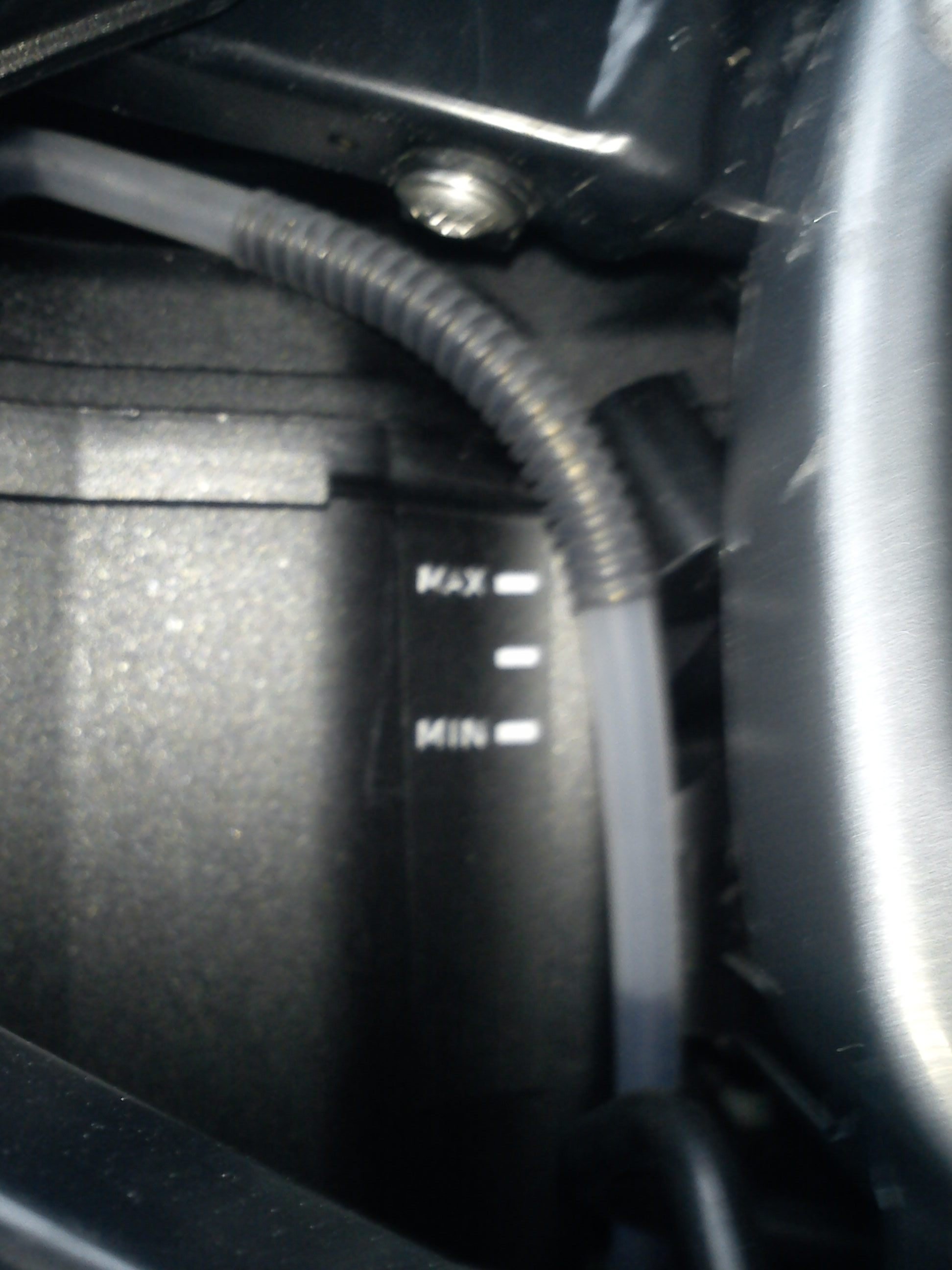

Уровень на щупе(который идет с пробкой на бачке) при 3,5 л на минимуме,а вот в трубке гораздо ниже минимума(примерно на 3-4 см.Визуально трубка родная и не деформированная.
Сними верхний конец трубки и дунь туда, воздух идет? Могли трубку передать когда масло с нее сливали
