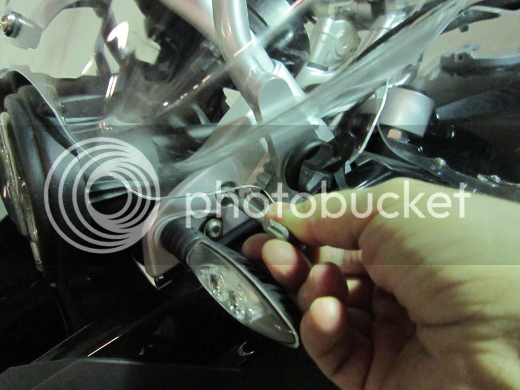

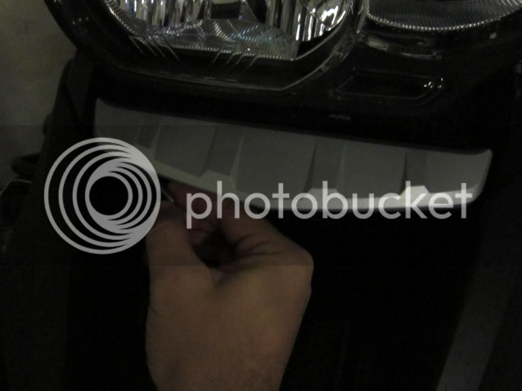

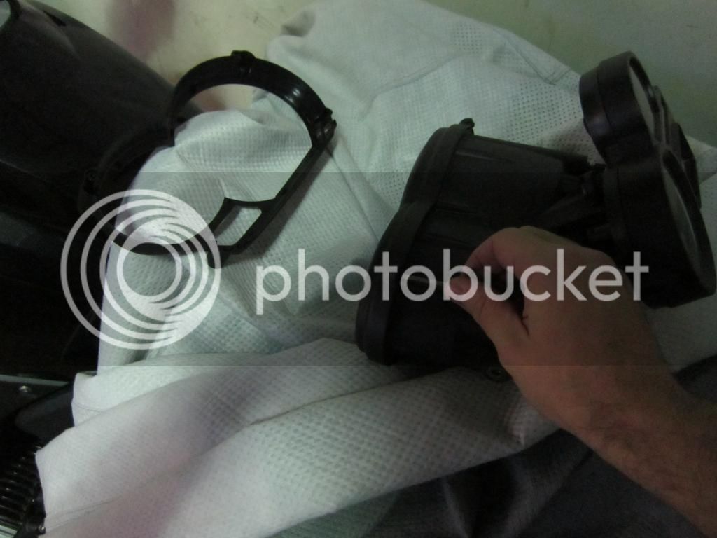

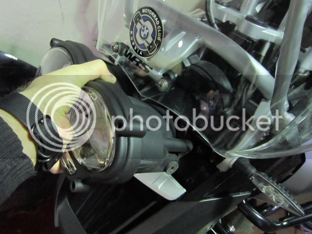

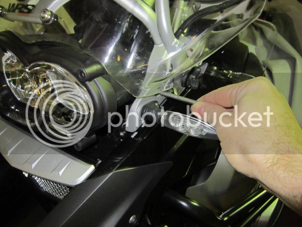

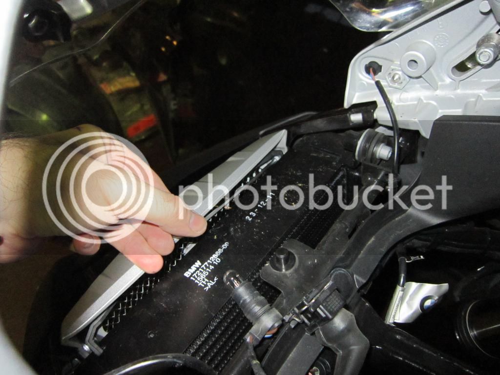

Устанавливаем защиту масленого радиатора от Вундера (Wunderlich), за одно и оригинальную защиту фары.

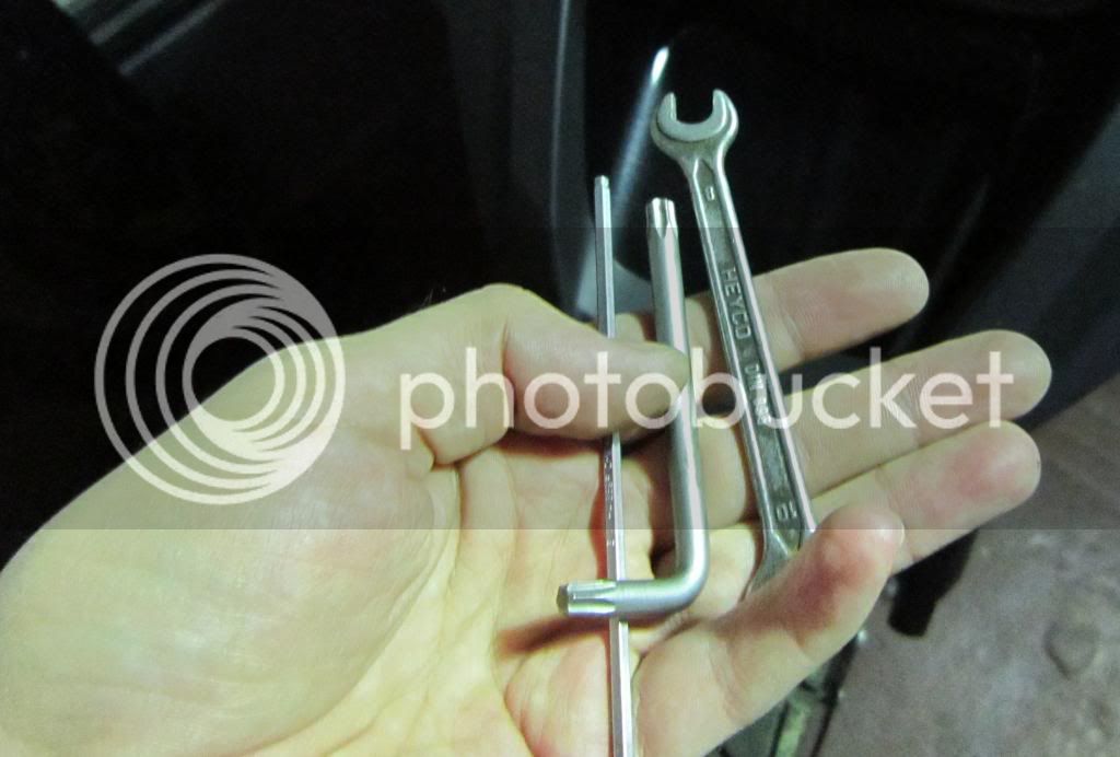

Понадобится: torx T10, T25, T30, шестигранник «3», гаечный ключ «8», желательно динамометрический ключ + головка torx T30, клей (к примеру Момент) и конечно руки-недокрюки))
Откручиваем декоративную планку над масленым радиатором (torx T25 и гаечный ключ «8»), торксом подлезаем с двух сторон, гаечным придерживаем гаечки изнутри под клювом, раскручиваем.

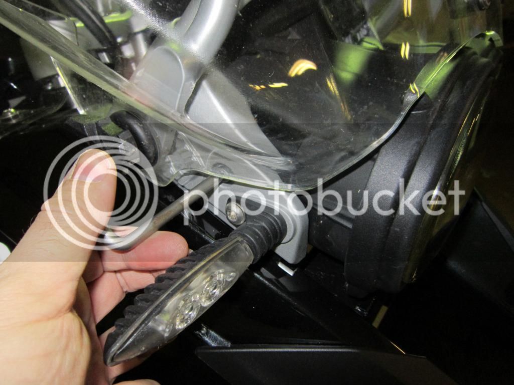

Откручиваем фару с двух сторон (torx T30)
Осторожно вынимаем фару, чуть приподняв ее, чтобы снять с нижнего штифта, слегка вынув наружу, вынимаем лампочку габарита, отсоединяем разъемы фары и приборной панели, убираем фару в сторону.

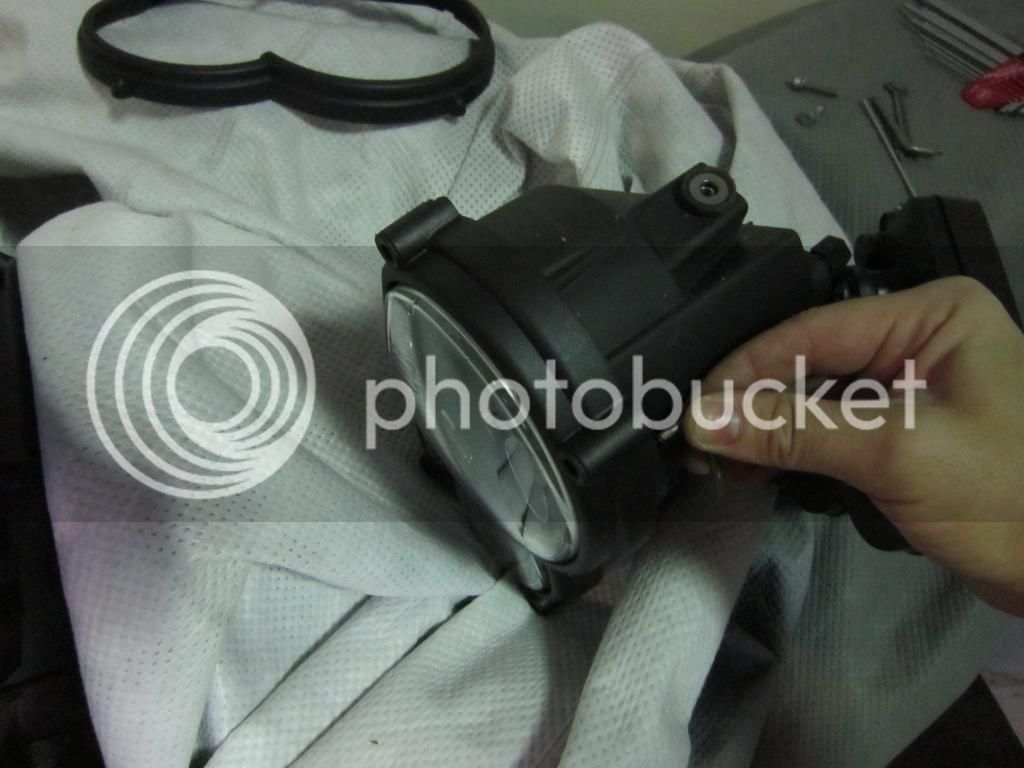

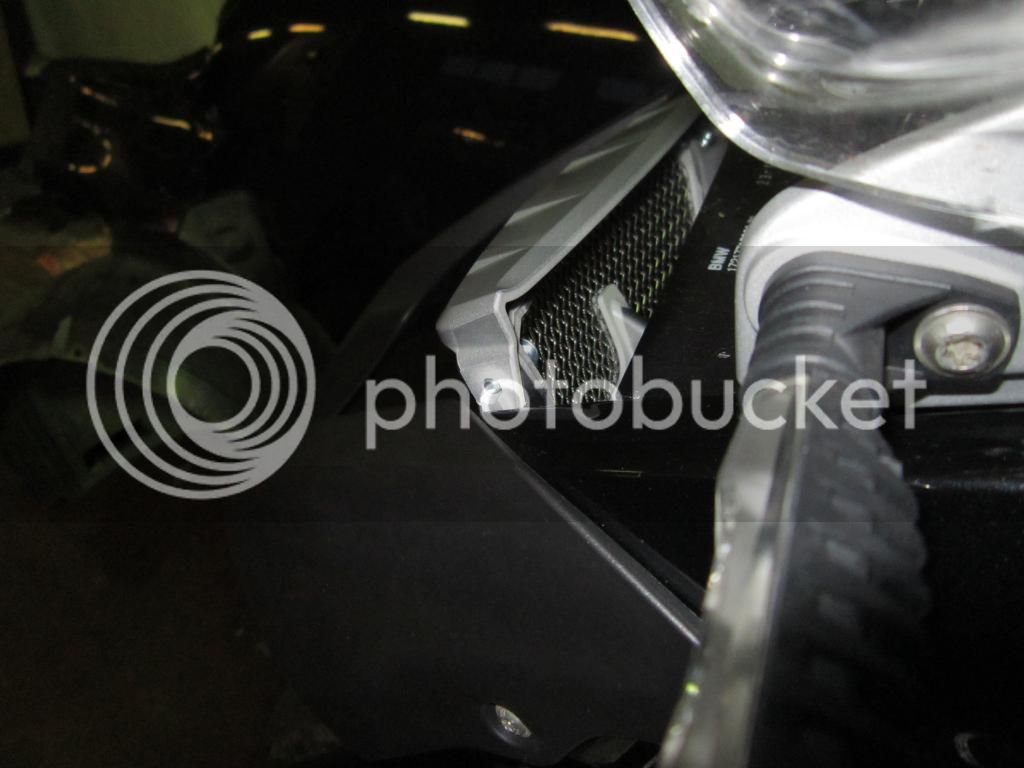

Подготавливаем решетку радиатора и декоративную планочку, совмещаем их. Если рассмотреть родную инструкцию то вы поймете что нужно сделать фокус-покус с винтиками и шайбочками, затем всю эту конструкцию еще умудрится вставить на место…
Вот для этого и нужен клей, я шайбы склеил между собой и их наклеил на внутреннюю часть декоративной накладки, когда клей прихватился, совместил все с решеткой радиатора и вставил новые (удлиненные болтики), болтики тоже слегка мазанул клеем, чтобы не выпадали. Всю конструкцию поставил на место.
С помощью шестигранника «3» придерживаем болтики и изнутри под клювом закручиваем гаечки «8», сильно не перетягиваем, чтобы не раздавить пластмассу.
Напоминаю, не забудьте наклеить резинку, которая идет в комплекте с решеткой.
С решеткой все.
Далее занимаемся защитой фары, кому не интересно, пропускаем это действо))
С помощью torx T10, откручиваем накладку фары.
Берем новую из комплекта защиты и в обратном порядке прикручиваем ее к фаре.

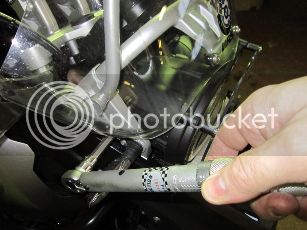

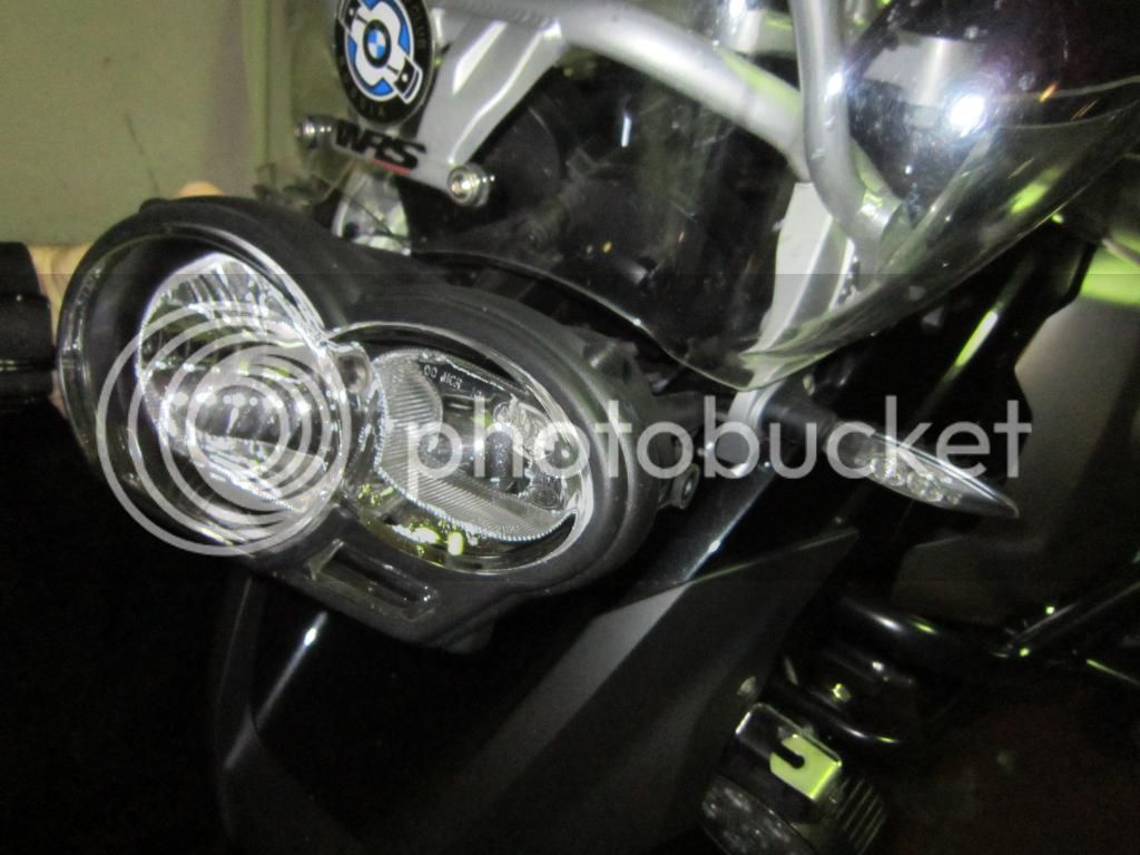

Устанавливаем фару на место, аккуратно вставляем ее обратно так же как вынимали, подключаем разъемы фары, приборки, вставляем лампочку габарита. Устанавливаем фару на место, чтобы она села на центральный штифт.
Закручиваем с двух сторон болты крепления фары (torx T30).
Протягиваем болты крепления фары динамометрическим ключом (5Nm).
Любуемся результатом)))

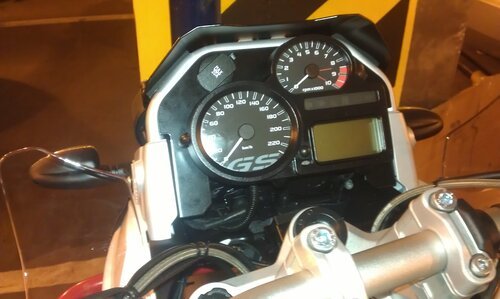

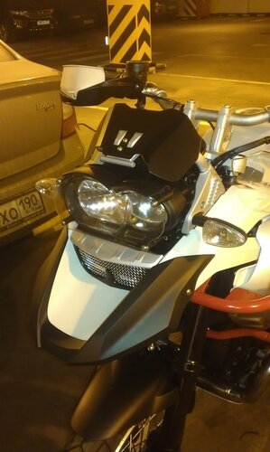

Отдельное Спасибо Евгению за предоставленный отчет с фотками. Все сделал, все красиво, за одно паставил обтекатель и доп разетки:
Сделай пожалуйста фотографии как ты проводку кинул для розетки.
Ал-икс
1,697
Там все очень просто, эта железка с розетками уже с припаянными проводами и разъемами, сначала поставил железку, а потом провод одной рукой со стороны руля, а другой поймал со стороны левого впрыска, не снимая пластика, потом жгутами закрепил провод, и все.

Обязательно это усилие? Я на глазок затянул, нет у меня этого ключа:smile:
Усилие указано в мануале, а по опыту скажу, что, четкой фиксации момента не происходит, болт все "тянется и тянется" превышая указанный момент, так что лучше с ключом, а то пару таких разборок может "вылезти боком".

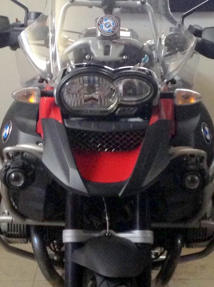

Парни, вот читаю и диву даюсь. Все намного проще и дешевле.
Вырезается по размерам кусок нерж сетки 1Х10, снимается козырек, в щель между клювом и радиатором вставляется сетка, снизу крепится капроновыми хомутами к трубе кенгурятника, прижимается установленным на место козырьком. Ву-Аля! Час неспешной работы и копеешный бюджет.
Результат - не хуже Вундерлиха и Туартека:

Не нужно диву даваться - давайте подумаем головой)))
вариант Вундерлих, отличный вариант для дорожной эксплуатации - установлен на приличном расстоянии от радиатора, насекомые разбиваются им или остаются на нём, легко чистится опять же за счет пустого пространства за ним, радиатор остается практически чистым, а все что долетает до него - так же легко моется. В вашем варианте все забивается одним слоем, плюсов никаких, только минусы.
вариант Туратек, вообще вариант для серьезной эксплуатации - защита от камней, палок и тд.
Ткните палкой в свою сетку... как оно??
Сам люблю руками поработать, к примеру расширитель подножки сам отфрезеровал и поставил, тоже не вижу смысла платить за то что могу сделать сам и не хуже, а тут защита, она в первую очередь должна работать, иначе "колхоз" бессмысленный)))

Уважаю разумную критику, но, не в данном случае.
"Оно" - так-же как и во всех перечисленных. Расстояние между сеткой и радиатором 10-15 мм. От камней спасет не хуже. Насекомые удаляются керхером. Монтаж - демонтаж - 10 мин.
Палкой, конечно, потыкать могу, но, лучше чем-нить другим в другое место потыкаю...
Защиту фары поставил такую: http://www.goobikeparts.com/img/db_images/ec/952/1320449_1_01.jpg тоже быстро снимается, моется...

10мм ячейка, 10-15мм глубина, оххх вот это будет компост))), у вундера глубина до радиатора мм 40 примерно, ячейка меньше, ну да ладно, о чем спор - эксплуатация покажет.
