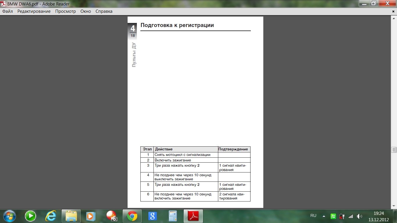

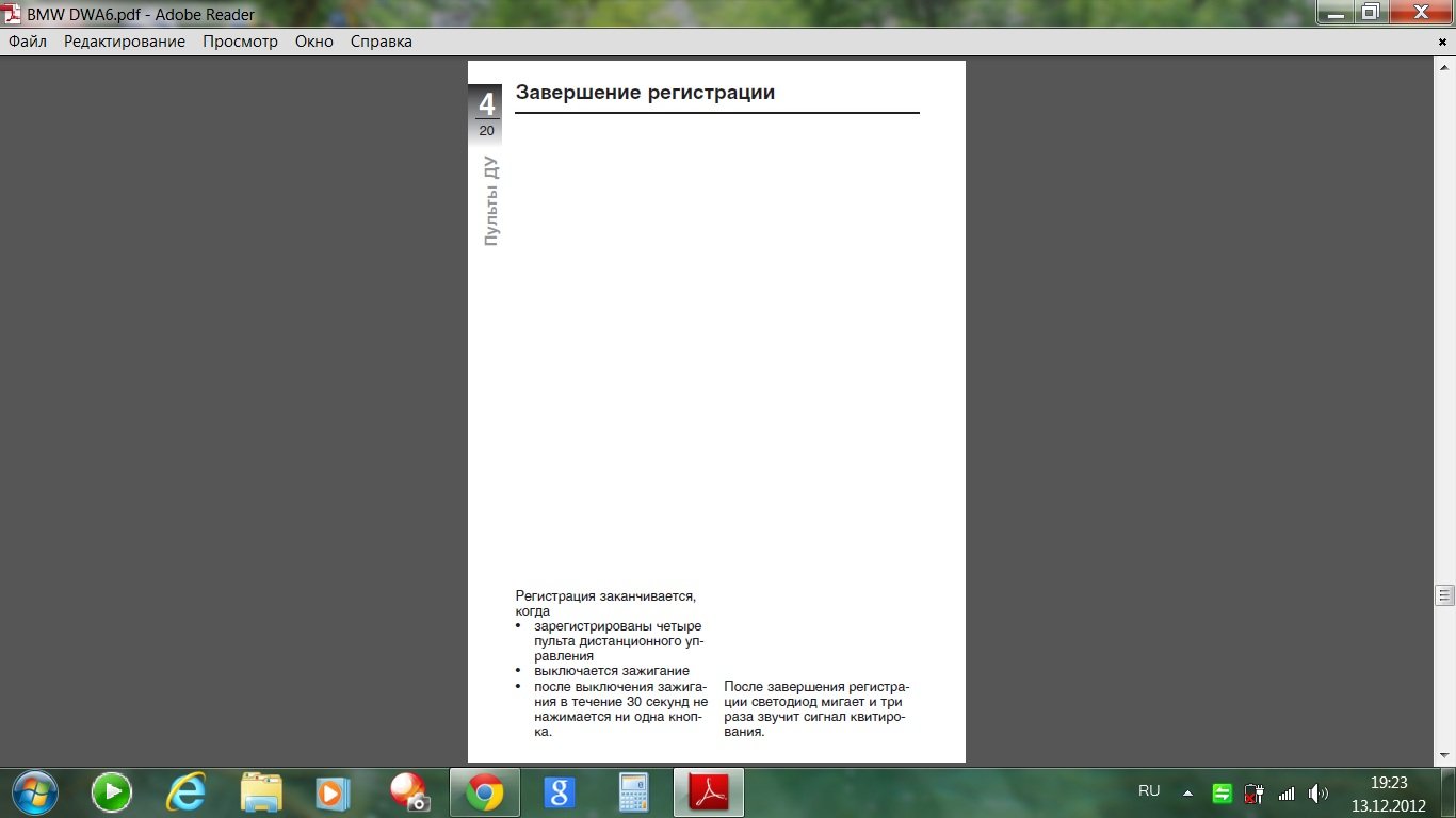

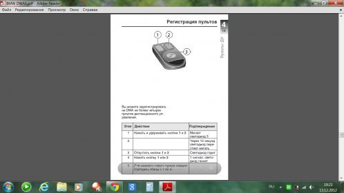

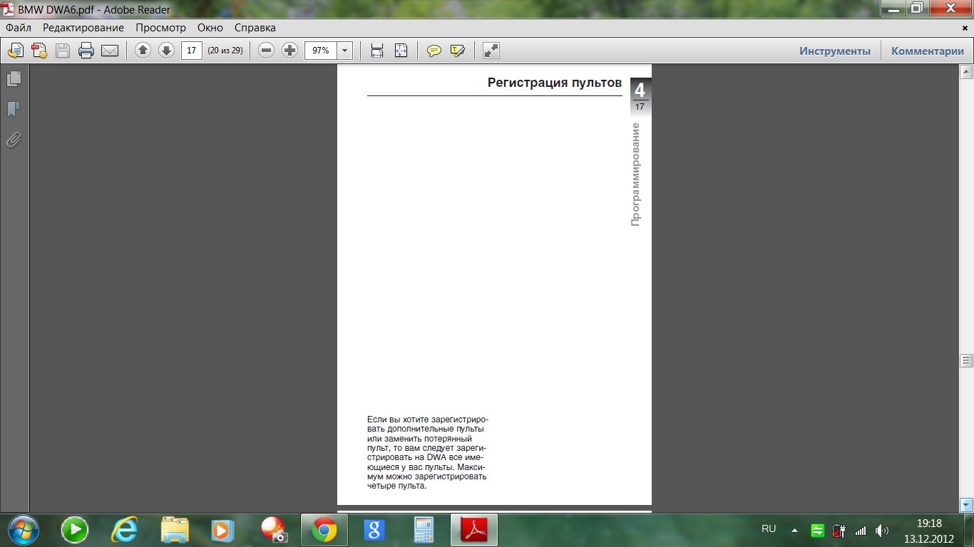

Потерял оригинальный брелок DWA 6, (хорошо был запасной брелок).Купил второй брелок , но не могу его прописать, нет сигнала квитирования(как то-так ).Делаю все по методике, мануал на русском DWA6,не пойму где я ошибаюсь.(А МОЖЕТ ЭТО ВООБЩЕ НЕ ВОЗМОЖНО???).

Да! У меня тоже но на другом языке!(не важно).Теперь вы понимаете меня,ведь мы думаем на одном языке и разно чтений здесь быть не может!
