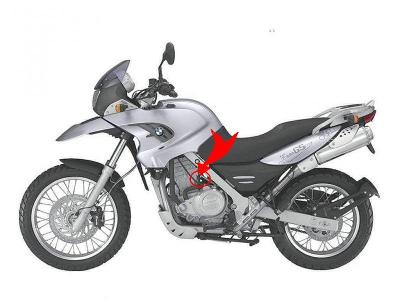

было бы не плохо взглянуть на фотку этой штатной розетки под зарядное устройство

Черненькая с крышечкой, пластиковая! Внутри как прикуривателя дырочка, но мелкая, вдвое меньше.. Не может у тебя её не быть! Это чтобы не выводить никаких контактов аккума специально сделано, говорю же! Найди её, хоть это и сложно чуток)

вот что-нибудь в таком виде
    69.3 KB · Просмотры: 503

заберу гуся в субботу и думаю. что тогда уже при детальном рассмотрении все найду. розетка она и в африке розетка
