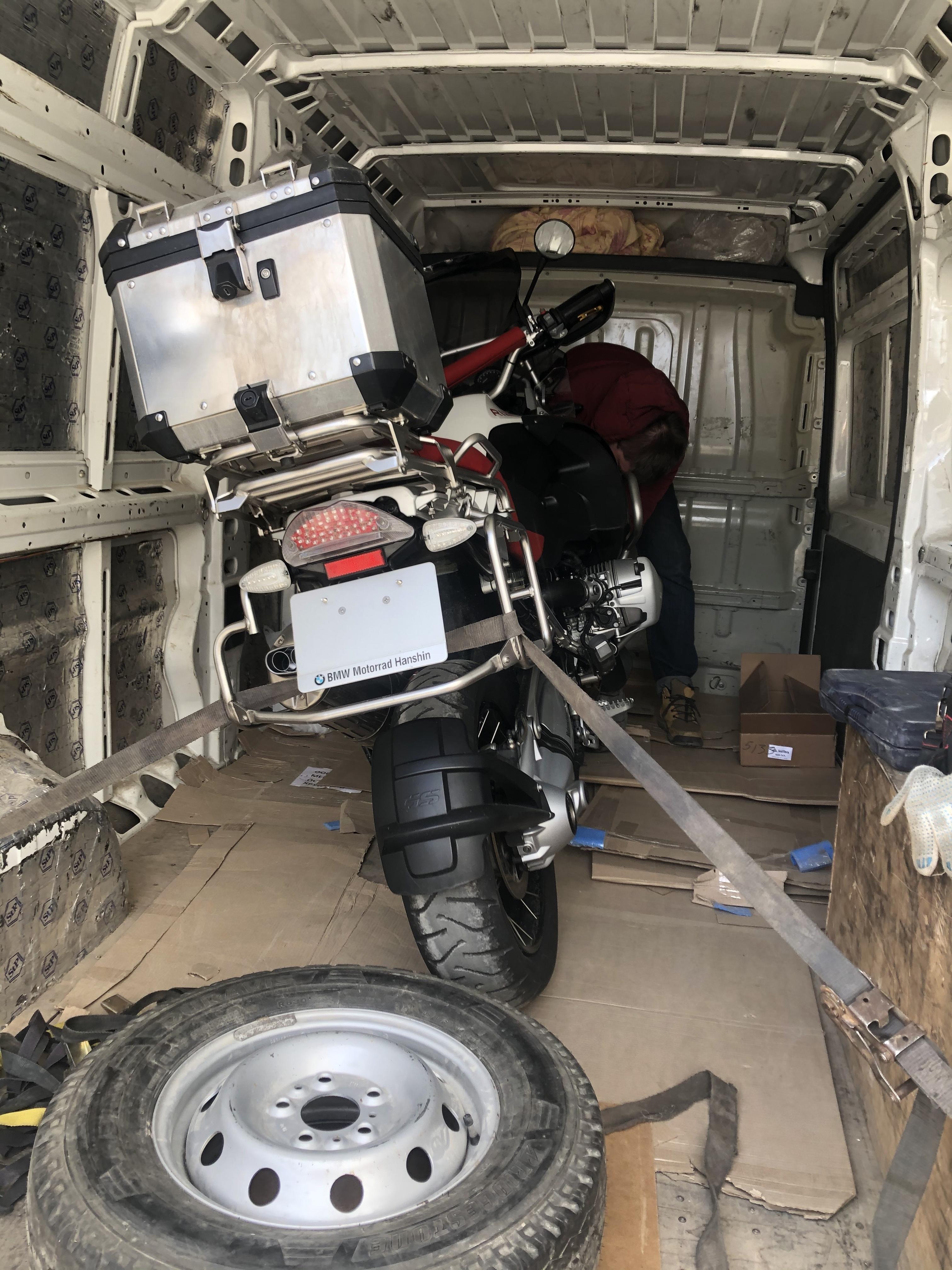

Перевозка в микроавтобусе Мерседес Спринтер: минимальное расстояние - 400 км.
передним колесом упираю в перегородку (руль прямо), упор на боковую подножку и фиксация четырьмя ремнями THULE по периметру - мот стоит как памятник ЛЕНИНУ .. при попытке пошатать - шатается автобус)

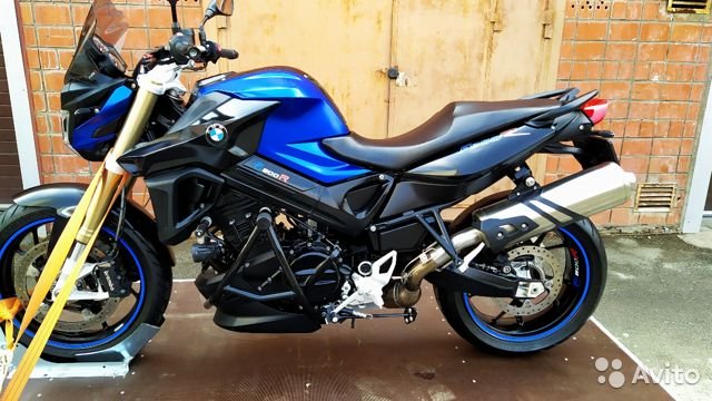

СтОит только захотеть, и всё получится ))
Вот один из надёжнейших вариантов крепления. Пробег - два раза по 5500км!
Передняя ловушка, растяжка вилки вперёд, фиксация за подножки.

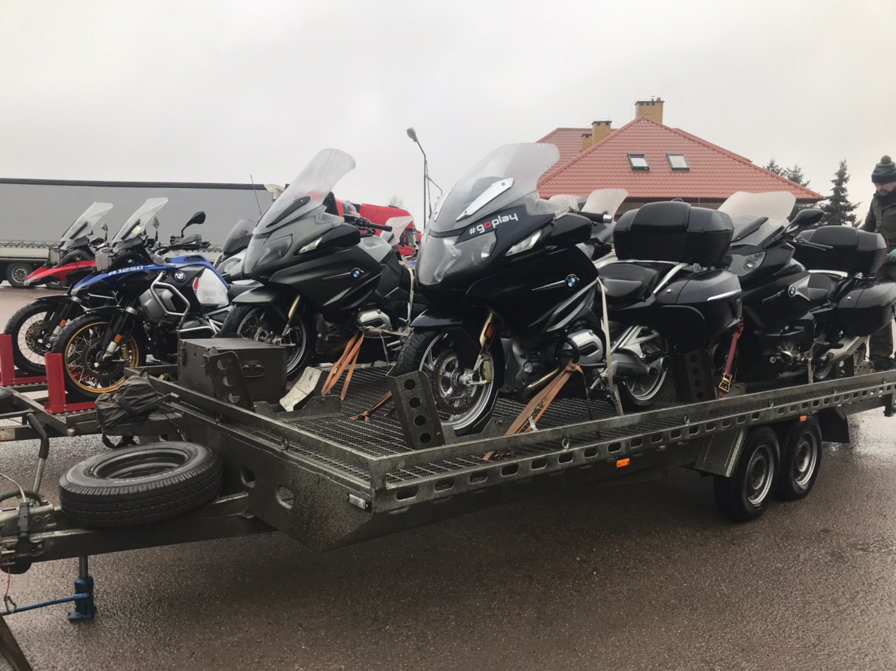

... знакомый прицепчик, гостил у меня недельку))) Вообще по задумке на нём вроде до девяти мотов можно закрепить..
