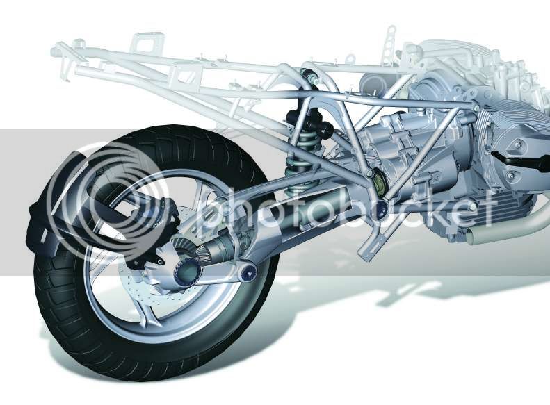

речь идет именно про алюминиевые кофры... (та ссылка была просто как пример)
если подрамник гнется, то проблема в подрамнике))) на 800ке такой проблемы не было - роняли мы их повсякому...
Будем варить новый подрамник из труб, которые есть у Вилли)))
Трубы слабоваты будут. Тебе точно нужны рельсы. ))))
На 800 ке совсем другая история, там кривой подрамник влияет разве что на посадку водителя. У 1200 го к подрамику крепится маятник( удивительно дурацкая идея), и при кривом подрамнике меняется геометрия мотоцикла.

да это точно
---------- Сообщение добавлено в 23:44 ---------- Предыдущее сообщение размещено в 23:17 ----------
Сергей, а можешь указать на раме где она обычно гнется или какие-либо фотки погнутых подрамников?
хотя конечно смотрю я на эту конструкцию...чем ближе к мотору будет крепление дуги - тем лучше

вот я так и думаю, что крепление дуг к раме (усилителя) должно быть только у самого мотора, в районе кофров к подрамнику их крепить нельзя - насколько я понял из фотографии спереди это просто труба проходящая сквозь мотоцикл
битломан
132
А В водяном гусе уже сделали раму"птичья клетка" и маятник опирается целиком на раму! а подрамник сделали съемным!!!! Супер!можно цеплять что хош :)

да это точно
Гнется именно в месте крепления маятника, на расстоянии 15-20 мм от точки крепления.
Это вряд ли, чоньть точно погнется )))
---------- Сообщение добавлено в 12:38 ---------- Предыдущее сообщение размещено в 12:33 ----------
но рама все равно лучше (по крайней мере на вид должна быть больше пространственная жесткость)
Время покажет насколько легко у нового гнется подрамник сзади/спереди.
Пока счет не в пользу старого - 3:0.
