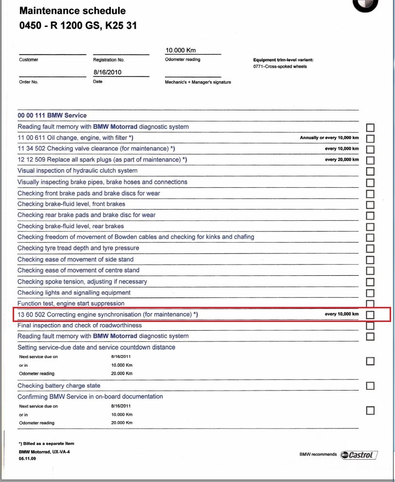

Конечно впрыск, но какое это имеет значение, синхронизируются ведь дроссельные заслонки, а они есть во всех типах.
А электрический привод заслонок куда деть? :) Да и в мануале сервисном нашёл только упоминание о выставлении люфта приводных троссиков.
KEVin (freer)
Какой еще электрический привод заслонок???, такое только в этом году на новом оппозите появилось.
В мануале об этой синхронизации ничего и не должно быть, так как, это дело сервисменов, а не юзеров))
KOKS
148
Украина, Харьков
Когда зажигание включается, жужжат привода в области заслонок. Там шаговый мотор холостого хода стоит. Который и регулирует положение каждой заслонки отдельно. Так что совет синхронизировать R1200, неправильный...
Мануал я имею ввиду СТО-шный, сервесный.
KEVin (freer)
Ну чего вот вы спорите???
Моторы холостого хода, ни какого отношения к заслонкам не имеют, они только для режима прогрева, привод заслонок только тросами.
Мануал, Вы видно читаете поверхностно, или это просто юзерская брошюрка, Вы бы хотя бы в перечень ТО посмотрели))
Каждые 10000км
Я, конечно, не совсем по теме ТС, но, раз заговорили о синхронизации, то
Евгений, поделитесь, пожалуйста, инструкцией, как правильно отсинхронизировать мотор на оппозите. Имеется GS-911 и зимой буду вакуумные манометры искать. Хочу сам заморочиться.
---------- Сообщение добавлено 18.10.2013 в 00:00 ---------- Предыдущее сообщение размещено 17.10.2013 в 23:17 ----------
Приблизительно понятно. http://www.youtube.com/watch?v=40sJjXU62xU
http://www.youtube.com/watch?v=2PiQBr20kM8
Однако, каким образом GS-911 относится к этой процедуре и в его мануале сказано, что двигатель не должен работать.
А по теме, ездил на совершенно новом GSA 2012. По сравнению с моим 2008 - просто зверь. Может, конечно, мой уже немного подушатан... вот, хочу, попробовать самостоятельно его отрегулировать.
