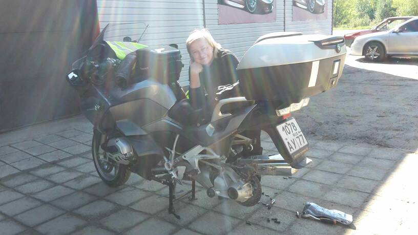

IMG-20160827-WA0002.jpeg что то везет в этом году на проколы))) шиномонтаж в Весьегонске!
